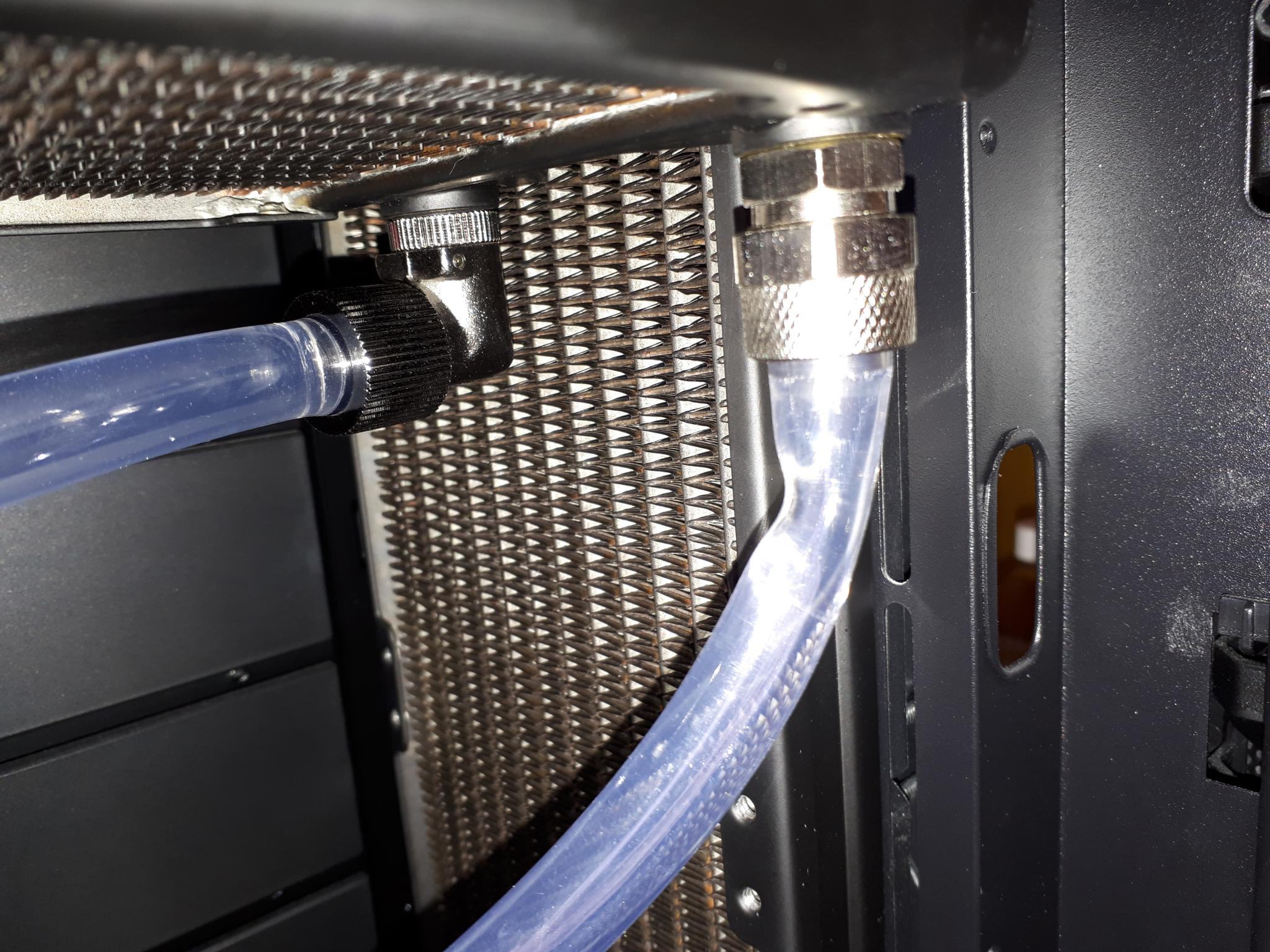

Der Knick wird nicht besser, spirch wenn du Pech hast knickt er stark ein und der Durchfluss geht in den Keller.
Würde lieber das Stück neu machen.
