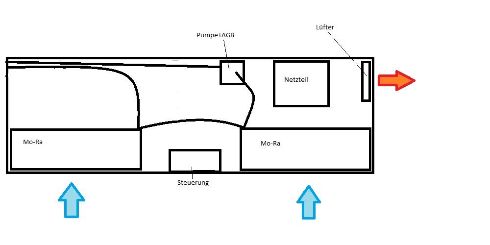

Die Mo-Ra's sind 420er mit 9*140er Lüftern. Die Lüfter hinten sind 3*120er.
Bei Watercool gibt es diese Abstandsbolzen Ersatzteile - Watercool Shop jetzt meine Frage: Kosten die 4 Stück 0,95 € oder nur einer 0,95 €
bei uns im baumarkt gäbe es die teile sicher nicht. und dann noch ein 5er schritt ? ne... bei uns gibts ja nichtmal normale schrauben in 5er schritten. und dann diese mondpreise...
die beschreibung ist wirklich verwirrend. kannst ja mal im watercool thread fragen. mir würden 4 stück suggiert, wobei das dann schon günstig wäre. der preis sieht eher nach 1 stück aus und grund wäre, das die ja nicht wissen, wieviele du brauchst :)
