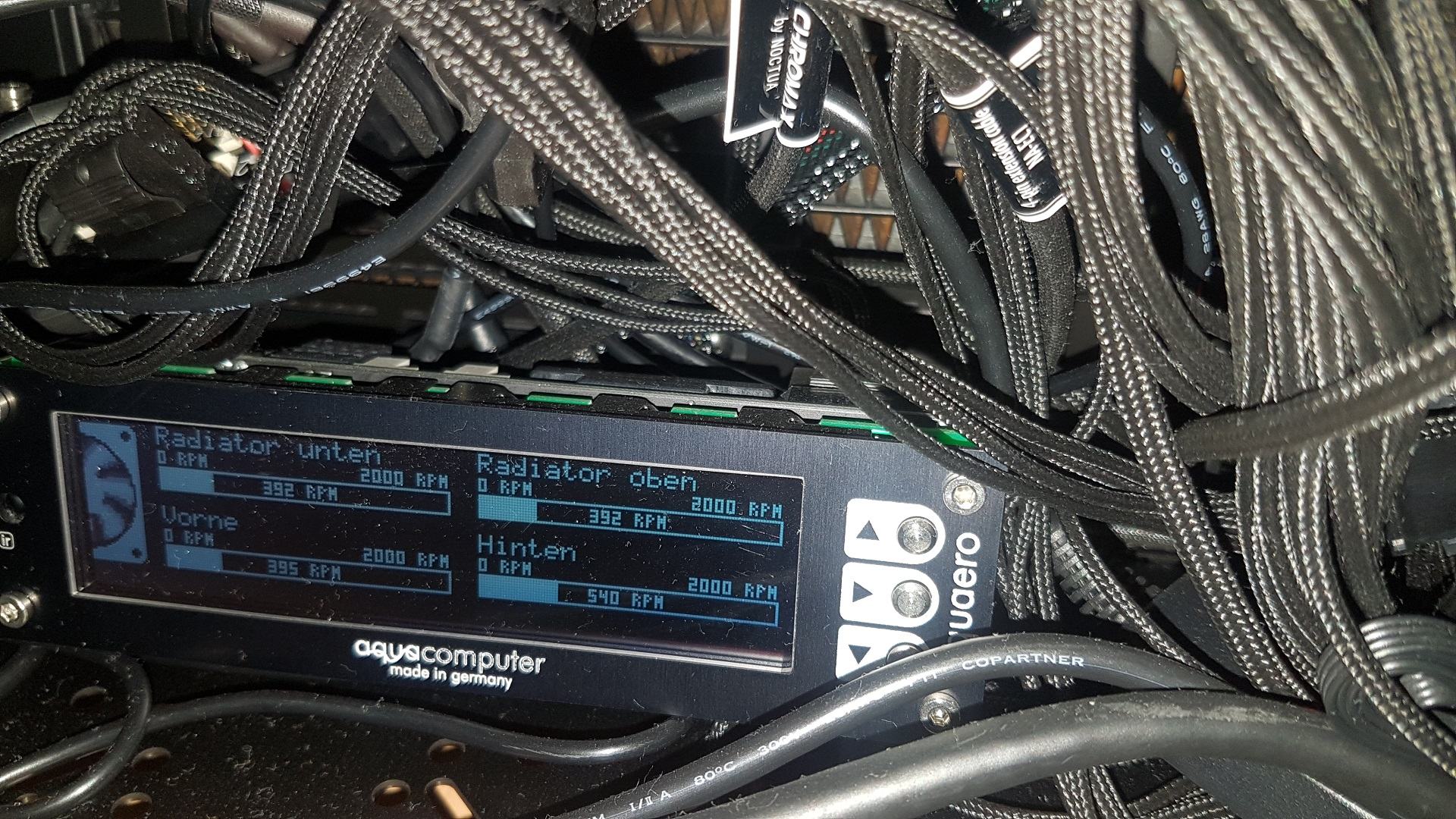

Display 😁

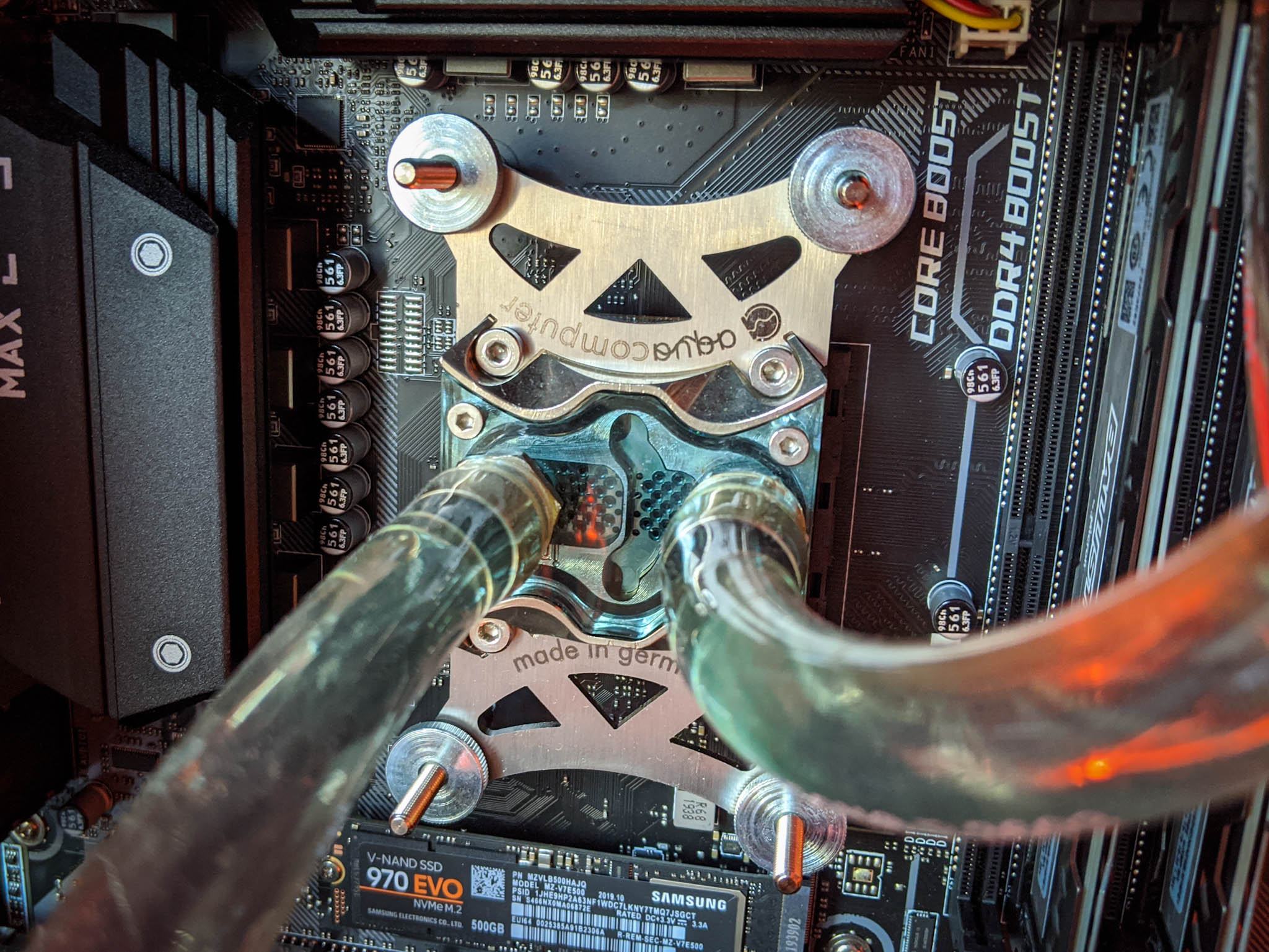

Ich wunderte mich über verdächtig viel Luft im Ausgleichsbehälter bis ich dann die Spannungsrisse am CPU Wasserkühler (Eisblock XPX) gesehen habe.
Jetzt habe ich den Kreislauf sicherheitshalber entleert und den betroffenen PC stillgelegt, bis ich den Kühler ersetzt habe.
Die Fittinge wurden handfest angezogen, deshalb wundern mich die Risse, zumal es einige Jahre gedauert hat bis sich diese gebildet haben. Verwendet wurde nur klare Flüssigkeit (aquacomputer DP Ultra).

Das Ding aus Deinem Link kann man schon verwenden, sollte aber keine Wunder erwarten. Gekühlt bekommt man nen 1700 absolut problemlos. Wenn es auch gebraucht sein darf, kannst Du Dich nach einem Heatkiller 3.0 umschauen. Die gibt es teilweise je nach Ausführung schon ab 20-25 Euro.
Edit: Das sind zu 99% Spannungsrisse im Acryl. Um die G1/4"-Bohrungen herum? Ziemlich häufig - leider. Hast Du Fotos?
Hatte ich an einem EK Supremacy auch, seitdem nur noch Vollkupfer CPU Kühler, Acryl an Gewinden ist einfach eine dämliche Idee (falls man den Kühler lange nutzen will).
Acetal/Delrin ist da auch um Längen besser als Acryl.
