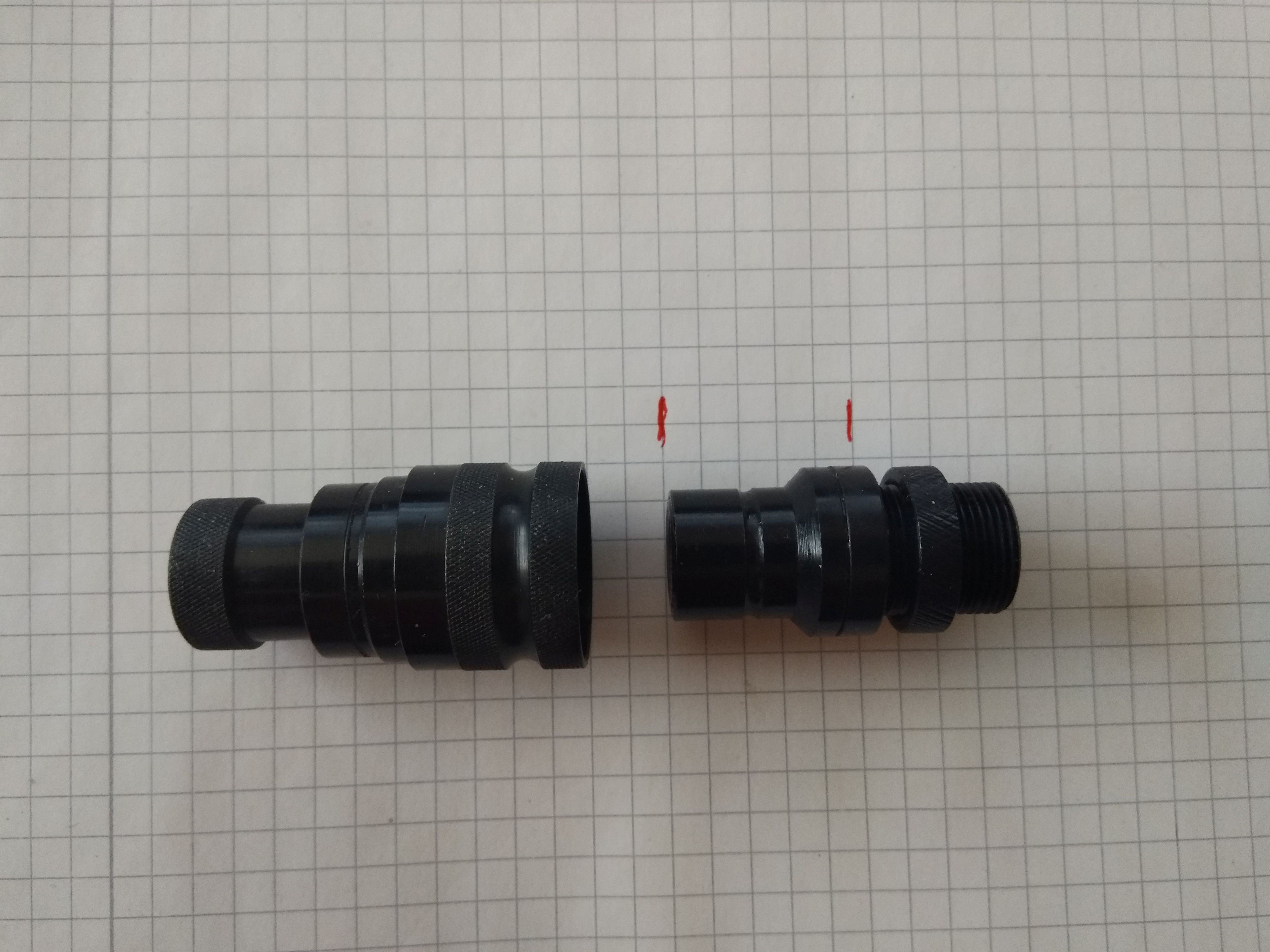

Ich hatte noch nie Hardtubes, wie sieht das mit dem Transport da aus? Ich schleppe meinen Rechner ständig durch die Gegend (LAN Parties oder wenn ich mal länger da bin zur Freundin etc.) wie dicht sind die da? Ich habe irgendwie bedenken, dass da die ja nicht so flexibel sind wie Schläuche sich während einer langen Autofahrt los rütteln könnten. Gibt es da Erfahrungswerte?
Genau aus dem Vibrationsgrund habe ich auch meine jetzige GPU mit riser verbaut damit die nicht den Slot beschädigt bzw sich durchbiegt beim Transport.
Kannst du mir davon mal nen Bild machen? Die Schottverschraubungen schauen dann ja ewig weit nach hinten raus.
Gefällt mir gar nicht, dann wohl doch lieber nen Schlauch hinten aus dem Case hängen lassen.
Ich habe die noch nicht verbaut. Aber falls 2-3cm Zwischen Schottwand und Ende der Schnellverbinder ewig weit ist, dann gebe ich Dir Recht.
Die rote Markierung zeigt den Teil des Steckers, der aus dem Gehäuse ragt. Daran wird dann die Kupplung gesetzt. Der Stecker verschwindet bei Benutzung fasst gänzlich in der Kupplung.
Aber angesteckt empfinde ich das leider auch so das es sehr weit absteht.
Werde wohl auch den Schlauch raushängen lassen und unterm Tisch die Schnellkupplung anbringen.
Kannst du Mal messen wie lang das Gewinde ist? Vllt verschraub ich die gleich fest im Tisch.
Es kommt immer der rechte Teil ins Blech vom Gehäuse? Also kein Verdrehschutz für doofe Menschen?
Du kannst sowohl die Kupplung als auch den Stecker mit einer Schottverschraubung kaufen. Je nachdem, was Dir lieber ist. Ich habe den Stecker gewählt, wei er im abgekoppelten Zustand weniger aufträgt und die Kupplung am Schlauch den Verbinder bei einem Transport zusätzlich schützt.
Bei einem Satz normal/Schottverschraubung kann nur die Überwurfmutter der Verschraubung gelöst werden. Bei dem Gegenstück gibt es keine Mutter.
