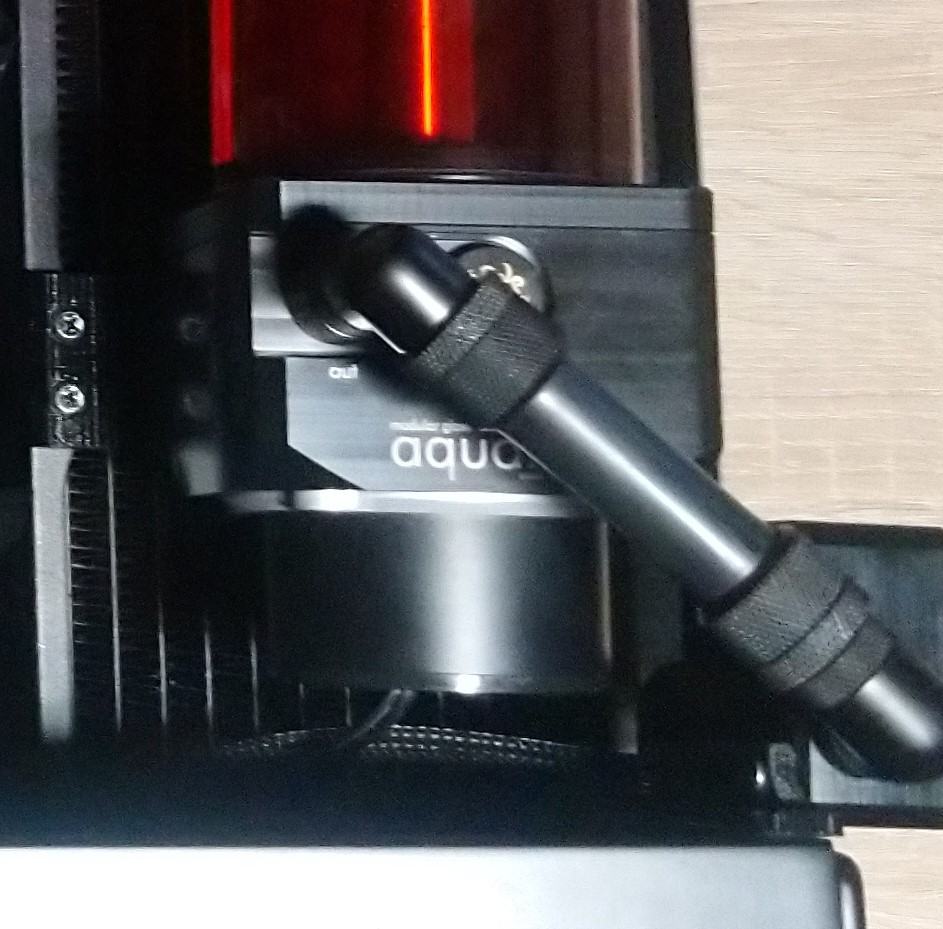

Kann es sein , dass es sich um ein D5 Nachbau handelt ?
Hier zb. auch anscheinend ne eigene custom Pumpe die zb. nur über PWM versorgt wird.
Sieht optisch wie ein DDC Nachbau aus.
Dafür braucht man wahrscheinlich einen 3A Pumpenanschluss am Mainboard .
Würde dann eher nach einer originalen schauen wie die AC D5 oder WC D5 oder die ALC VP 655.
Schade zu hören, aber trotzdem danke euch. Bin dahingegen ein Leihe, und kann den Unterschied nicht erkennen. Rein optisch sieht es wie eine normale D5 aus und nicht wie eine DDC. Werde mir dann wohl bei weiteren Versagen eine AC oder WC kaufen. Diese funktionieren dann auch per Aquaero 6, oder? Bin mir nicht mehr sicher, ob ich da irgendwelche Probleme mit dem PWM Modellen gelesen habe, oder es sich um andere Modelle handelte.
Einstellen per Regler auf der Unterseite ist relativ knapp bei mir^^
Die Bykski D5 (B-PMS5-X ) scheint ein Nachbau zu sein. Zwar funktioniert die wohl auch nach dem Kugelmotorprinzip (anders als die Wunderpumpe VP755 von ALC) und ist in den Abmessungen identisch. Die Elektronik scheint aber eine andre zu sein. Leistungsaufnahme 18 W anstatt 23 W bei einer originalen D5.
Wenn Du mit der PWM-Steuerung auf der sicheren Seite sein willst nimmst Du eine D5-PWM von AC. Hier ist die Elektronik so modifiziert das sie dem offizielen Standard entspricht und reibungslos mit einer Aquaero 6 funktioniert. Andere PWM Varianten hatten da in der Vergangenheit so ihre Probleme.
Ja, die B-PMS5-S ist es. Habe es in den alten Bestellungen eben auch gefunden.
Werde mir dann bei weiteren Versagen die AC D5 holen und berichten, ob es an Lautstärke, Durchfluss, Regelbereich (hier 1800-4800 rpm) etwas ändert.

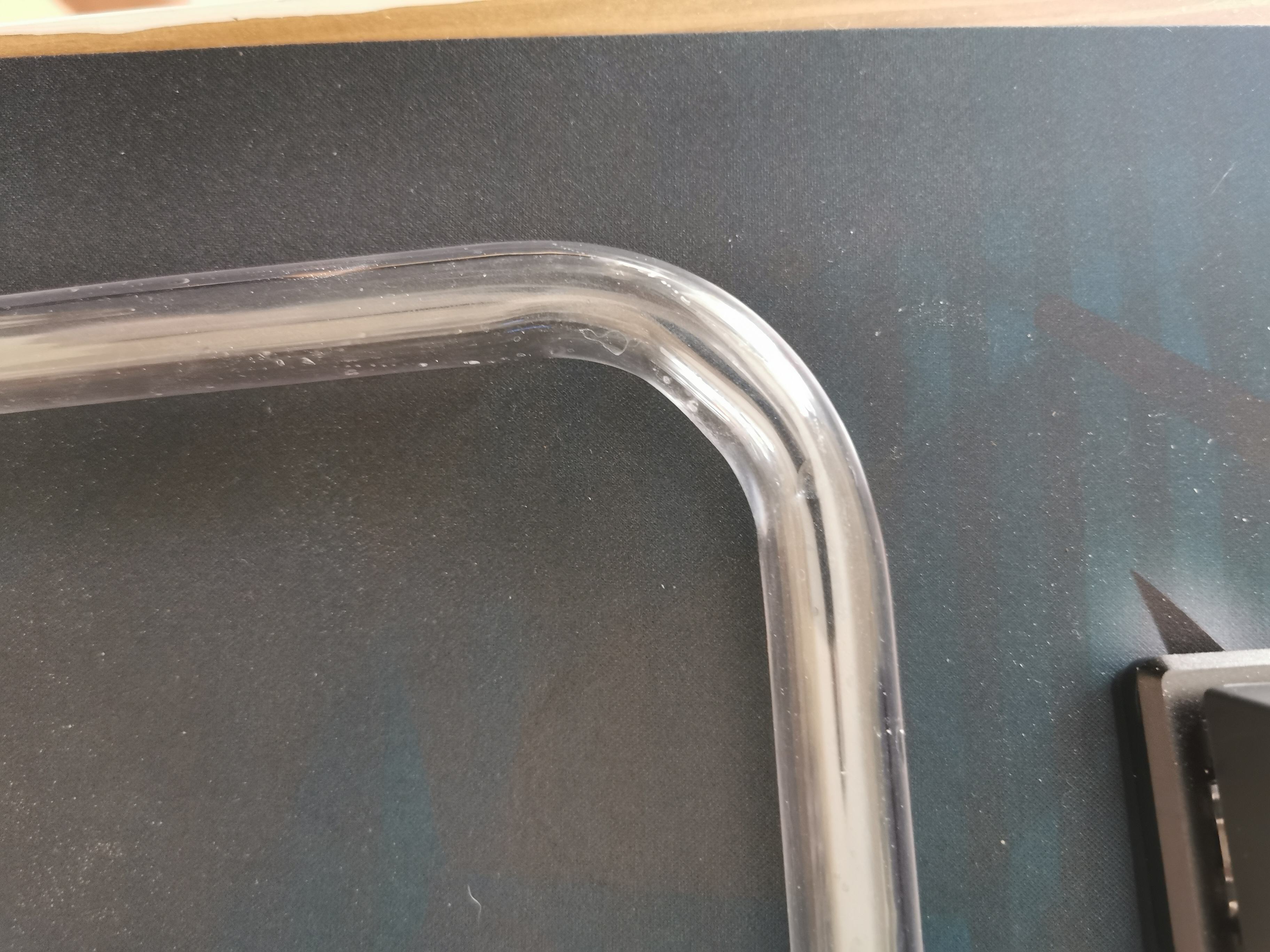

Hab mal ne kurze Frage an die Hardtuber.
Hab mein ersten Loop so weit fertig, das biegen ging auch recht gut für den Anfang, aber beim letzten Tube werde ich wahnsinnig.
Hab mit alphacool 16/13 PETG angefangen, leider sind mir die ausgegangen und ich hab versehentlich EK 16/12 bestellt, leider bekomme ich die nicht so schön gebogen wie die Alphacool, habe immer leichte Ecken in der Biegung, was denkt ihr ist das Rohr beim biegen noch zu kalt?
Hast du da die selbe Silikonwurst wie bei den 16/13ern verwendet? Wenn ja, dann wird es daran gelegen haben, weil die Silikonwurst das Rohr nicht komplett ausgefüllt hat.
nein, der 16/13er passt nicht in den 12er rein, ist ja 1mm dicker ;) ich habe hier noch eine 12er wurst liegen gehabt.
