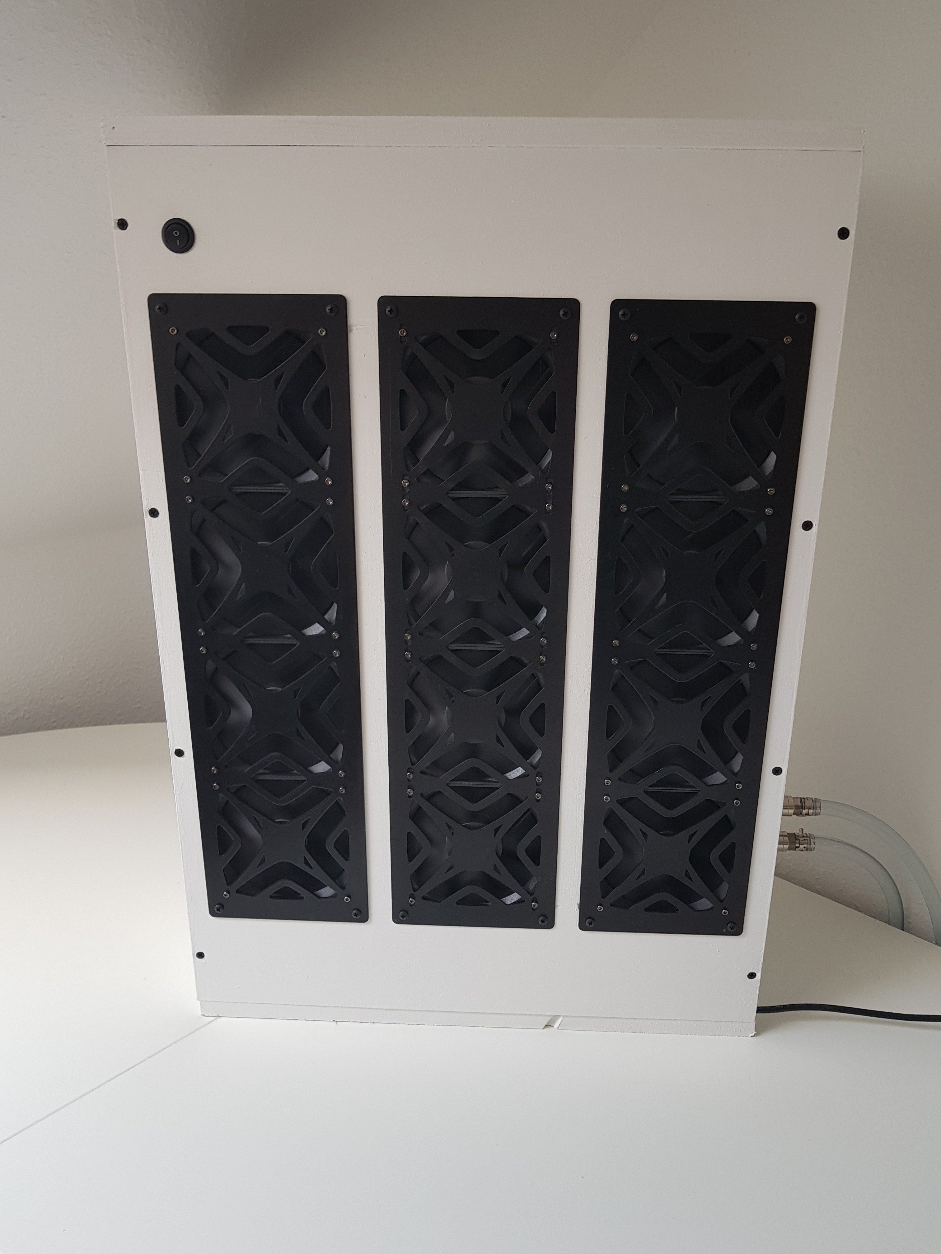

mal eine Frage zur externen Stromzufuhr meines "Kühlturms". Dieser steht ca. 3-4m weg vom PC.
Ich benötige dort lediglich einen 4-Pin Molex Aschluss, weiß nur nicht, ob ich da einfach eine Verlängerung vom Netzteil bauen kann, oder ob es Probleme mit der Länge des Kabels geben kann?
Derzeit habe ich dort so nen Billignetzteil mit eben so einem Anschluss drin. Habe bloß bisschen Angst im meine neue Pumpe (D5 Vario)...

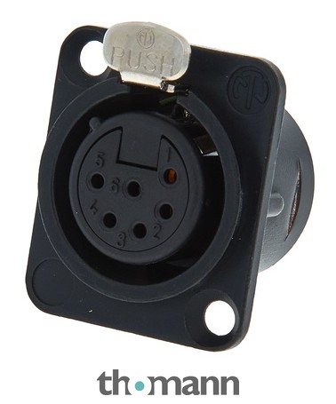

Als Buchsen/Stecker kann ich Neutrik empfehlen, die haben diverse XLR Varianten (auch mit mehr als nur 3pins, ich habe beispielsweise die 6pin Version).
Super angenehm zu löten, absolute Topqualität und extrem robust.

Wie gesagt, Neutrik:
3pol XLR: https://www.thomann.de/de/3-pol_xlr-stecker_buchsen.html
4pol XLR: https://www.thomann.de/de/4-pol_xlr-stecker_buchsen.html
5pol XLR: https://www.thomann.de/de/5-pol_xlr-stecker_buchsen.html
6pol XLR: https://www.thomann.de/de/6-pol_xlr-stecker_buchsen.html
Gibt es jeweils auch passend mit Einbaubuchsen. Hier würde ich für die stromführende Seite am Gehäuse die weibliche/female Variante empfehlen, damit keine unter Spannung stehenden Pins offenliegen wenn der Stecker mal nicht eingesteckt ist. ;)

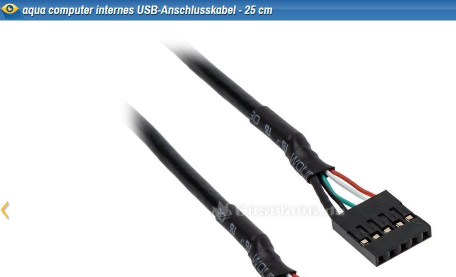

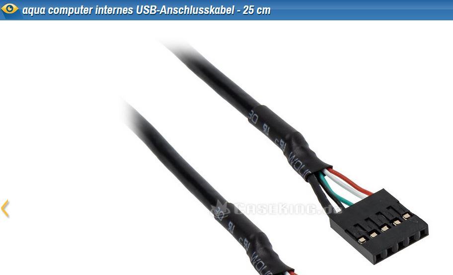

Habe für das USB-Kabel mal bisschen gesucht....
Das könnte doch passen, wenn ich mir die Verlängerung von AC anschaue :unsure:
Dort ist eine Ader auch etwas dicker!? Keine Ahnung warum das so ist...
Anhang anzeigen 509527Anhang anzeigen 509528
Dicke ist minus. Macht schon Sinn so wie es ist.
Nicht ganz korrekt, in dem Falle des gezeigten USB Steckers ist das der Shield (Schirmung) vom Kabel, der Pin ist auf den meisten Mainboards als NC (not connected) vermerkt und auch nur bei einer der beiden Pin-Reihen vorhanden, um bei den Doppel-Port Steckern ein Verdrehen (falschrum aufstecken) zu verhindern.
Der Masse/Ground (GND) Pin ist die Ader mit dem dünnen schwarzen Kabeln in dem Bild.
Bezüglich USB-Kabel selbst verlängern wäre ich vorsichtig, gemäß USB2.0 Spezifikation ist die maximal erlaubte Leitungslänge 5m unverstärkt.
Wenn es länger werden soll (oder auch nahe an dieser Grenze), kann es sich empfehlen einen USB-Repeater mit zu verbauen.
