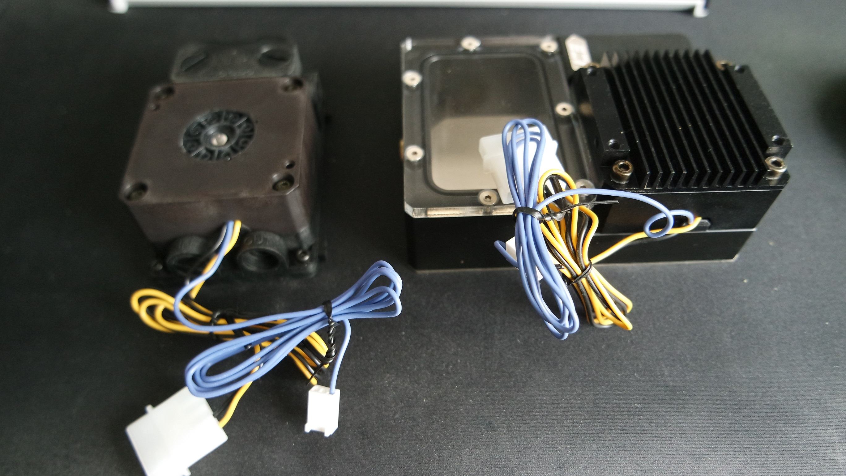

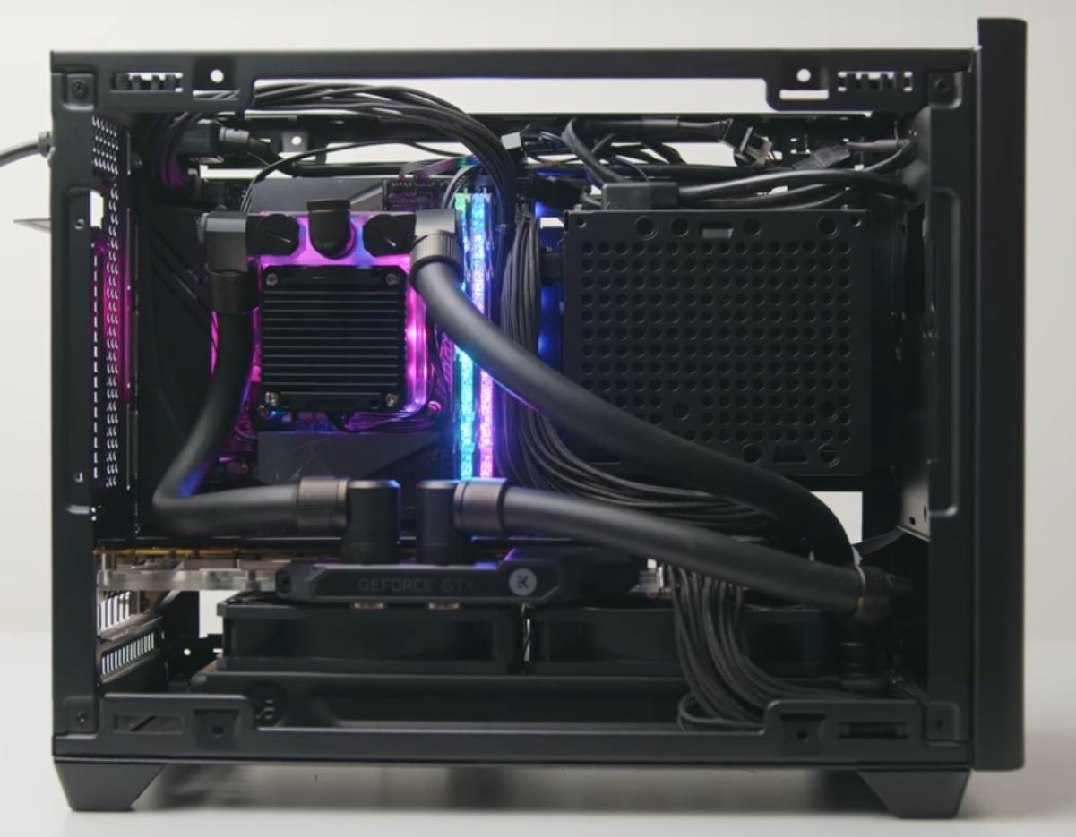

Wie du selber sagst, quasi nicht verfügbar, für kompakte ITX Gehäuse fehlt der AGB und die DDC hat für CPU und GPU Kühler mit maximal zwei Radiatoren in einem ITX Gehäuse eigentlich auch mehr Bums, als gebraucht wird. Vielleicht würde aber auch eine DDC PWM passen, ich hatte die Barrow Pumpe wegen der Rotor- und Gehäuseabmessung noch nicht in den Fingern.
Die ALC Eisbaer hat zwar einen AGB, das DC-LT Pümpchen ist aber zu schwach bzw. grenzwertig unterwegs:
- CPU, GPU und zweimal einen 240mm Radiator ohne Kupplung: 38 l/h bei 12V
Enlüften ist dann bei der Eisbaer auch keine Freude (die Fractal Kelvin ist bis auf das Pumpencover mit der Eisbaer LT identisch):

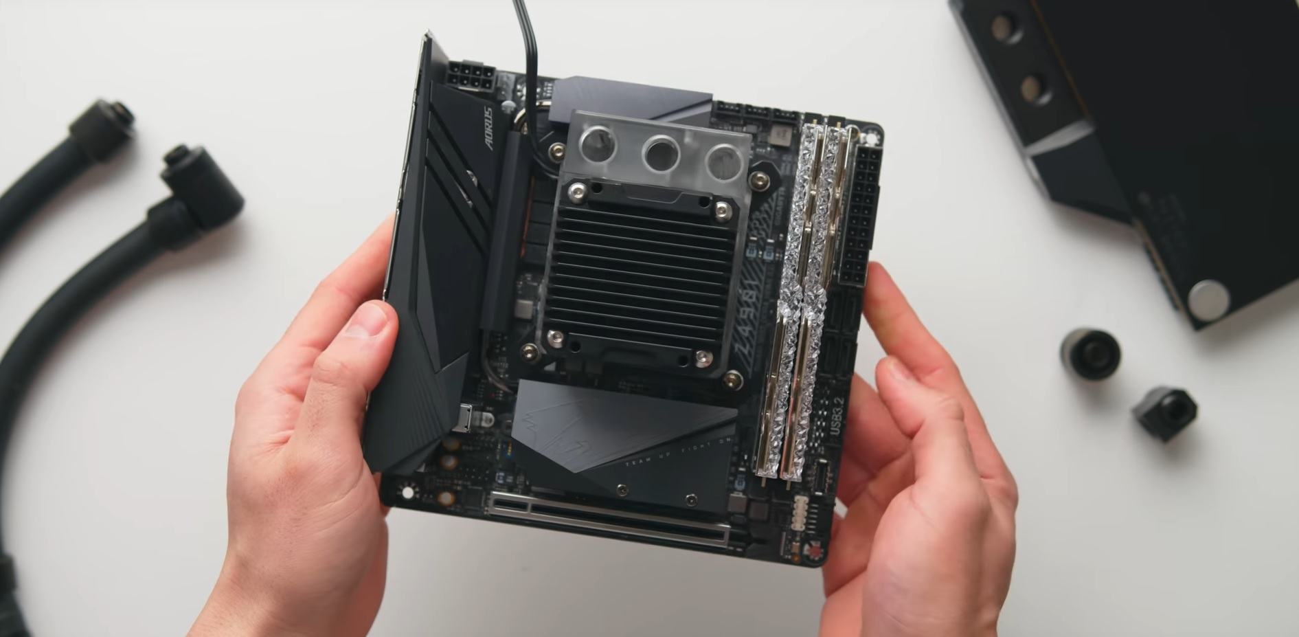

Bei der beleuchteten Barrow Kombination aus Kühler, Pumpe und AGB wird mit Sicherheit kein gegossenes Plexiglas GS wie von Aquacomputer oder Watercool eingesetzt. Bei den drei Gewinden im AGB müsste man vorsichtig vorgehen oder gleich auf die POM Variante setzen.
Eine DDC310 gedrosselt auf 5-7V sollte da nicht wirklich übertrieben sein. :d Muss ja nicht gleich die 1T sein. Es ist schade, dass der Kühler von Swiftech nicht mehr produziert wird. Für einige Projekte wäre der echt praktisch gewesen.
Bei der gezeigten Pumpen, AGB Lösung würde ich nicht nur drauf setzen, dass es kein GS Plexiglas ist. Selbst wenn es das ist, sollten die Teile nach Bearbeitung getempert werden, nur so kannst du Spannungsrissen vorbeugen. Fraglich ob das gemacht wird; es dauert und kostet Geld...
Delrin ist da die sicherste Variante.

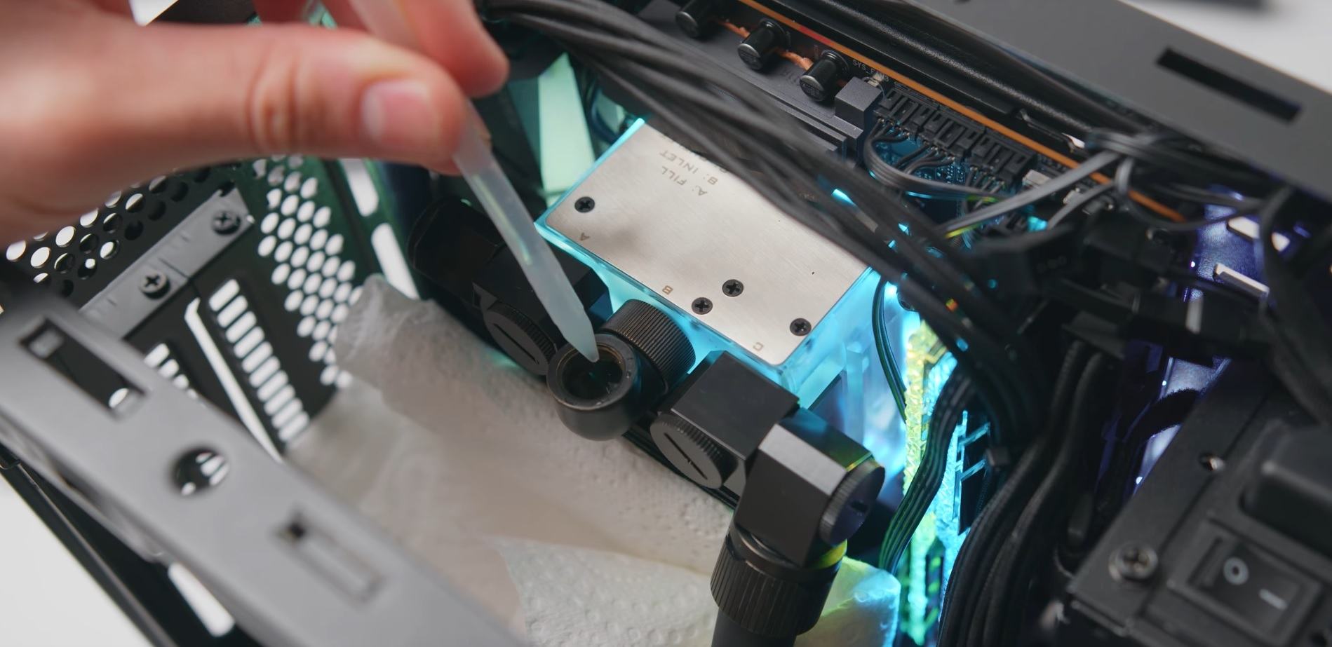

Von der DC-LT würde ich persönlich die Finger lassen. Ich hatte eine für ein ITX-Projekt... Ich hatte extreme Probleme das System zu entlüften, weil die Pumpe absolut keine Kraft hat. Im System waren ein CPU-Kühler, Chipsatzkühler und ein 120er Radiator. Nachher bin ich dazu übergegangen, den 120er Radiator vor zu füllen. Schlussendlich war die Pumpe jedoch auf 12V zu laut. Bei einer Spannungsversorgung bei der die Geräuschentwicklung gering war, war dann aber zum weiteren Entlüften kaum Durchfluss vorhanden .
War froh das Ding wieder los zu werden...
Eine DDC310 braucht dann aber einen Startboost, da sie mit 5-7V nicht sicher anläuft.
Ich habe doch im ITX System die alte Corsair (Asetek) Pumpe verbaut, aber die gute alte MCP450 zum befüllen genommen. Und im befüllten Zustand ohne Luft reicht die Leistung der Corsair wiederum aus. Natürlich ist eine Pumpe mit einstellbarer Drehzahl ein netter Luxus.
