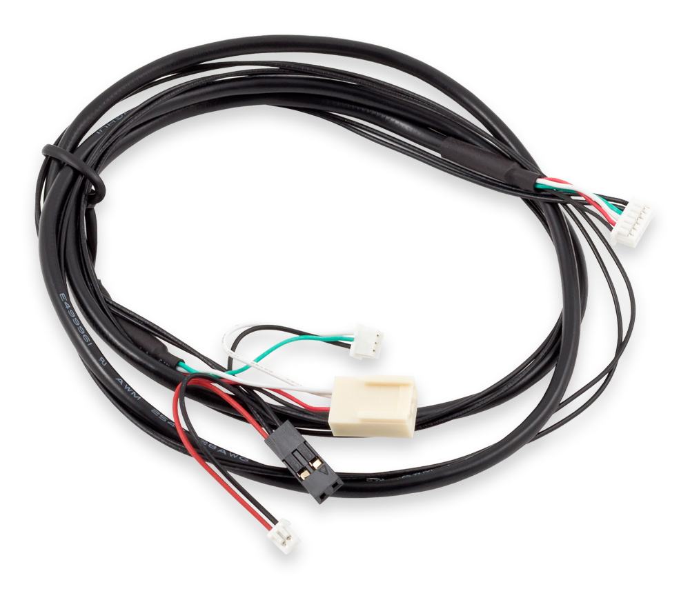

Eine Frage:
Ich brauche nur den Durchfluss vom Sensor.
Ich kann doch einfach alle Kabel bis auf die vom 3pin Lüfteranschluss abknipsen, richtig?
(möchte das Kabel ordentlich sleeven)
Ja, das Kabel kannst du dir ggf. so modifizieren. Wenn du auch die Temperatur haben willst (ist beim high flow 2 vorhanden), dann muss du aber auch einen der 2-poligen Stecker dran lassen.
