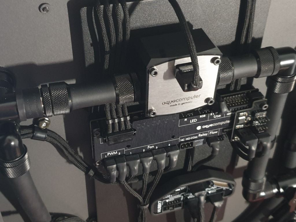

Ich habe den HF drin:
Aber der klackert halt noch minimal (inzwischen kaum noch hörbar) und ich möcht die Wakü einfach verbessern wenn es die Möglichkeit gibt.

Okay, meine mich zu erinnern dass du den MPS drin hattest...
Ich hatte ihn vorher liegend getestet. Klackerte immer. Ist nun eigentlich auch schon fast weg, das nimmt mit der Zeit ab. Liegend würde ich aber auch bevorzugen, wenn es möglich ist und optisch passt.
MPS sind mir zwei kaputt gegangen über die Jahre. Liest man ja leider immer wieder. Ich halte von denen nichts mehr.
Gut zu wissen. Noch kann ich das ja ändern. Dann werde ich ihn safe waagerecht einbauen.
Klackert bei mir auch in jeder Position. Hab mir auch den Next bestellt (wenn auch aus reinem Interesse bzgl. Wasserqualität), bin gespannt wie sich der verhält.

Hattu das Manual zum DFM gelesen, Muttu DFM Waasgerecht einbauen...
Das ist völlig egal, meinen hatte ich schon in jeder erdenklichen Ausrichtung in meinen Systemen verbaut, das Betriebsgeräusch ist immer gleichbleibend.
