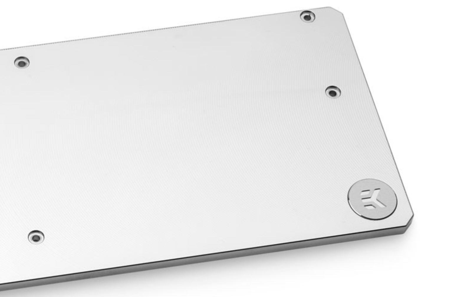

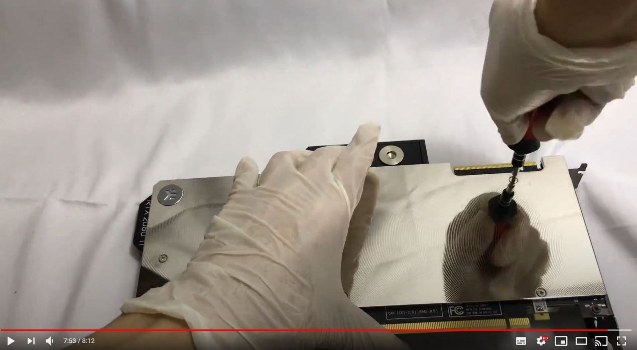

Bei der Backplate ist es doch so gewollt von EK mit den kreisrunden „Rillen“.
Hätt ich jetzt auch gedacht, gefällt mir sogar besser als eine spiegelglatte Oberfläche.
Wo die Rillen etwas verwaschen aussehen ist es schwer zu beurteilen ob da unsauber gefräst wurde, oder ob das einfach nur Dreck ist - sieht aber stark nach Fingerabdruck-Schmiere aus 🤷‍♂️
Man sieht ja die Rillen auf den offiziellen Produktfotos im EK Shop.
Finde ich persönlich auch nicht schlechter als spiegelglatt.

Also nicht sauber gefräste Flächen findet man bei Watercool oder Aquacomputer ebenso. Hatte selbst schon Bilder davon gepostet hier. Sogar Riefen auf der Die-Fläche.
Ich mag EK auch nicht sonderlich, aber 1a ist die Quali bei anderen oftmals auch nicht.
Hier haben halt gehörig viele nen Schaden in der Birne.
Frässpuren sind normal. Wenn ich alle CNC gefertigten Bauteile, die ich dies Jahr für Hobbies und Haushalt gekauft habe, untersuchen würde, käme ich mit der Reklamation gar nicht hinterher. Wer eine spiegelglatte Oberfläche haben will, soll das Bauteil zu einem Fachmann mit einer Polierermaschine bringen. Das ist eine sehr zeitaufwendige Arbeit.
Natürlich sind Fräsmarken immer da. Das würde ich auch nie bestreiten.
Schlussendlich geht es aber darum, wie "grob" sind diese Frässpuren.
Mit einem hohen Vorschub erzeuge ich mehr (sichtbarerere) Frässpuren, als mit einem niedrigeren.
Schlussendlich geht es bei den Firmen um Durchsatz... Durchsatz... und Durchsatz. Optisch vilt nicht das schönste. Aber wie du schon sagst: Bekommt man wegpoliert mit viel Zeit und Geduld und der Kühlleistung bringt es kein Abriss.

Es kommt halt auch darauf an, wie und womit geworben wird.
Wenn mit einer spiegelglatten Fläche geworben wird und man dann etwas mit den Riefen der gezeigten Backplate bekommt, dann war die Werbung irreführend.
Wenn man die Backplate so wie auf dem Bild beworben hätte, dann wäre das kein Problem. Schlecht sieht es ja nicht aus (sofern es gleichmäßig über die gesamte Platte ist)
Das Chaos auf der Kühlfläche kann einem doch egal sein, es ist technisch kein Nachteil und man wird es nie mehr sehen, wenn der Kühler eingebaut ist.
Siehe dir mal die Produktbilder zur der Backplate im EK Shop genauer an ;)
Es wird eben nirgends mit spiegelglatter Oberfläche geworben.
Frässpuren sind ja mMn auch in Ordnung. . Nur bei der Stelle, wo die GPU aufliegt ist es ganz einfach Pfusch. Das ist ganz einfach ein Verarbeitungsmangel. Auch wenn eh WLP benutzt wird und man es nicht sieht bzw. in den Temps merkt.

Sry fürs leichte OT. Wenn EK mit einer spiegelnd polierten Oberfläche werben würde, dann würde ich die Backplate reklamieren. Aber so muesste man als jahrelanger Wakü User wissen, dass quasi immer Frässpuren vorhanden sind.
Doch, auf den Bildern wird damit geworben. Diese tiefen Riefen siehst du auf den Bildern nirgends.
Da ist eine perfekt glatte Oberfläche präsentiert.
Verglichen mit dem Bild, das Bundy da gepostet hat:
ist das schon eher ein anderes Produkt.
Hmm die RTX3000er Backplate hatte ich mir gar nicht angeschaut, aber früher die RTX2000er und da sieht man eindeutig die Rillen
Ich weiß jetzt nicht was für Stand die RTX3000er Bilder haben.
Diese Oberfläche hat man auch schon früher oft in Youtube Videos so gesehen und ich bin überzeugt, dass das nicht zufällig so ist, sondern gewollt.
