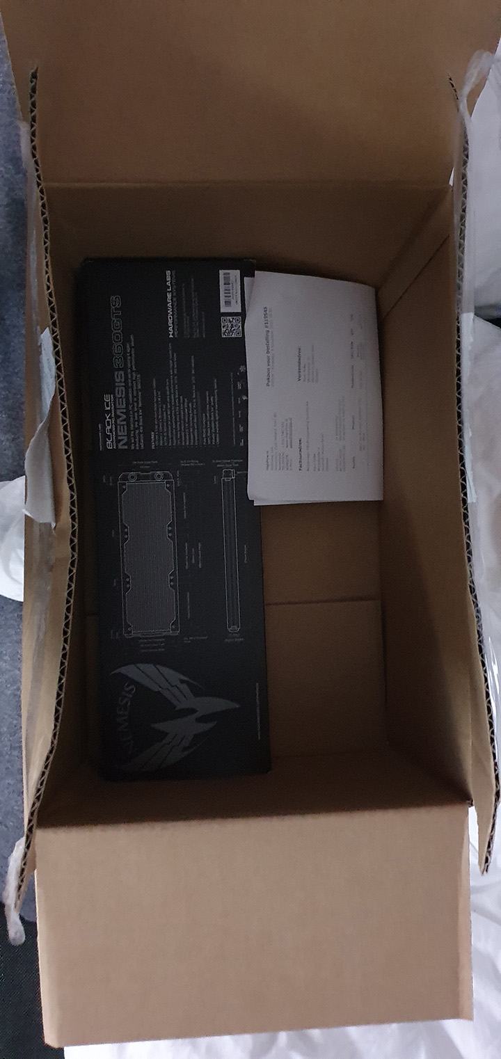

reicht es den radi mit destill wasser zu spülen oder sollte ich sicherheits halber mit was fettlosendem ran?
Ne, mit der orangen Kappe. Das Zeug ätzt alles weg, was nicht IN den Radi soll. Muss man aber hinterher SEHR gut ausspülen.

hab den HWlabs mit wasser > sagrotan und dann nochmal mit desilliertem gespült.
es kam nur klares aus. lasse ihn jetzt trocknen
Mit dem ätzenden Zeug einfach keine Alu Radis spühlen...
