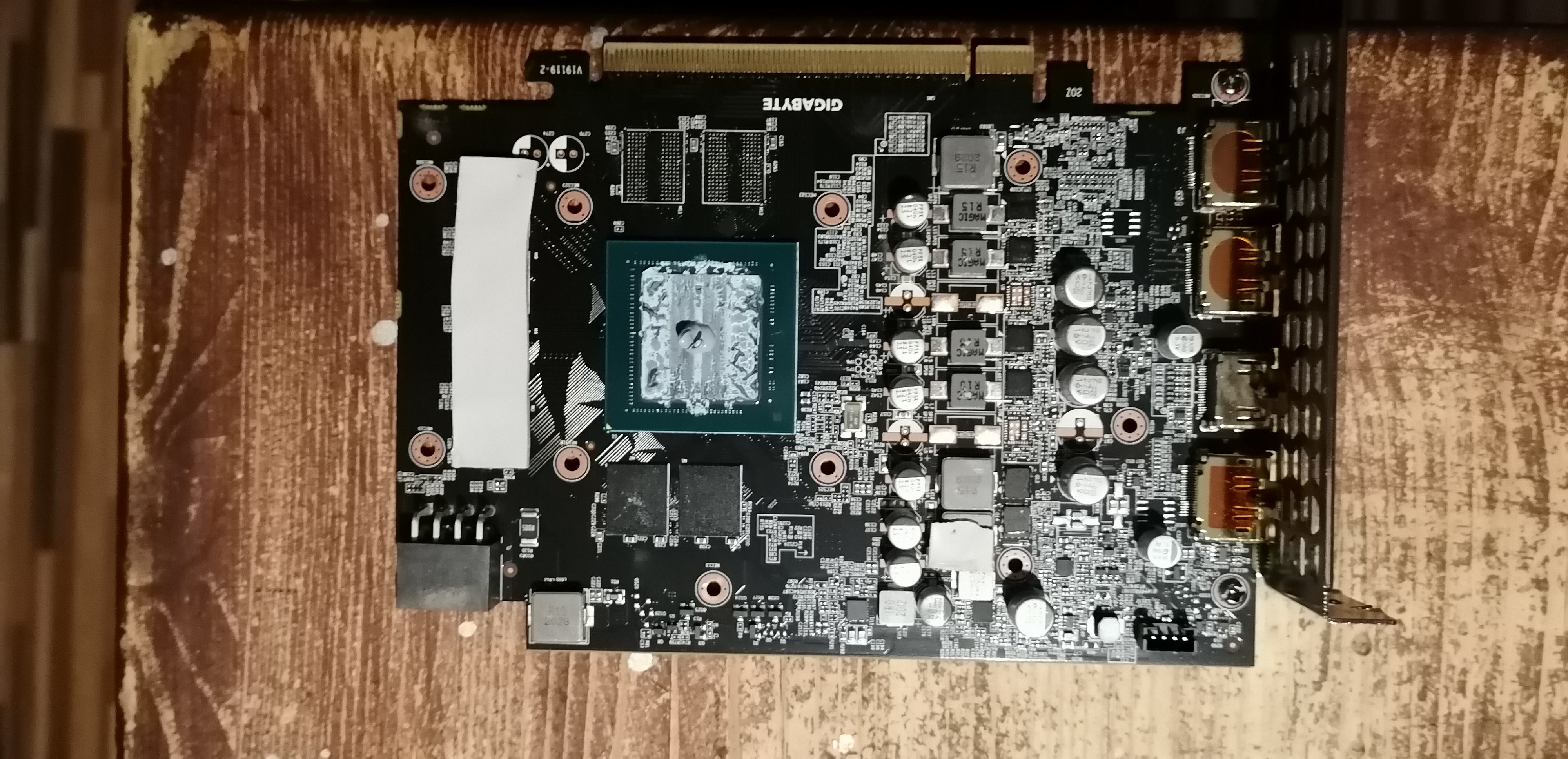

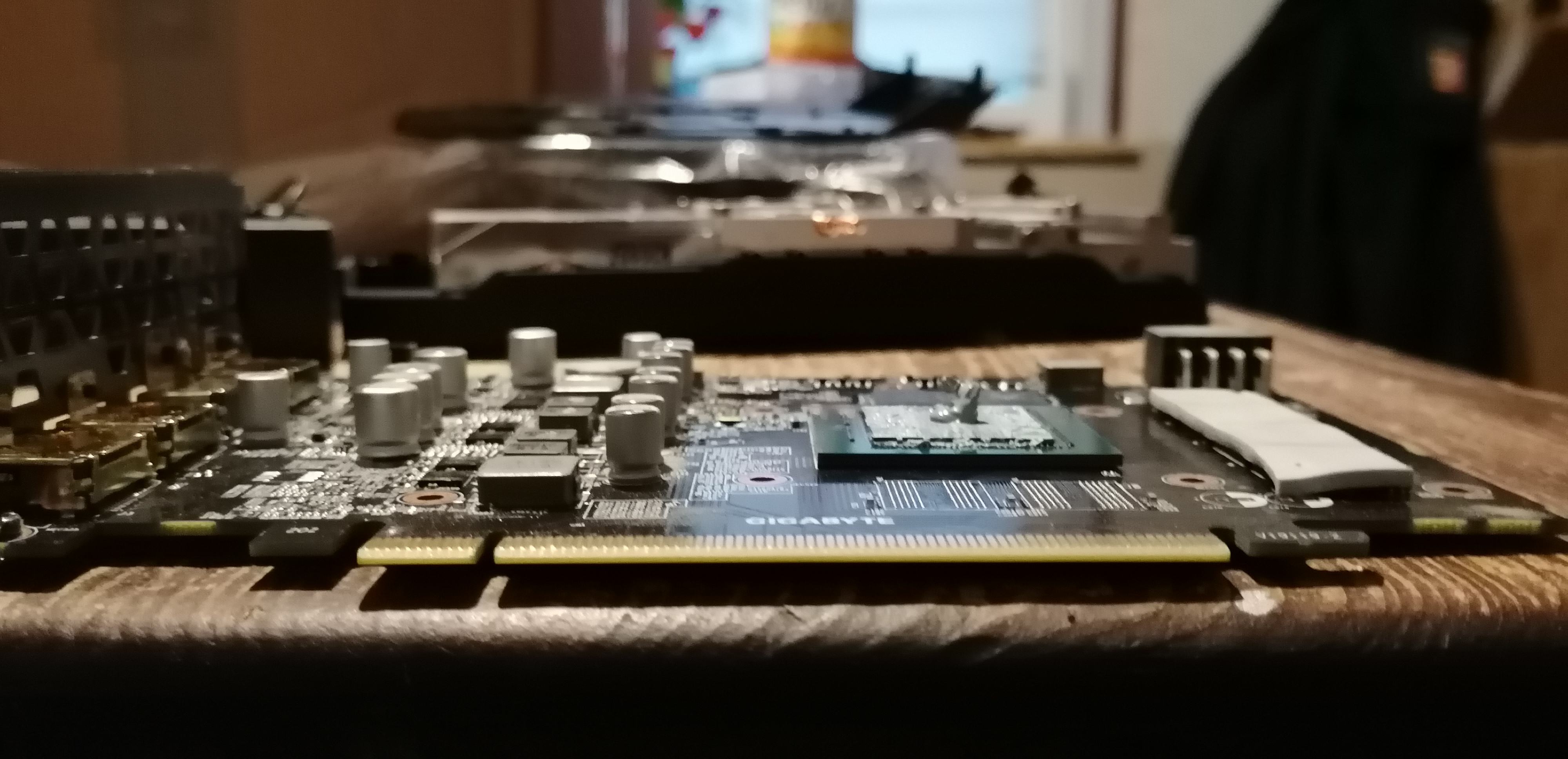

N´abend,
ich bräuchte mal eure Hilfe,
dies ist eine Gigabyte RTX 2060 OC Gaming 6 GB, gehört meiner Frau, und nachdem sie mitbekommen hat, wie leise meine 2070 mit Wasserkühlung ist, hätte sie jetzt auch gerne eine Wakü.
Mein 1. Versuch einen Kühlkörper dafür zu kaufen, ging natürlich schief, passt nicht, weil ich keine Ahnung habe.🤪.
Für meine habe ich den Konfigurator auf der Aquatuning.de-Seite benutzt und auf Anhieb einen passenden gefunden, für diese recht kurze Graka leider nicht. Denke einen Fullcover-Kühler werde ich wohl nicht bekommen, deswegen wohl nur GPU-only? Nur welcher passt zum PCB-Layout , da ich den Speicher natürlich auch irgendwie noch kühlen möchte.
Da ich so keine Ahnung habe, wäre ich für Lösungen sehr dankbar. Nehme auch gern "gebraucht"-Angebote per pn an , als "Neuling" darf ich leider noch nicht im Markt stöbern.
Gruß
Da würde ich die Graka lieber verkaufen und bei Kleinanzeigen eine mit Kühler kaufen. Kommt meistens billiger und man hat dann wirklich alles gekühlt.
Mit bekanntem Lochmaß können wir einfacher nach nem GPU-only Kühler suchen :)
