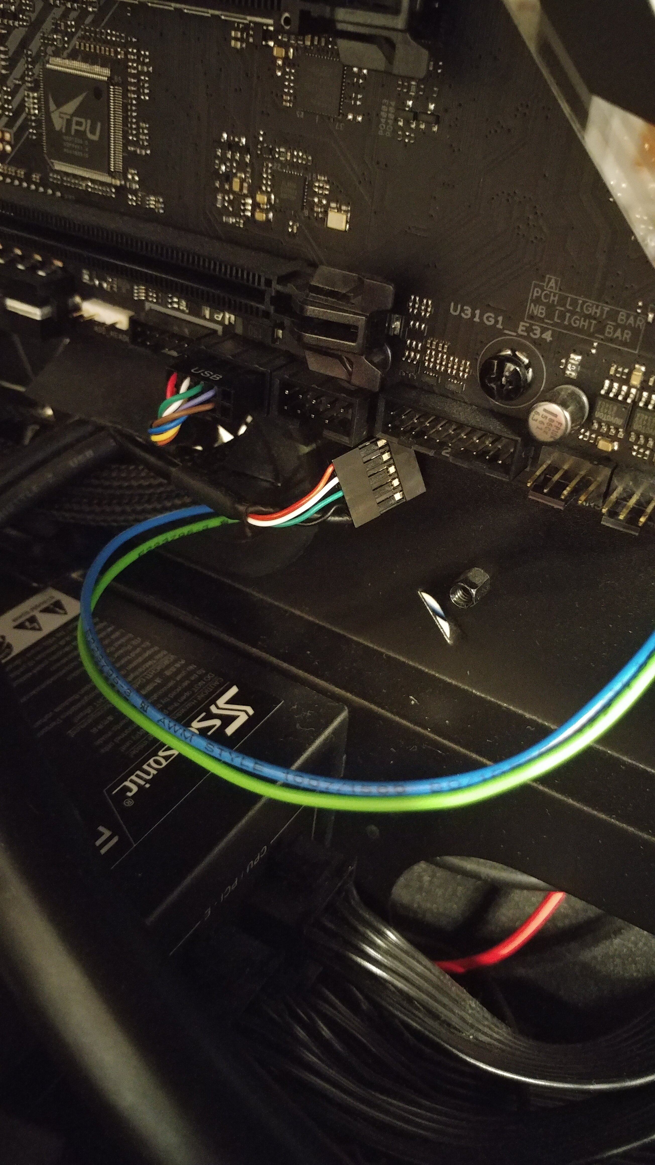

Guten Morgen,
ich habe mittlerweile ein dickes Problem! Gestern in der Nacht den high flow 2 wieder ausgebaut, weil er am Mobo Anschluss (w_flow) unzuverlässige Werte geliefert hat. Erst ab ca. 3500rpm auf beiden Pumpen (D5 dual top) lieferte er stark schwankende Werte 1-2,5 L/min. Daher wollte zurück auf den high flow mps 200 wechseln. Jetzt kommt, ich habe wohl den USB-Stecker am Mainboard falsch herum eingesteckt! Seitdem zeigt die Platine nur noch q code 00. Bios reset, Batterie raus alles schon versucht. Jemand eine Idee? Bitte steinigt mich nicht zu sehr bin schon komplett am Boden :(
Wobei ich mir auch nicht sicher bin, dass ich den falsch reingesteckt habe. Alle Lüfter laufen und RGB am Ram funktioniert auch.
