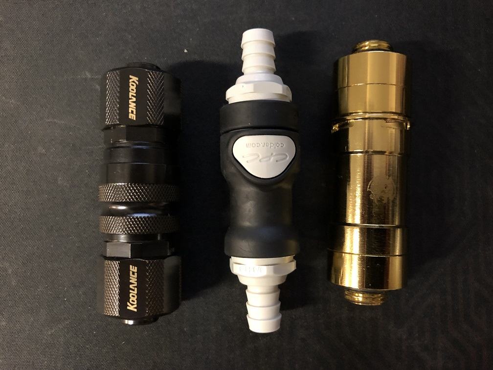

@Raiden Zero Finde die Bitspower super. Habe aber auch nur die und die Koolance QD3 (nie wieder) und CPC selbst getestet:
Die Koolance schließen nicht zuverlässig, die anderen behindern ordentlich den Durchfluss. Für mich macht "ein System" Sinn, da ich gerne mal Komponenten von System zu System durchwechsele, so dass ich halt bei Bitspower hängen geblieben bin. Funzt einfach. Einziges "Problem", was ich mit den Bitspower mal hatte: irgendwas war wohl bei der Produktion falsch eingestellt, so dass ein männlicher Verschluss nicht in die weiblichen passte. Das war aber 1 männlicher von ca. 25 Paaren, die bei mir im Einsatz sind.

@besterino Danke. Macht optisch schon auch echt was her. Das ist leider auch der Grund, wieso CPC auf keinen Fall in Frage kommt. Die Verschlüsse werden dauerhaft zu sehen sein. Preis ist happig, aber nicht so extrem wie der Cuboid AGB:
