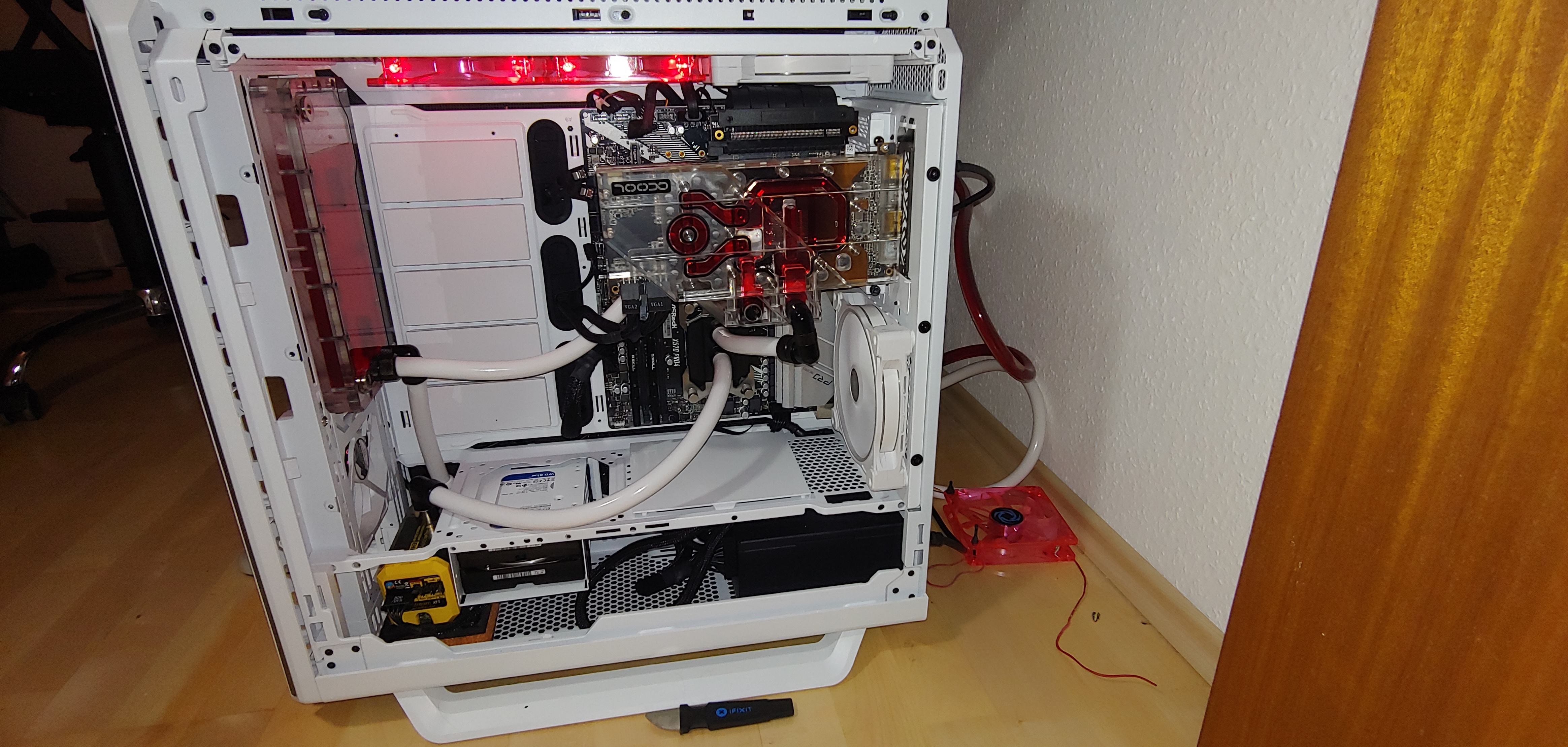

Das ist ohne Foto schwer zu sagen. :)
Damit kann ich dienen.
Edit: Also heute habe ich Pech. Soeben sah ich, dass das Kabel vom GPU-LED Streifen abgefallen ist.. Ich hab den gerade erst von AC getauscht bekommen :-(

Edit: Zum Thema PC geht nicht mehr an. 3 Komponenten einbauen und dann auf Fehlersuche gehen ist schwer. Schmeiß erstmal den neuen Kram raus und bau nur eines davon ein. In deinem Fall das Riser-Kabel lässt du drin.
Startet der PC dann?
Wenn ja, dann baust du das nächste Teil ein.
Ansonsten hilft auch mal ein CMOS. ;)
