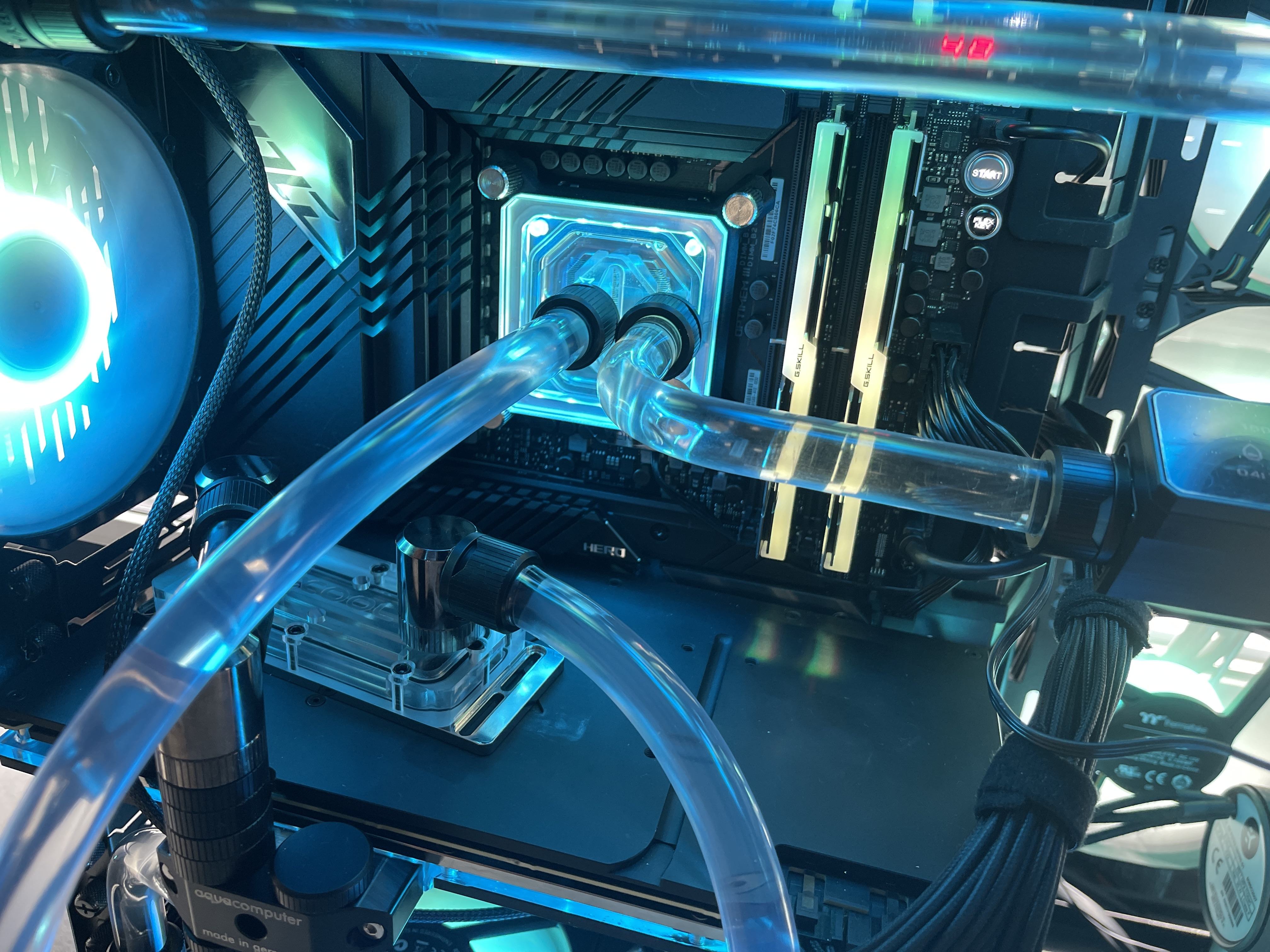

Derzeit läuft der Wasserkreislauf von oben nach unten CPU, GPU und schließlich SB. Doch müsste er nicht genau in die entgegen gesetzte Richtung laufen, damit Lufteinschlusse besser aus dem System gedrückt werden können?
Füllst du dann immer nach? Und wo läuft das Wasser unten hin?

Dann ist es eben keine Düse nach der reinen Wikipedia-Definition, sondern ein Zulaufkanal. Auf jeden Fall hat der Hersteller bei der Konstruktion einen Unterschied gemacht, um die Performance zu verbessern. Ich habe beide Flussrichtungen probiert und es gibt eine Abweichung von 2-3 K. Also ist es schon sinnvoll die vorgesehene Flussrichtung zu beachten.
Welcher Anschluss ist der Eingang? Ich nehme an, derjenige der näher an der Mitte des Blocks ist?
Die Temperatur meiner GPU unter Last hat sich nun mit dem kryographics Kühler deutlich veschlechtert, sie ist jetzt locker mal 8 Grad wärmer unter Maximalbelastung. Der VRAM auf der Rückseite bleibt aber ca. 10-12 Grad kühler... Ich denke ich werde mir wieder den EK-Block draufpacken, mit einem RAM-Kühlerblock auf der Rückseite über dem VRAM...

Ja, es gibt eine definierte Richtung. Durch die Düsen gehts rein.
Du musst aber Bedenken - er spricht von einem Düsenkühler. Entweder hat er keine Ahnung oder das Video ist sarkastisch gemeint.
Wenn du deine erste Antwort nochmal durchliest, verstehst du warum ich das als Sarkasmus bezeichnet habe. Ich fragte, ob es eine Flowrichtung gibt. Deine Antwort: "Ja gibt es", "Durch die Düsen geht es rein", der Block hat zwei Eingänge, du sprichst von Düsen im Plural, also verstehe ich das so, dass du diese Antwort nicht ganz ernst gemeint hast. Denn ich kann daraus keine Flowrichtung ableiten. Falls das ein Missverständnis war, ziehe ich die Bemerkung mit dem Sarkasmus hiermit zurück
Ich habe noch eine weitere Frage, hat es einen Grund, dass die Flowrate wesentlich schlechter wird (bis zu 50%, angezeigt durch Barrow OLED Flow Meter) wenn das System unter Volllast ist?
Ehrlich gesagt, ich hatte nicht auf dem Schirm, wie genau die Jetplate aussieht. Ob die noch mal Kanäle oder Löcher hat. Hintergrund ist, die Karte ist bei mir mit dem Fenster nach unten verbaut und direkt darunter sitzt ein Push/Pull bestückter Radiator. Ich kann also nicht mal eben auf die Karte gucken. Klar, man kann auf die Aquacomputerseite schauen. Aber ich hätte nicht gedacht, dass Mehrzahl oder Einzahl auf die Goldwaage kommt.
Noch mal, der Eingang ist die Seite, wo das Wasser über die direkt mittig liegende Platte geleitet wird und auf die darunter liegende Struktur aus Microkanälen geleitet wird.
ich sage extra nicht welcher Eingang das genau ist, denn es gibt Unterschiede: Die Version für die Strix ist entgegen gesetzt aufgebaut.
