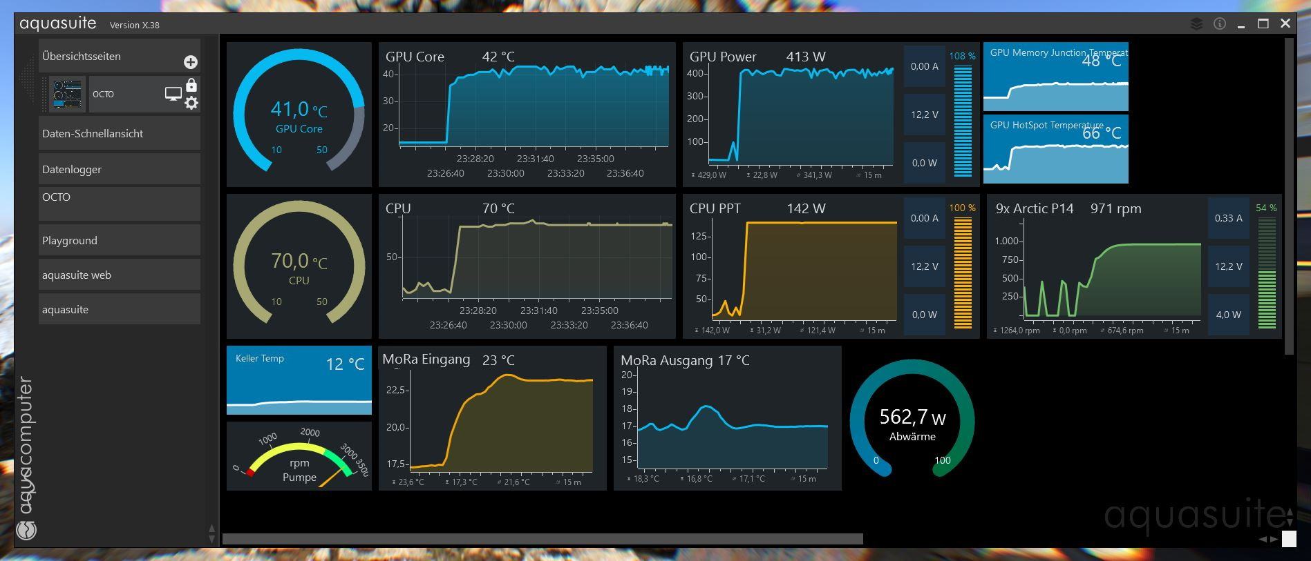

Wo jetzt endlich meine Octo Steuerung verbaut ist, kann ich meine 9x P14 auch vernünftig testen. Anbei mal ein Lauf mit Volllast und ca. 560 Watt Abwärme im PC. Die Lüfter werden über einen Zielwert am MoRa Ausgang geregelt, in meinem Fall ist 17°C eingestellt. Dazu drehen die auf 970rpm, also noch gute Reserven bis zur maximalen Drehzahl. Am Eingang des MoRa hat das Wasser übrigens 23°C.
@KaerMorhen Ich denke damit machst du erstmal gar nichts verkehrt. Bin gerade nicht auf dem Laufenden, was deinen Build angeht, aber warum sind die MoRa und die Raditatorn leer? Wartest du noch auf Teile?

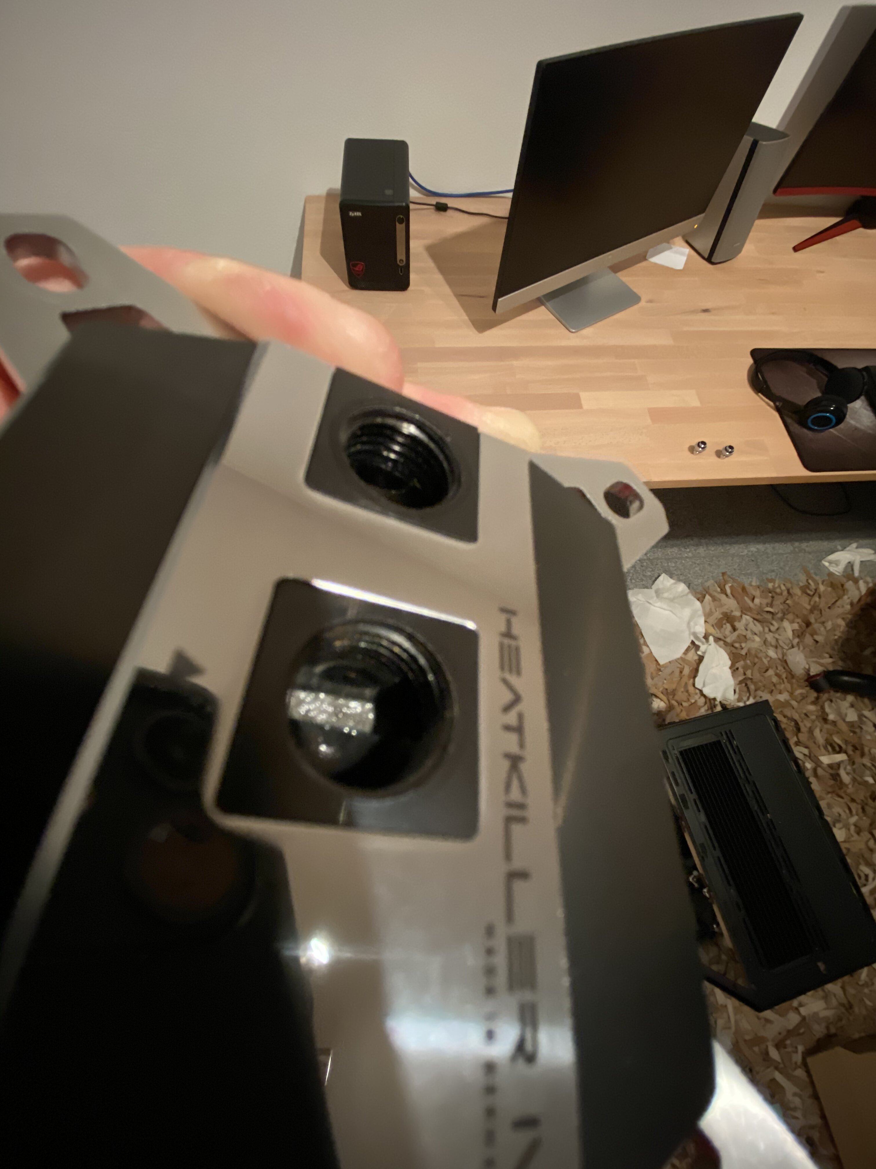

So hab heute mal in den Eingang vom Heatkiller geschaut wie erwartet ist da schön Schmoder drinnen, aber wo kommt das Zeug her hab vor paar Wochen erst alles gespült und neues AC DP Ultra clear reingekippt🤷‍♂️ Sieht man auf dem Foto leider💩
1. Ich dachte zuerst, steht der Jung auf Sägespänen oder Mulch? :d
2. Könnten Weichmacher sein vom Schlauch.

Mulchteppich😂 hab aber kein PVC gedönns am Start, Norprene und Epdm Schlauch... inglaub es kommt von den Radi‘s hab die zar schon 2 gespült, hmm wäre schon krass wenn da noch was drinnen wäre... Im AGB sieht man nix, ist schön klar..
Das wird eher die Kühlflüssigkeit sein.
