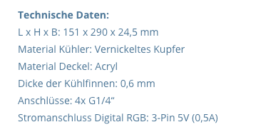

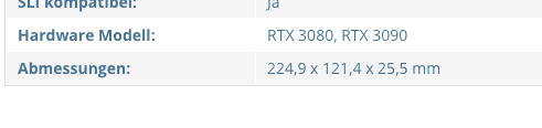

Hat zufällig jemand den Alphacool Eisblock Aurora Acryl GPX-N RTX 3090/3080 mit Backplate mit ner 3080FTW3 in nem O11 Dynamic am laufen? Hab gerade alles ins Gehäuse eingebaut (der Block ist noch nicht da) und da ist jetzt schon irgendwie nur 2cm Platz bis zur Wand. Jetzt mach ich mir sorgen, dass das Ding gar nicht reinpasst :( Wollte eigentlich nicht Vertikal montieren.
*edit*
Laut Anleitung vom O11 passen 159mm rein (scheinbar gemessen ab dem höchsten Punkt vom PCI Slot). Auf der Alphacool Seite stehen leider zwei Angaben, Beschreibungstext das hier:
und im Detail das hier:
Vermute mal ersteres bezieht sich auf die Gesamthöhe mit Karte? Dann sollte es ja genau passen o_O

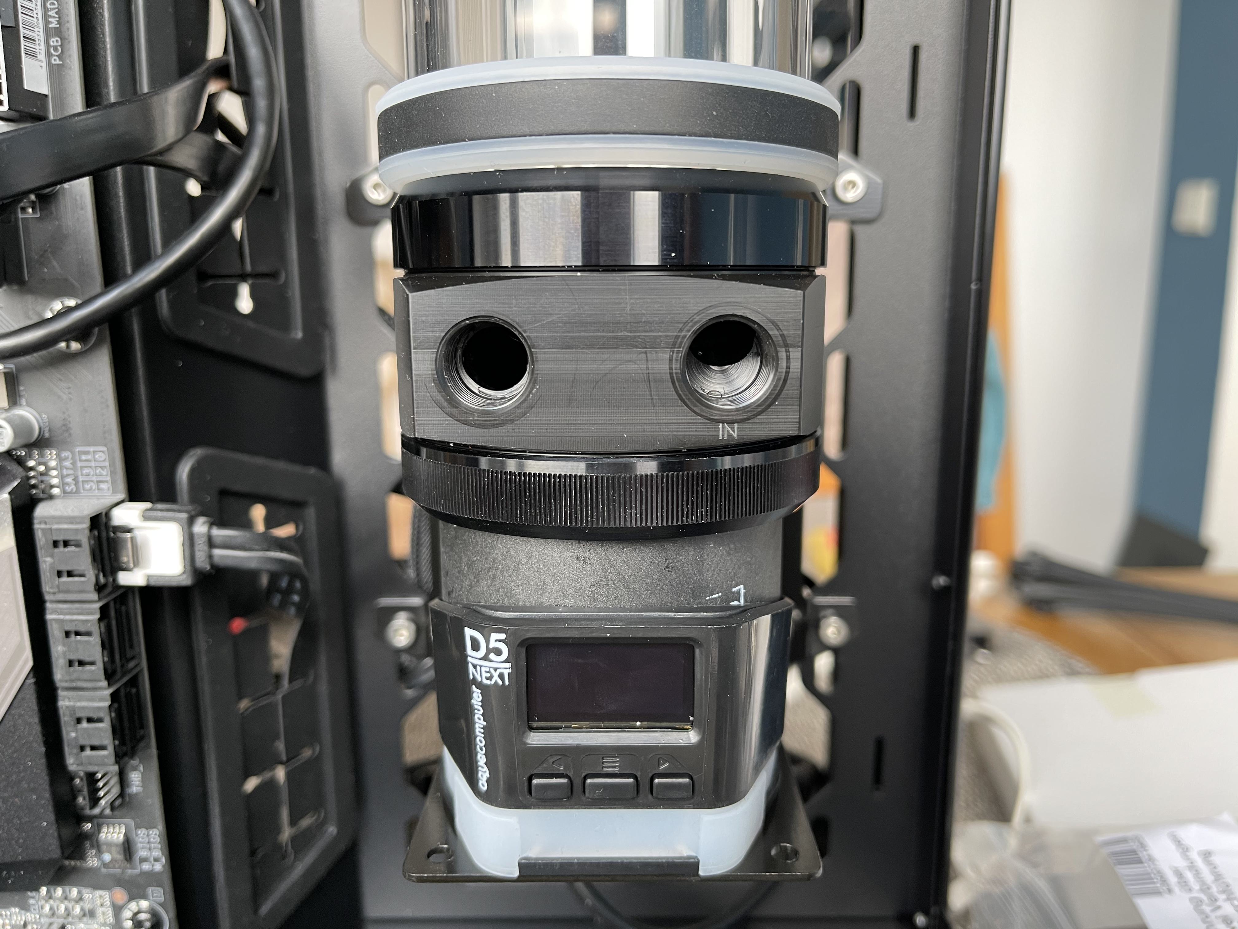

Ist es normal, dass der Eingang bei der D5 next mit ultitube nur halb offen ist? Ich meine, dass links komplett gebohrt ist und rechts sieht es versetzt aus?
Ja das ist normal, wenn du die aufschraubst, wirst du sehen, dass dadurch das Wasser nach oben gedrückt wird. Wird dann oben vom AGB bzw. dem Pumpenkopf angesauggt und geht wieder heraus.

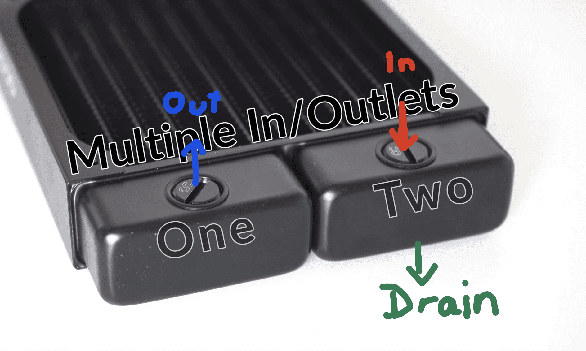

Die ALC NexXxoS V2 Radiatoren haben ja 4 bzw. 5 Ports. Könnte man ab den Kammern z. B. den oberen Port normal für das Rohr nutzen und den darunter für den Ablasshahn (so wie in der Skizze unten)?
Das würde in dem Loop, so wie ich ihn bis jetzt geplant habe mit einem 240er Radi am Boden, das Ablassen des Wassers vereinfachen.
