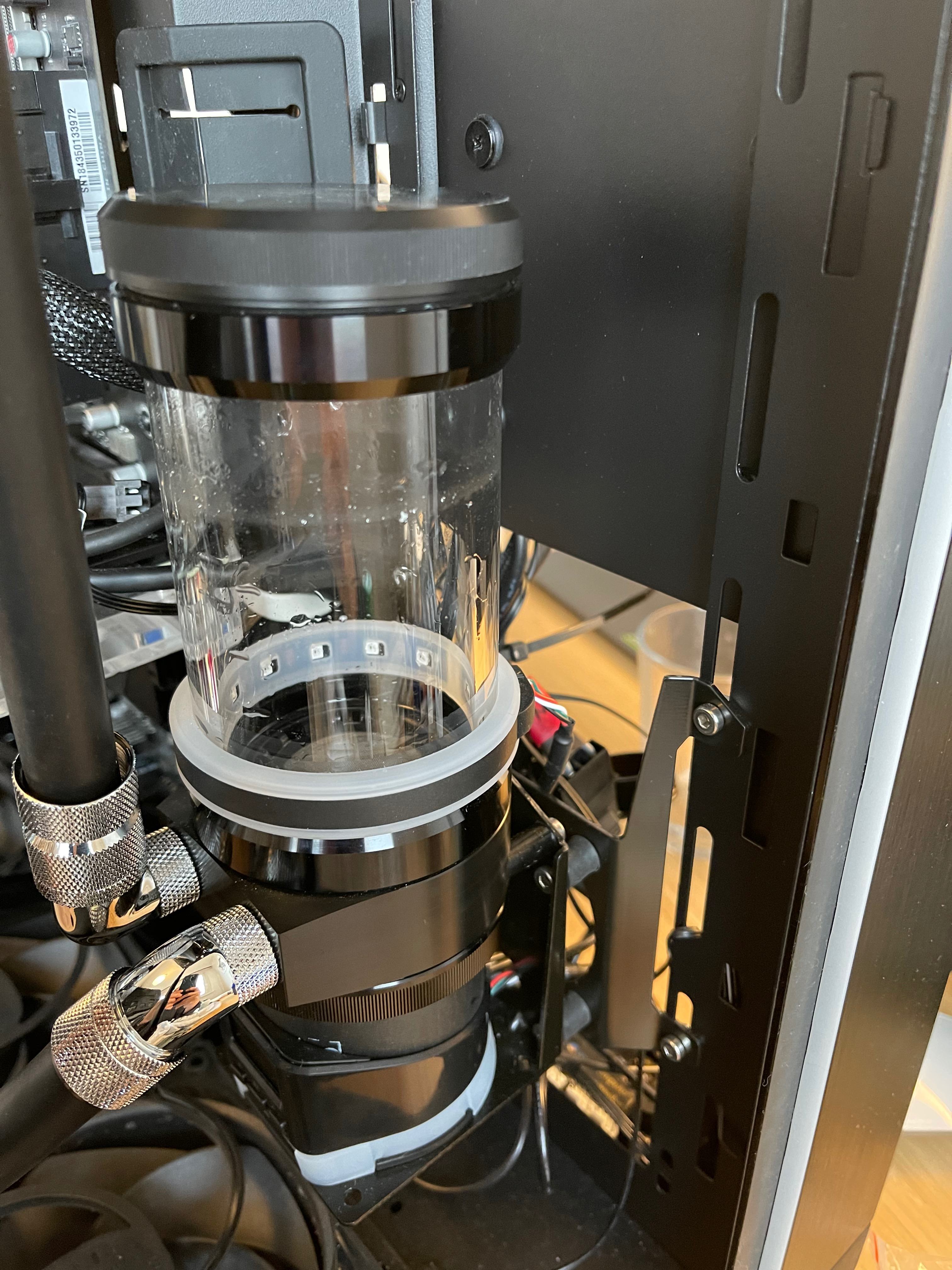

Kann mir jemand sagen, auf welcher Seite unten der Auslass/ Eingang bei einem Aqua Computer Aqualis XT AGB sein soll?
Rechts ist der Eingang, links der Ausgang. Über das Leitblech soll ein Strudel, ähnlich eines Loopings, bewerkstelligt werden, die die Luftblasen möglichst nah zur Wasseroberfläche bringt und sie so abgeschieden werden.
Hab mal ein Video gesehen da wars glaube ich genau andersrum, kann mich auch täuschen, aber wie gesagt dieses kleine Blech soll verhindern dass Luftblasen wieder ins Kreislauf gelangen.
Bei meiner Aqualis Pro Basis ist Re In und Li Out
Links ist Inlet. Da kommt das Wasser unter dem Blech rein und als Strudel ganz nach oben. Habe das Teil fast 2 Jahre bei mir im Betrieb gehabt
Als dann stimmt ja was ich geschrieben habe, links Einlass also IN und rechts Auslass OUT.

Habe seit über drei Jahren einen Aqualis XT 450 im Betrieb und nutze die Seite als Eingang, wo das Metall nicht über dem Loch ragt. Die Abscheidewirkung ist gerade bei hohen Durchflussraten erheblich besser als andersrum.
Ja, du hast natürlich recht
