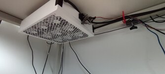

Habe schon meinen ersten Mora unter dem Schreibtisch versteckt. Direkt unter die Platte geschraubt. Extra in weiß, wie der Tisch, dass es auch vom Kontrast nicht auffällt :ROFLMAO:
Bisher klappts 😅
Und ja, die Kabel werden noch schön gemacht 😁

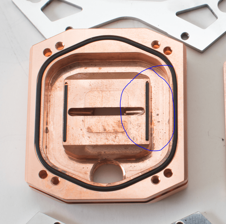

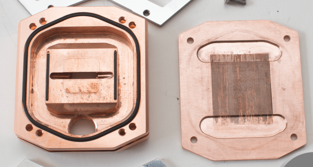

Ich kriege hier noch die Krise... Gerade habe ich ein hübsches Dichtungsteil in meinem GPU Block gefunden. Musste erst mal überlegen was das ist und es konnte auch nur vom Heatkiller IV kommen, so groß wie es war. Und joah das ist der Übeltäter:
Die Frage ist jetzt... Was machen... Ich hab überhaupt keine Lust den ganzen Kreislauf auseinanderzureissen, den Kühler zu demontieren und das Ding wieder reinzufriemeln. Offenbar hat sich das Teil wie auch immer gelöst...
Natürlich ist das Anströmverhalten jetzt nicht mehr optimal. Da ich aber kein OC fahre, wenn nur moderat, denke ich dürfte das vernachlässigbar sein oder? Was würdet ihr machen? Dicht ist jedenfalls alles.
Hatte das schon mal jemand?
Da es nur ein Abstandhalter zu sein scheint, sollte das annähernd egal sein.
Heute kam übrigens mein Leakshild (Solo Version)
Würd bei der nächsten Wartung die Schrauben bssl fester ziehen.
Oder es ist bereits bei der Montage rausgefallen.
Scheint eher eine Dichtung zu sein, damit das Wasser nur durch die Kühlstruktur fließt und eben nicht rechts und links da wo die Dichtung ist.
Quelle: https://www.xtremerigs.net/wp-content/uploads/2015/04/DSC_1778.jpg
Eine Dichtung wie der Name sagt, dichtet ab, die beiden Streifen lenken eher oder verhindern das zur Seite abdriften.
Wenn man sich die Corsair GPU Blocks ansieht wo das Liquid aufgrund fehlender innerer O-Rine seitlich der Kanäle durchschiesst und die Leistung dennoch "okay" ist, dann sollte das in deinem Fall absolut kein Thema sein.
Schrauben müssten eigentlich ordentlich fest sein. Ich glaube auch, dass ich die vielleicht bei der Reinigung nicht richtig reingelegt habe... Jedenfalls hoff ich, dass der andere jetzt nicht auch demnächst den Abflug macht :fresse:
Bisher klappts 😅
