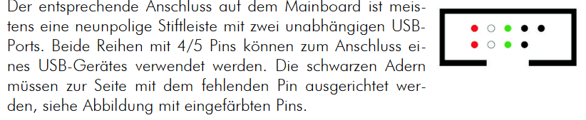

Stimmt darauf habe ich nie geachtet, steht sogar im Handbuch. 😳Der high flow next und vermutlich auch der Leakshield belegen je nur 1/2 USB Stecker
Top Danke !
