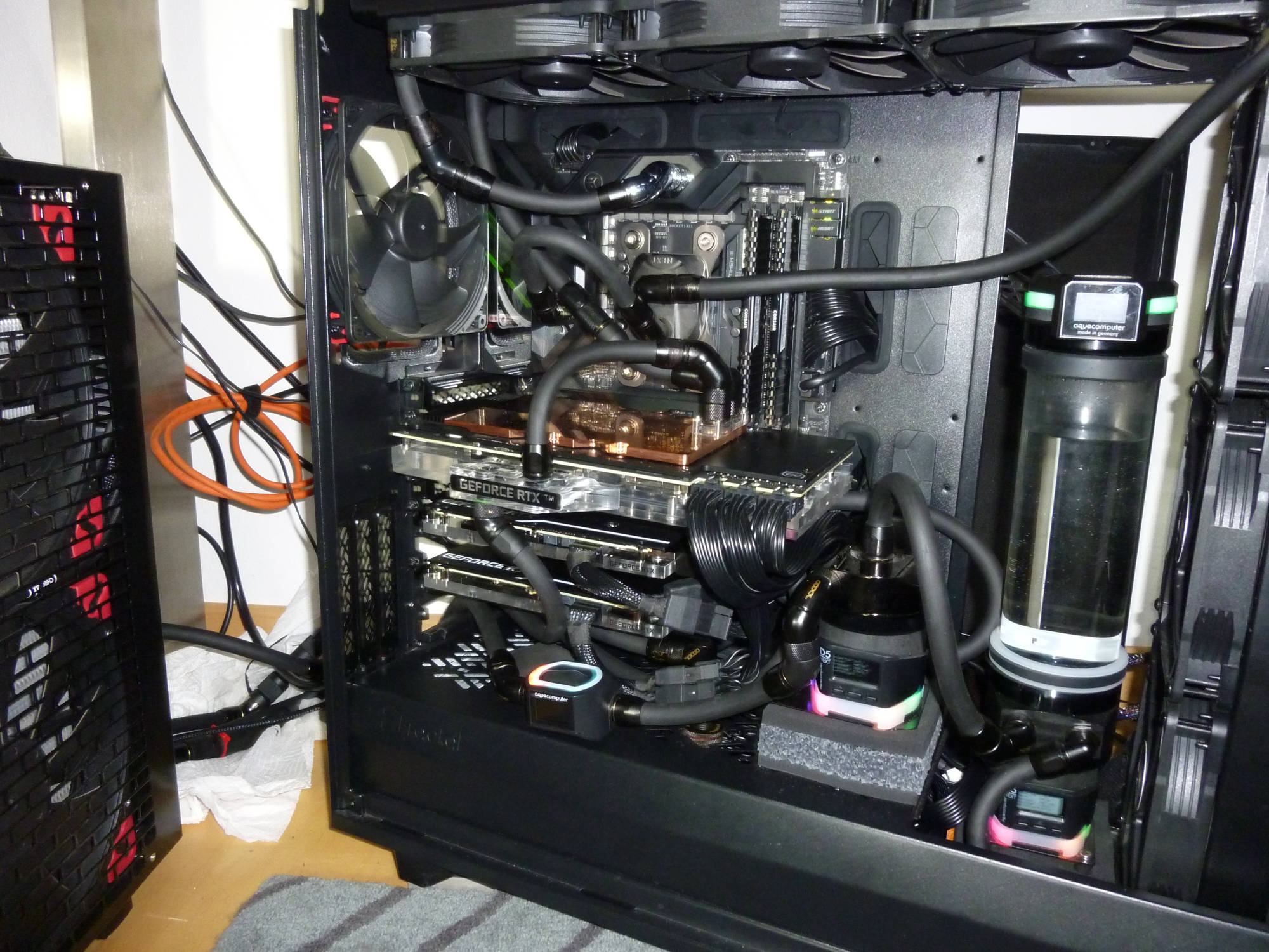

So, hab den Leakshield zwar gestern verbaut, die Ansauggeschichte aber erstmal mit Schnelltrennern nur optional extern vorgesehen. Wollte doch erst mal schauen, wie das Teil mit meinem System klar kommt, bevor ich das fix anbaue.Nein die Blende kommt ab und ich verschraube das POM Gewinde vie Doppelnippel an einen Kugelhahn, welcher unten im Gehäuse sitzt.
