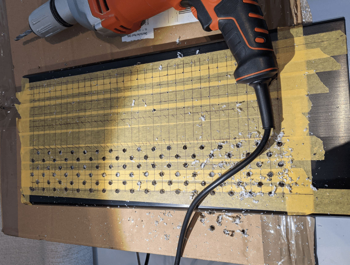

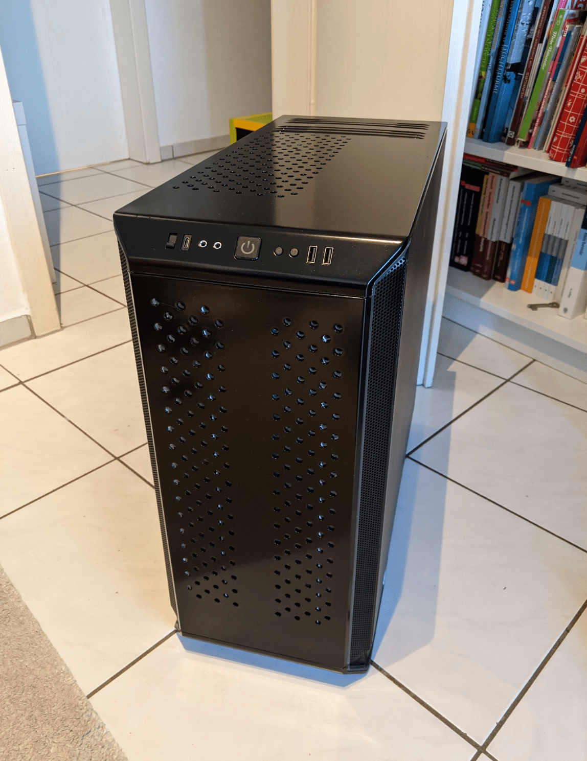

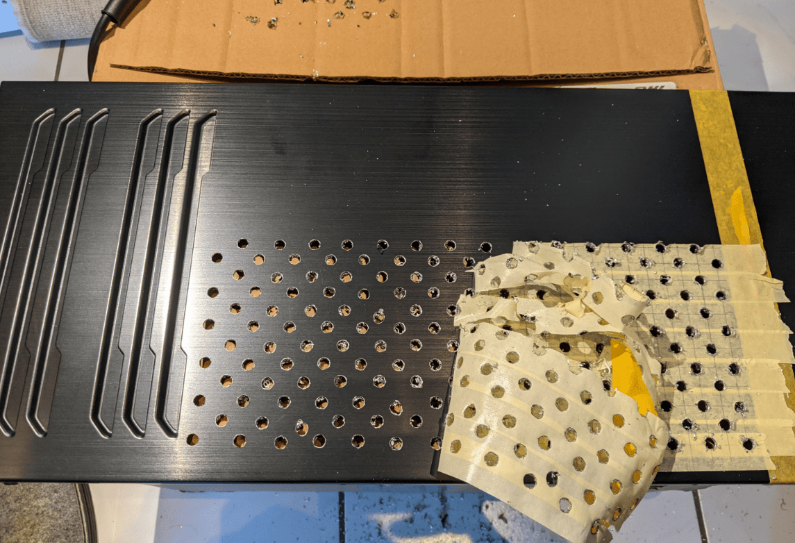

Anbei übrigens mal meine Bemühungen dem Darkbase zu mehr Airflow zu verhelfen. Alles jedoch mit nur wenig Erfolg. Das hat die Temperatur von irgendwie 46 Grad auf 43 Grad reduziert.
Dann habe ich alles verworfen und den Mo-Ra bestellt. Glücklicherweise bekommt man die Gehäuseteile relativ preiswert zu kaufen.
Ich hätte da echt mit deutlich besseren Temperaturen gerechnet.

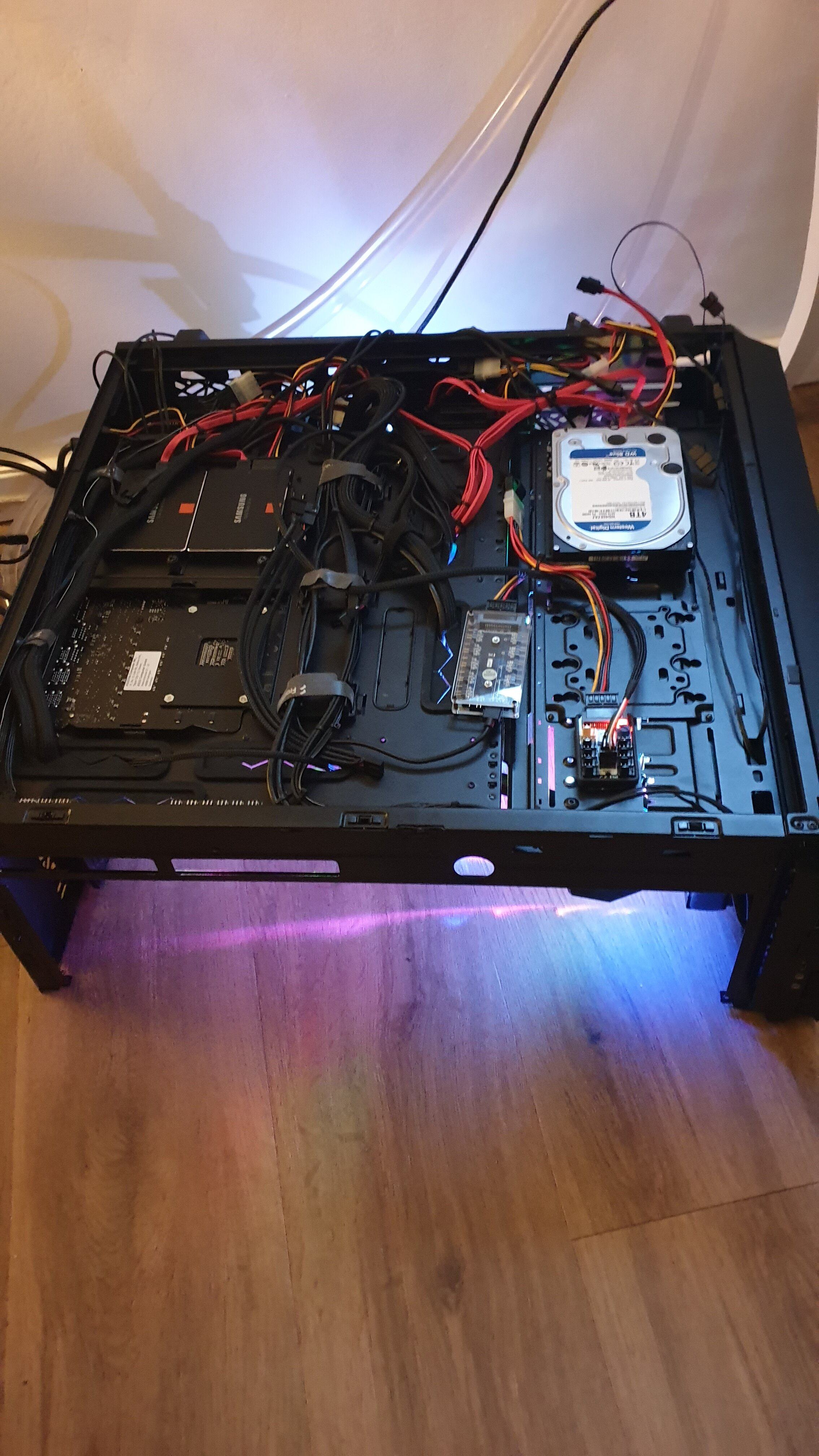

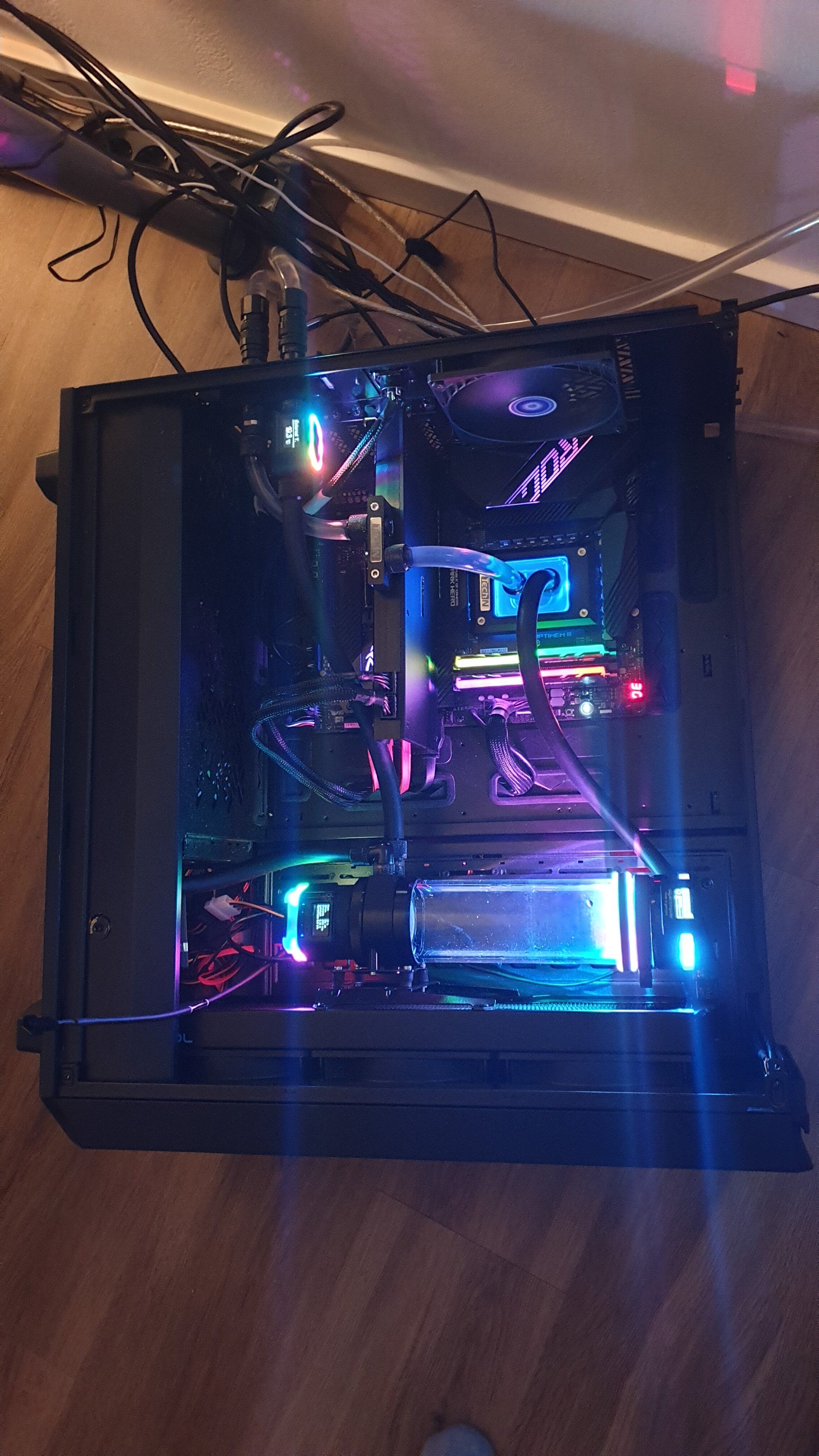

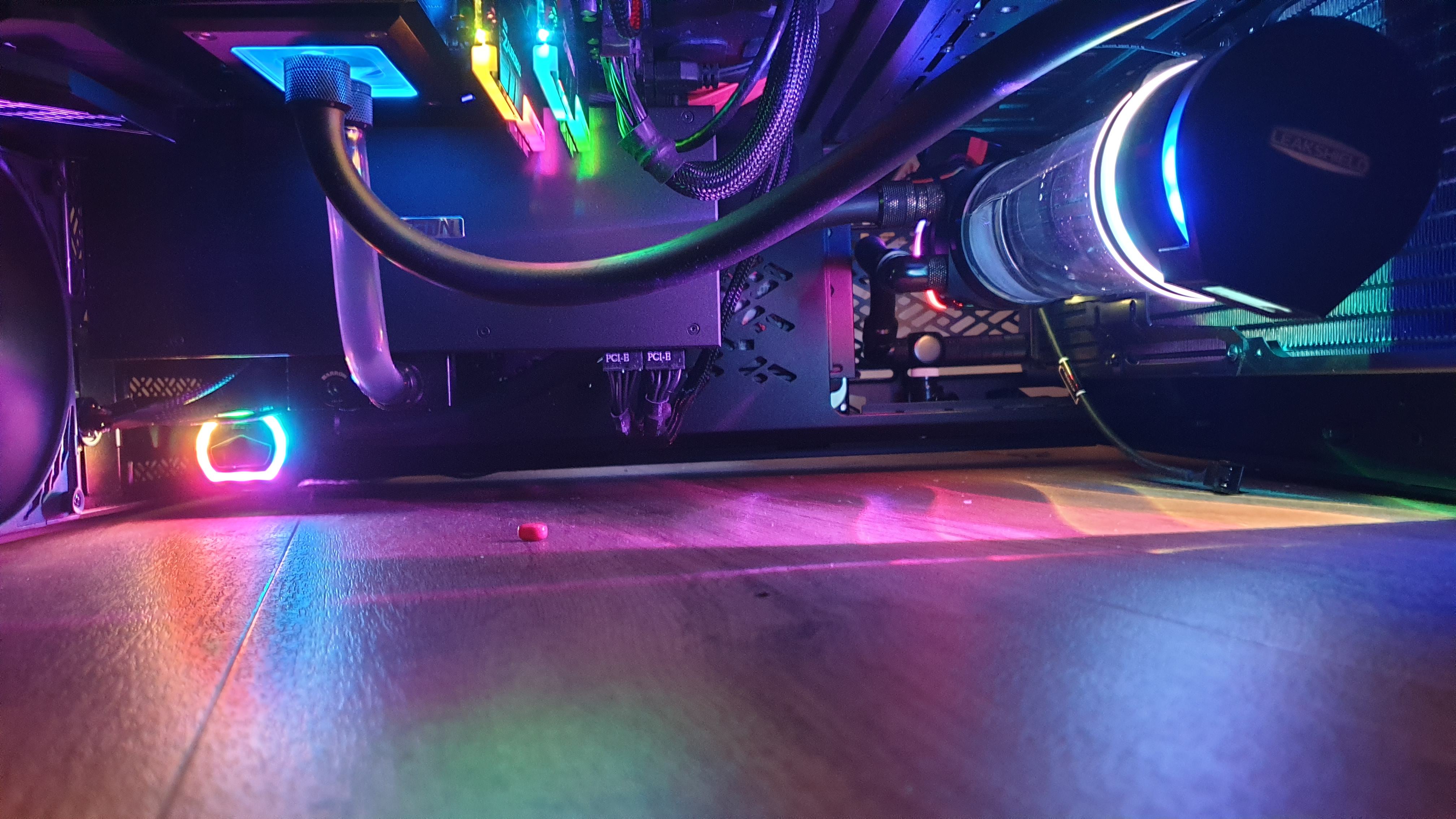

Habe immernoch diese Riesen Luftreserven im System, gehen sofort weg wenn ich die Pumpe auf 100% drehe.
Es plätschert auch weiterhin im X Flow.
Habe keine Lust das System zu zerlegen um die Schnellkupplungen aus und später wieder einzubauen.
Es scheint immer dieselbe Menge an Luft zu sein die beim hochdrehen durchläuft.
Achja der Leakshied läuft auch im Liegen, okay über Kopf läuft die Pumpe trocken war keine gute Idee🤗
Ich hatte auch mal das Darkbase und hab's schnell verbannt. Der Airflow war auf gut Deutsch zum Kotzen. Ich habe nun das Nanoxia Deep Silence 5 Rev. B. Keine Ahnung, wie da der Airflow ist, aber da sind keine Lüfter drin, weil ich alle relevanten Nebenhitzequellen (RAM, VRM, PCH) mit in meinem Wakü-Kreislauf eingebunden habe. Die 5 M.2-SSDs kommen demnächst auch dran. Dadurch kann ich den Fokus auf Schalldämmung legen (Spulenfiepen nervt unheimlich!). :)
Prima, dann hätte ich evtl doch ein Gerät. Muss ich im Vorfeld mal ausprobieren.
Naja, mit einem externen Radiator ist das Gehäuse relativ egal.
Hatte auch zuerst überlegt, das Gehäuse zu wechseln, mich dann aber doch dagegen entschieden.
Hatte in Wesentlichen keine Lust alles umzubauen und der Mo-Ra kostet ja fast das gleiche wie ein neues Gehäuse. Zumindest wenn man es sich schön rechnen will und das ganze Zubehör nicht mit kalkuliert. 😃

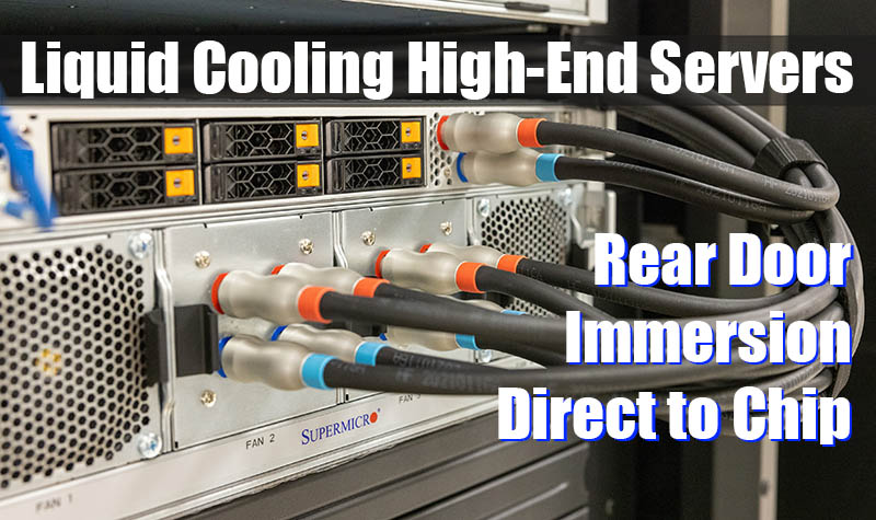

Nicht ganz so Custom, aber trotzdem vielleicht für den ein oder anderen ne spannende Lektüre:
