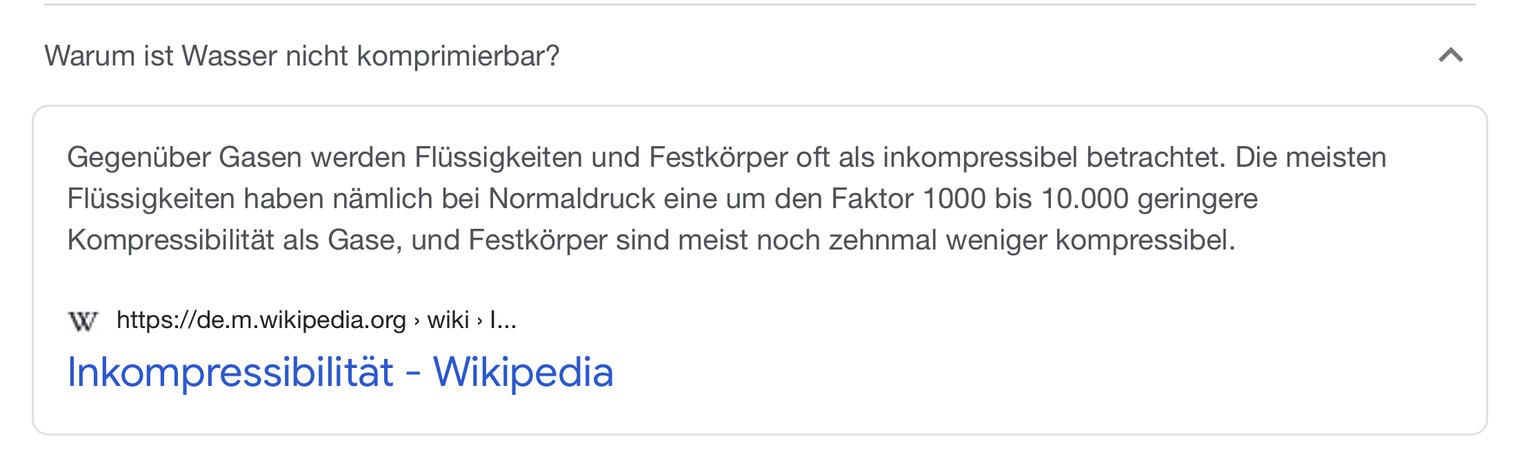

Sind aber alles Wortklauberein, letztlich bleibt es dabei, dass es bei einem 0815-System ohne Luftbläschen im Wasser (das das durch die Pumpen läuft) egal ist, wo die Pumpen sind 🙂
Deswegen spreche ich ja nicht von der Kompression des Wassers sondern der Luft im AGB.

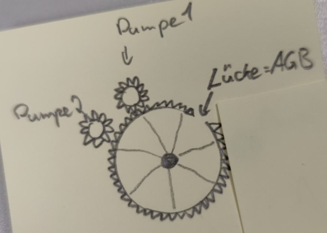

Das heißt, dass wenn dein AGB zwischen den Pumpen ist
Das verstehe ich als Pumpe1 -> AGB -> Pumpe2 -> Rest -> wieder Pumpe1.
Ändert ja aber auch nix, solange wir von einem AGB reden. Denn das ist ja meine Kernaussage. Solange man nur ein AGB und ein gut entlüftetes System hat, ist es wumpe wo welche oder wie viele Pumpen noch im System (geschlossen) sind.
Selbes Prinzip bei diesem Zahnrad. Das interessiert auch nicht wo die Antriebe sind. Das dreht sich einfach. Erst wenn eine weitere Lücke (AGB) gegenüber der anderen Lücke wäre, also zwischen den Pumpen, würde es eine Rolle spielen.

Aber du schuldest mir noch die Beantwortung der Frage wo etwas dekomprimiert wird (Fahrradlenker und so). Keine Kompression ohne Dekompression.
