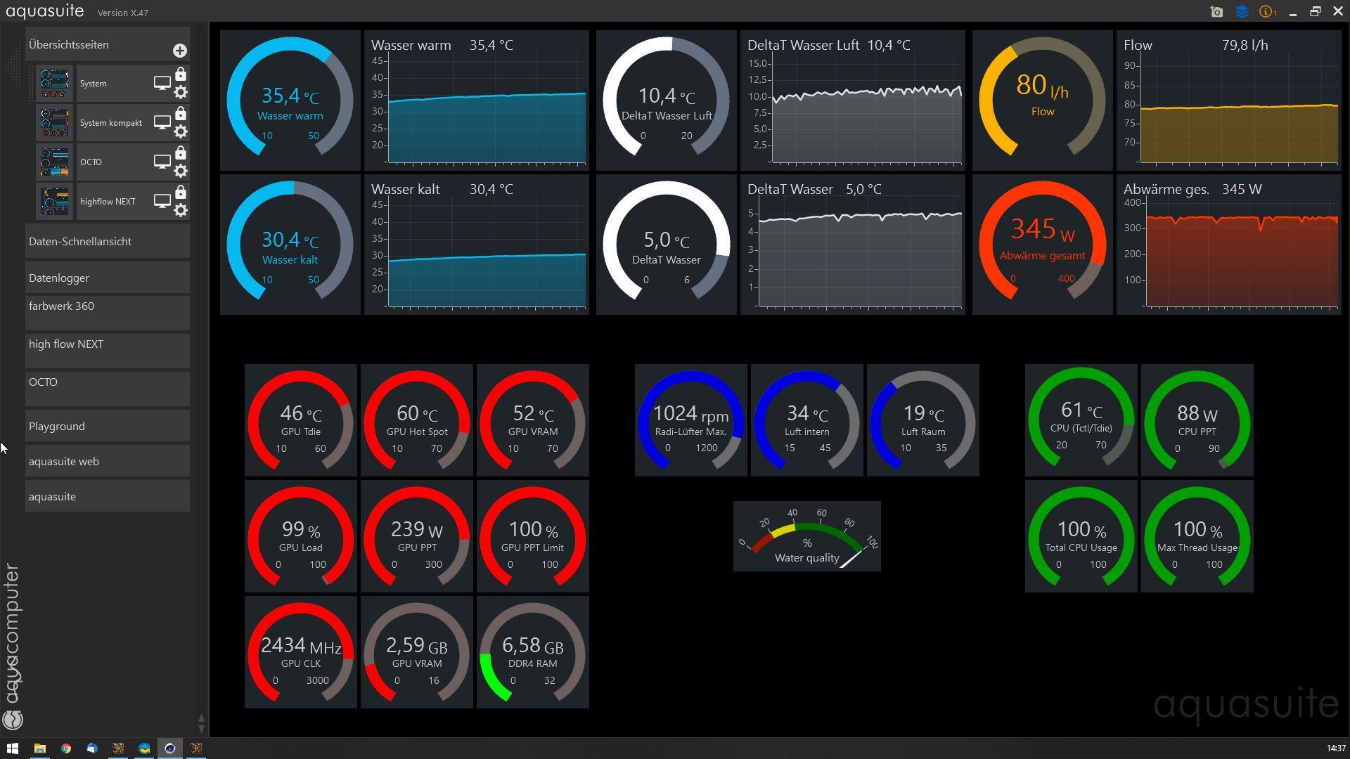

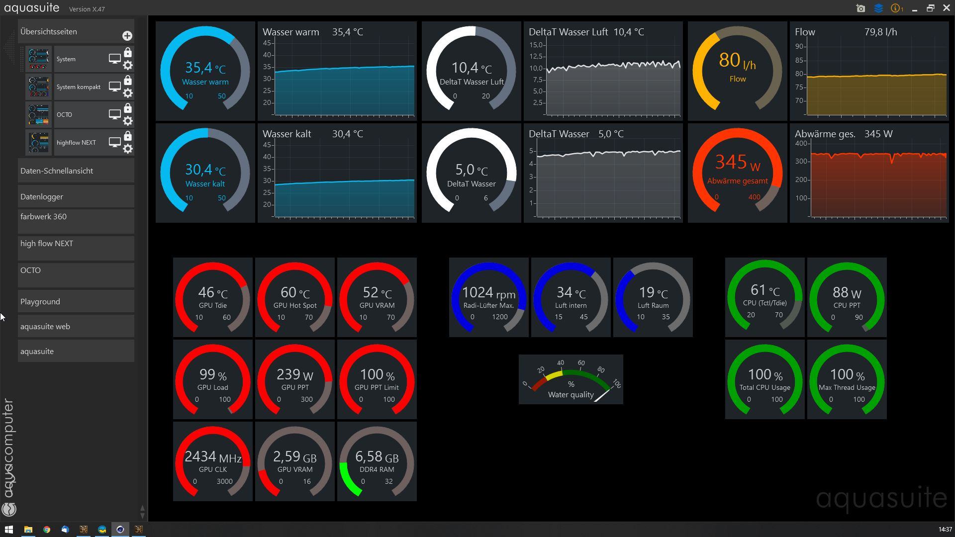

3x 360mm Radi (HWLabs GTS) waren schon nicht so toll im O11XL mit einem R5 5600X (@88W) und RX 6800XT (Power Limit -6% und UV), also ~350W Abwärme während CB + Heaven als Stresstest.
Da waren die Arctic P12 schon im Bereich bei ~900-1000rpm.

Will eigentlich gar nicht die Lautstärke und Temps von dem Caseking-PC wissen mit den Komponenten.
Danke, das Teil hat aber fast doppelt soviel Abwärme und nur zwei 360er die mit interner Luft arbeiten. Da schätze ich mal Wassertemperaturen stamm Richtung 50°C und ordentlich gejaule der Lüfter. Finde es halt schade, das viele Leute denken so müsste ein richtig guter Wakü aussehen.
Bei mir ist zumindest durch den MoRa jetzt Ruhe bei viel besseren Temps.
Sehr geiler Post...da sieht man mal wieder das selbst 3x360 Radis bis 1000U/min hochdrehen müssen um 350W wegzukühlen(und die Kurve ist noch nicht am Ende)...als Silentfanatiker ist das nicht akzeptabel:d
Bei 500W Abwärme kann man sich ja vorstellen was Phase ist.
