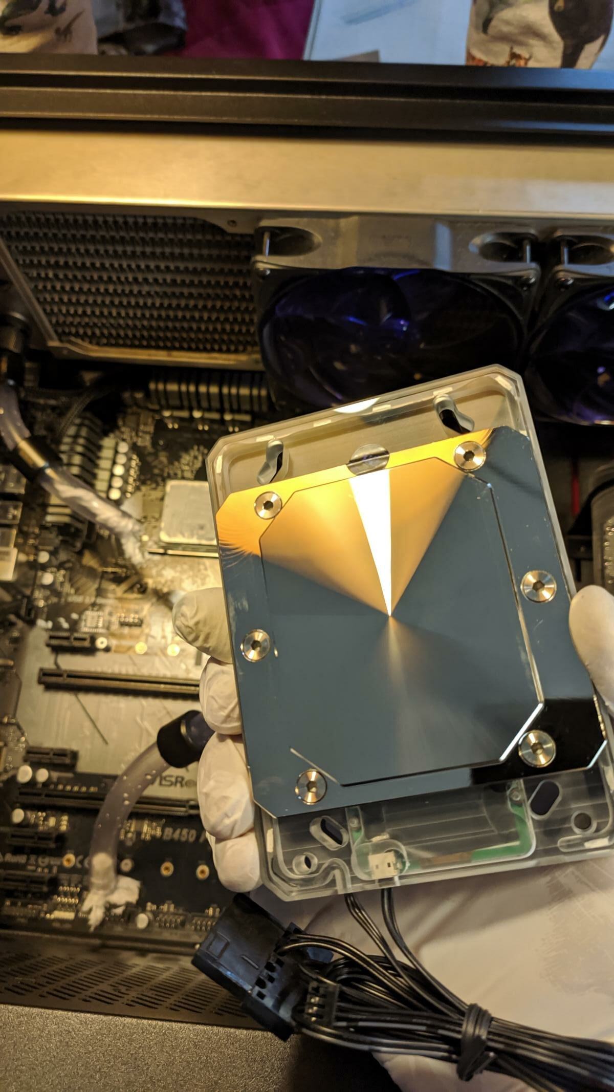

Die Intel Kühler kann man i.d.R. um 90°, 180° und 270° drehen, das meinte ich.
Ok, naja dafür müsste ich mein Testsetup nochmal erneuern und dann jeden Kühler mindestens noch 2 mal testen. Ob ich da Bock drauf habe? NICHT WIRKLICH :d Sorry ^^
Zumindest wenn jemand anfängt sich über den Velocity² und die Leistung bei anderer Rotation zu beschweren ist EK auf seinen kleinen Pfeil am Sockel fein raus :d
kann man nicht einfach die coldplate drehen? dann sollts doch wieder wurscht sein oder vergess ich was?

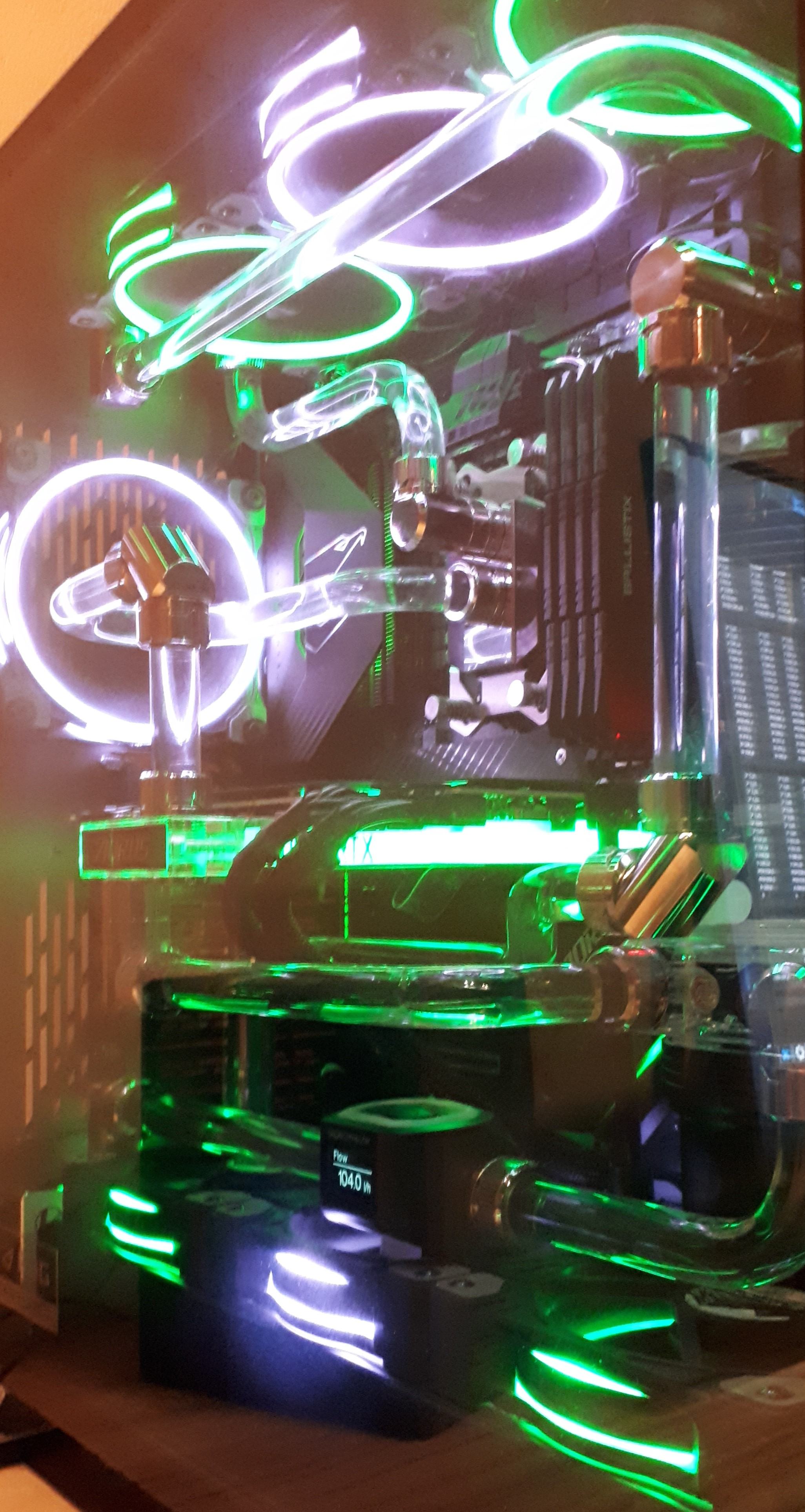

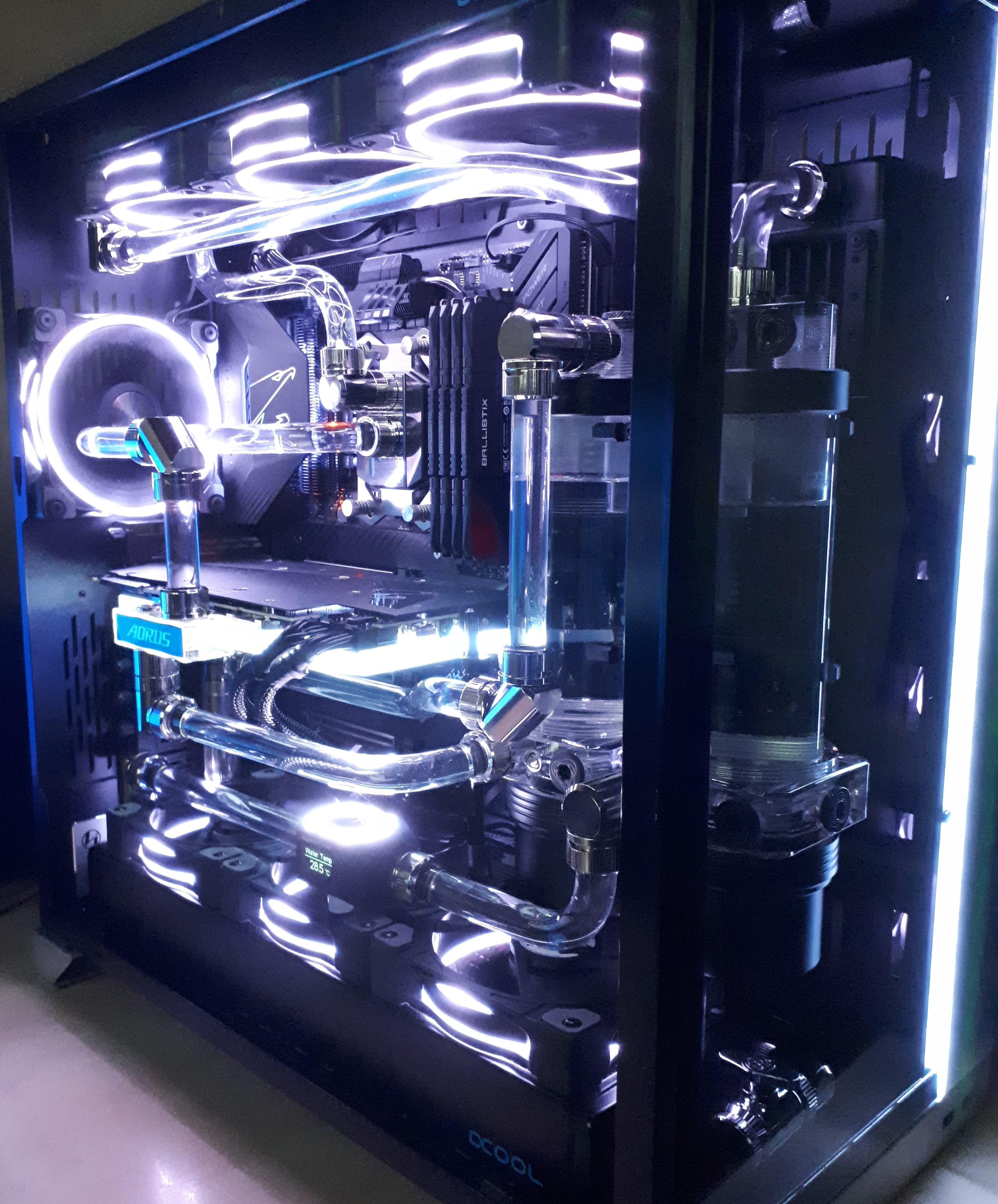

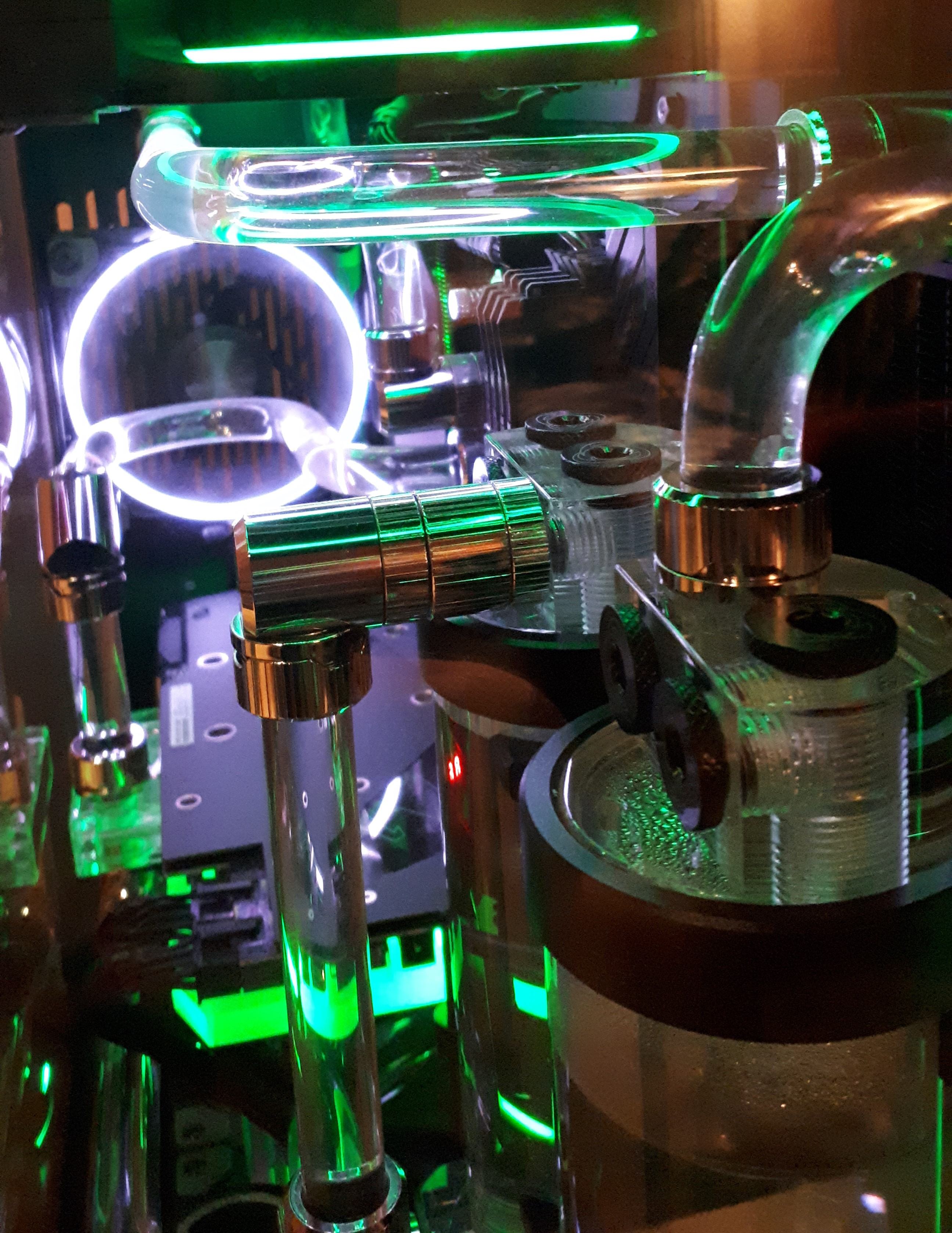

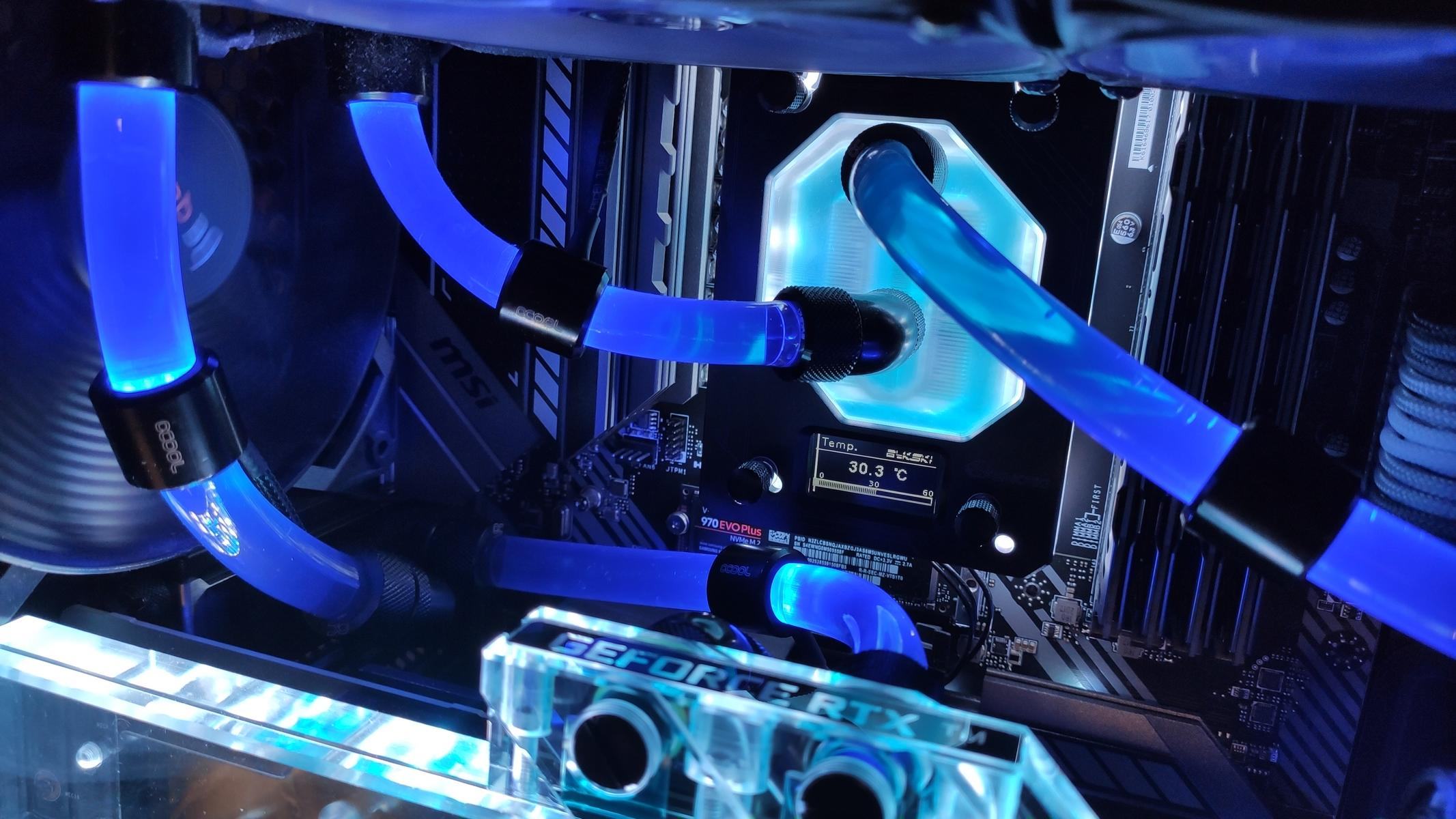

Hey, hab bei mir 2x D5 mit PWM drin, von AC, im Normalbetrieb lass ich die jeweils mit 11% leistung arbeiten, dann haben die so ~2750 u/min laut Hwinfo und je nach Wassertemperatur so zwischen ~100-118L/H . Wenn beide auf 100% laufen, lieg ich bei max.~236L/H.
hier noch n Bild wie mein Build ausschaut :

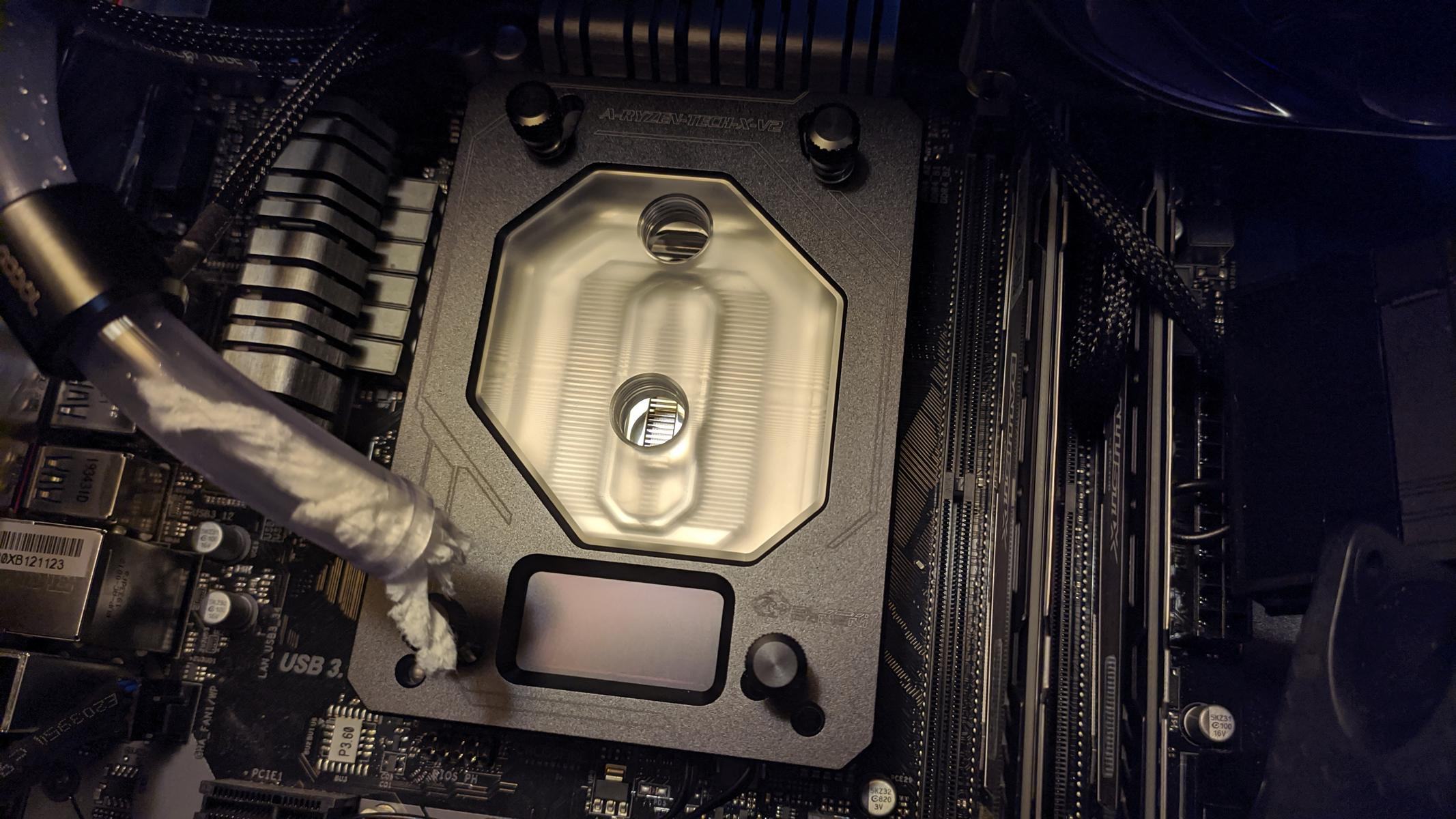

Ich kühle meinen 5800x mit einem exotischen Bykski Ballermann und finde den bisher sehr überzeugend.
K1600_IMG_20200130_160605.JPG K1600_IMG_20200201_120102.JPG K1600_IMG_20200201_121119.JPG K1600_IMG_20210211_191927.JPG
Für LGA1700 gibt es ähnlich wuchtige Modelle. Frag doch mal @Regok ob der dir einen zur Verfügung stellt. https://ezmodding.com/CPU-FIRE-ON-I

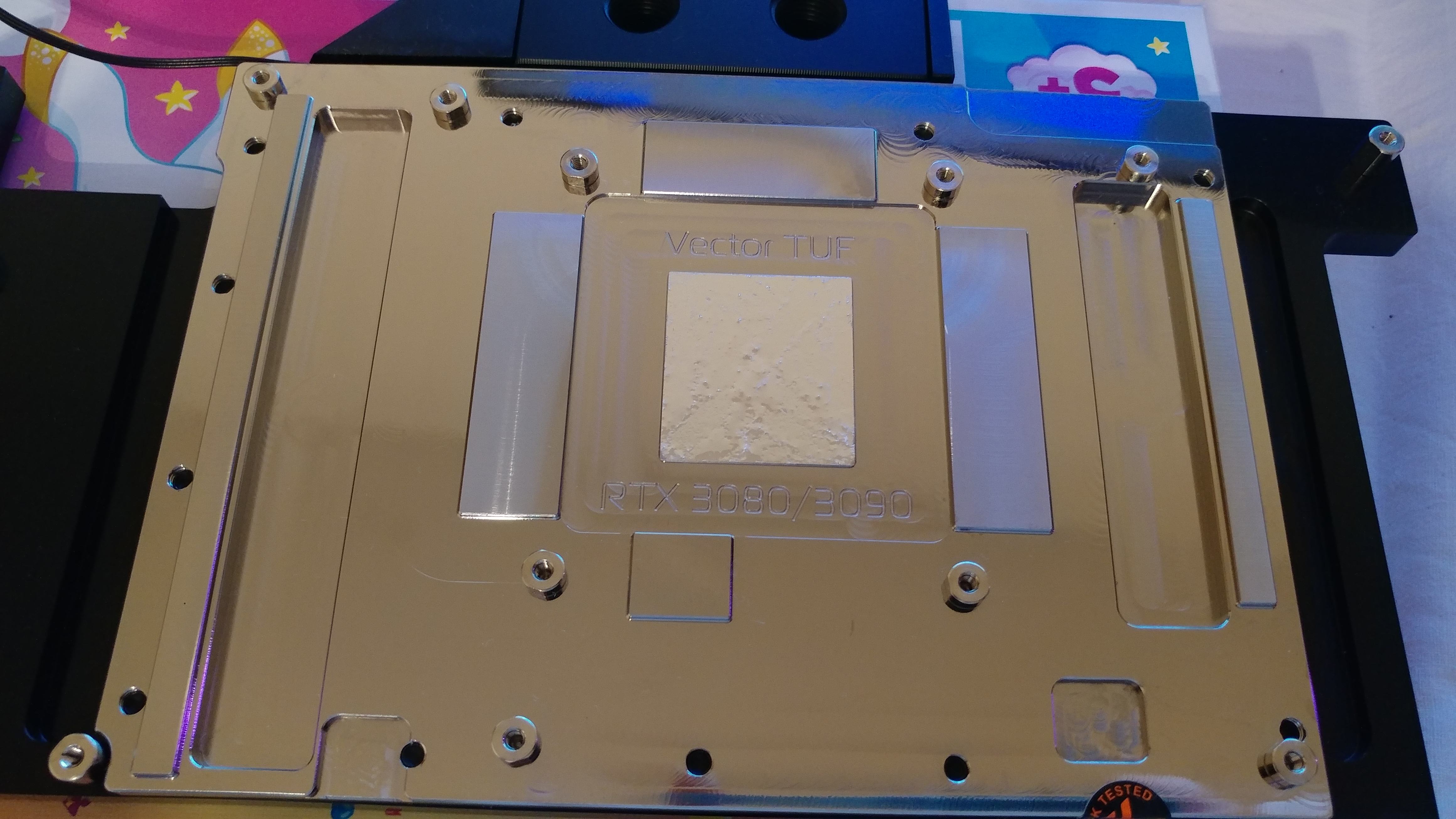

Moin,

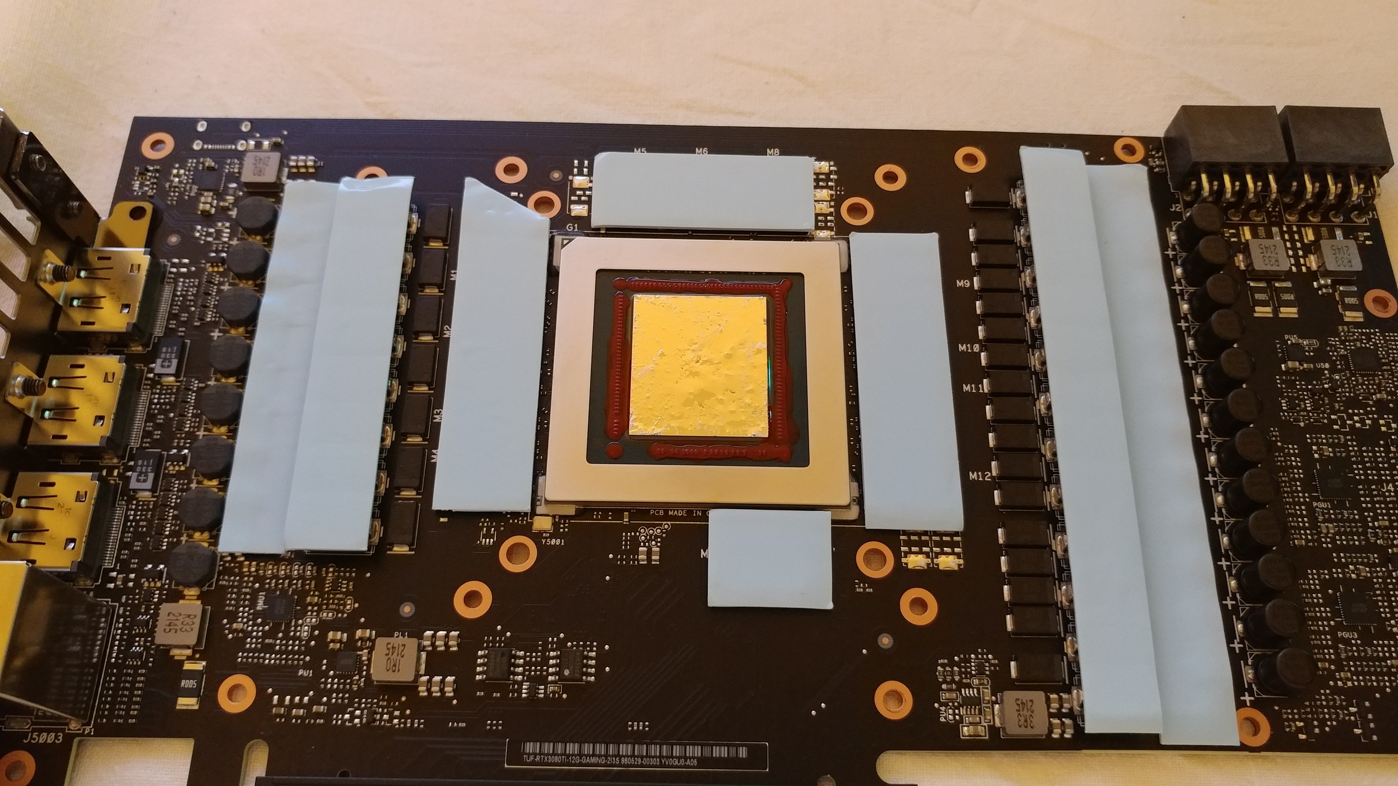

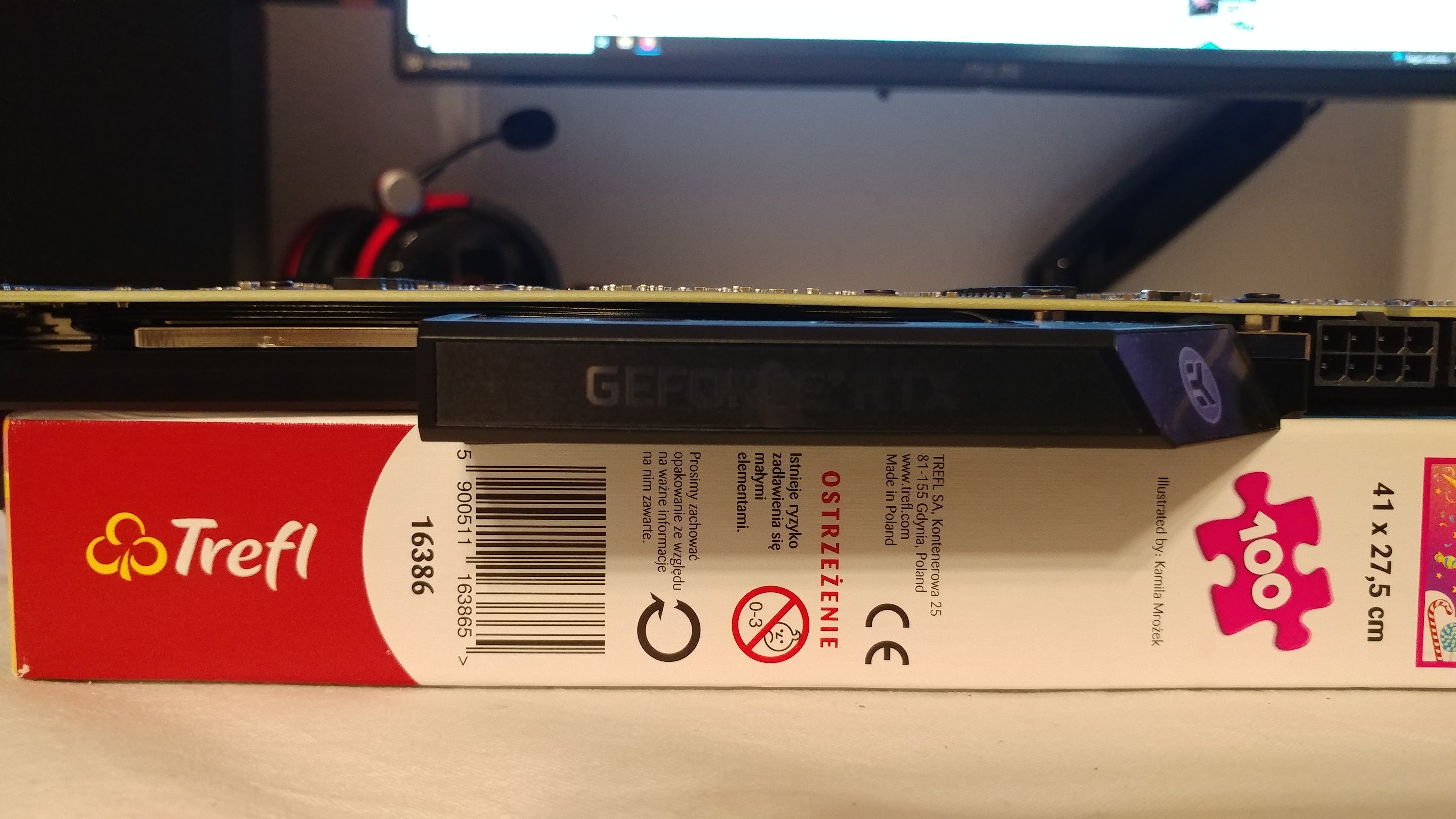

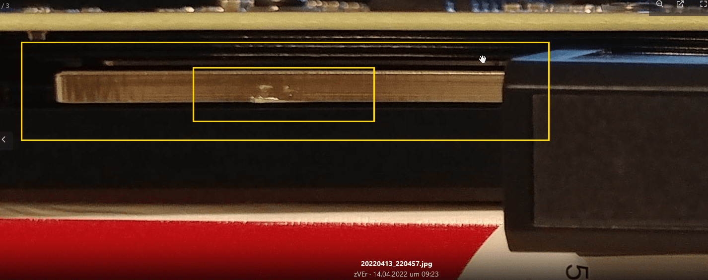

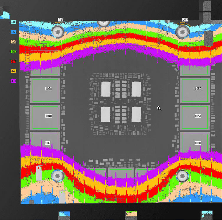

habe gestern die Grafikkarte auf Wasserblock umgebaut. Was mir aufgefallen ist, dass das PCB in der Mitte ziemlich auf Spannung ist. Habe das Gefühl die Wärmeleitpads über dem Speicher wären eine Nummer zu dick?
Anderes Thema, LM zu viel zu wenig?

Vielen Dank für die Rückmeldung! Spannender Loop! Sehe ich richtig, dass du auch einen externen Radiator hast? 2x 360, 1x 240 + extern? Kühlst du mehr als GPU und CPU? Durchfluss klingt ja vielversprechend für meine (bald) drei d5 😀

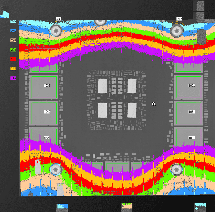

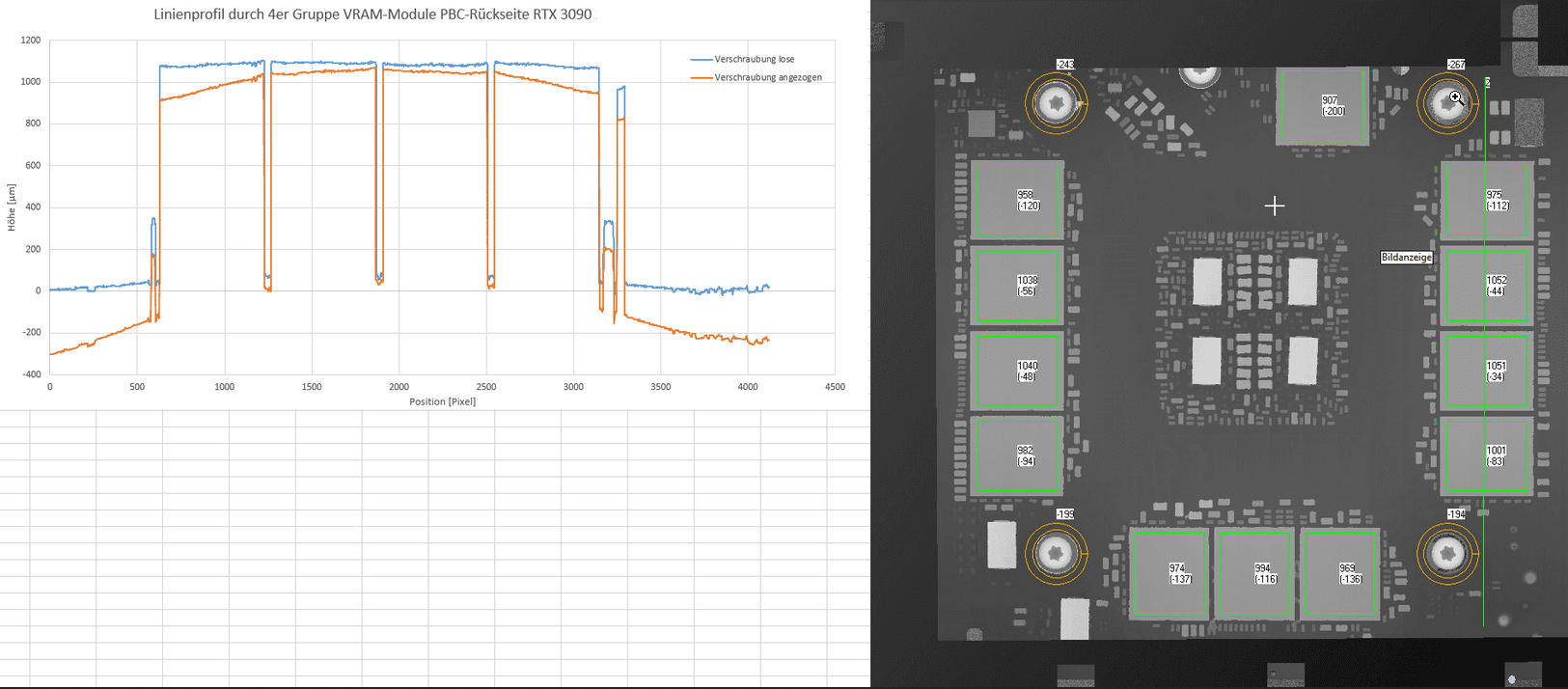

Aus dieser Sicht habe ich mir die Platine bei montiertem EK-Kühler tatsächlich noch nie angeschaut.
Hier aber eine andere Art der Sicht bei einer Ref-Karte und einem Kühler dafür:
Die Daten stammen von einem Vergleich der Höhen bei gelösten Schrauben und bis zum Abstandhalter angezogenen Schrauben.
Bei der Ref-Karte hat der EK-Kühler sogar noch mit etwas mehr Anpressdruck/Verzug der Platine gearbeitet als der Kühler, von dem die Bilder hier sind.
Von daher könnte es sein, das das, was Du da bei Deinem Kühler siehst, so gewollt ist.
Ich werde demnächst einen EK-Kühler von einer FTW3 demontieren und könnte da mal schauen, wie gekrümmt die Platine bei dem aus Deiner Betrachtungsrichtung ausschaut.

Keine Ahnung, ob es die Perspektive ist oder durch die Bildaufnahme kommt: Es wirkt so, als wäre der Kupferteil des Kühlers im linken Bereich leicht krumm:
Ist da auch die Vernickelung abgeplatzt?
ich gucke mir das zu Hause an, ich denke das liegt an der Kamera (hoffe ich doch :LOL: )
Edit: dein Bild mit dem Linienprofil oben geht quer durch die Platine, meins zeigt über die 3er Gruppe VRAM also längs der Platine.
Nein, ich hab keinen Mora, nur 3x 360 interne Radiatoren. Joa, ich denke durch meine vielen Bögen und Winkel würde 1 alleine schon zu tun haben, auch Thema Redundanz spielte da mit rein, wollte halt ned dastehen, eine geht kaputt, und ich brauch die Kiste für iwas dringend, deswegen gleich 2..
Könntest mal eine d5 ausschalten (die andere auf 100%) und mir den Durchfluss schreiben? Somit könnte man ja den Zuwachs zu einer zweiten D5 besser sehen
Gut, ganz ausschalten hatte ich jetzt keinen Nerv, sonst hätte ich meine Alarme überall ausschalten müssen, aber hab die eine mal auf 1% leistung runtergesetzt, und die andere auf Vollgas, dann war ich bei 26°C Wasser bei ~156L/H laut Sensor. Beide Pumpen runtergeregelt auf 1% lieg ich bei ~66L/H bei 2030u/min bei 26°C Wasser. Und beide auf Vollgas bei 26°C Wasser sind ~215L/H
