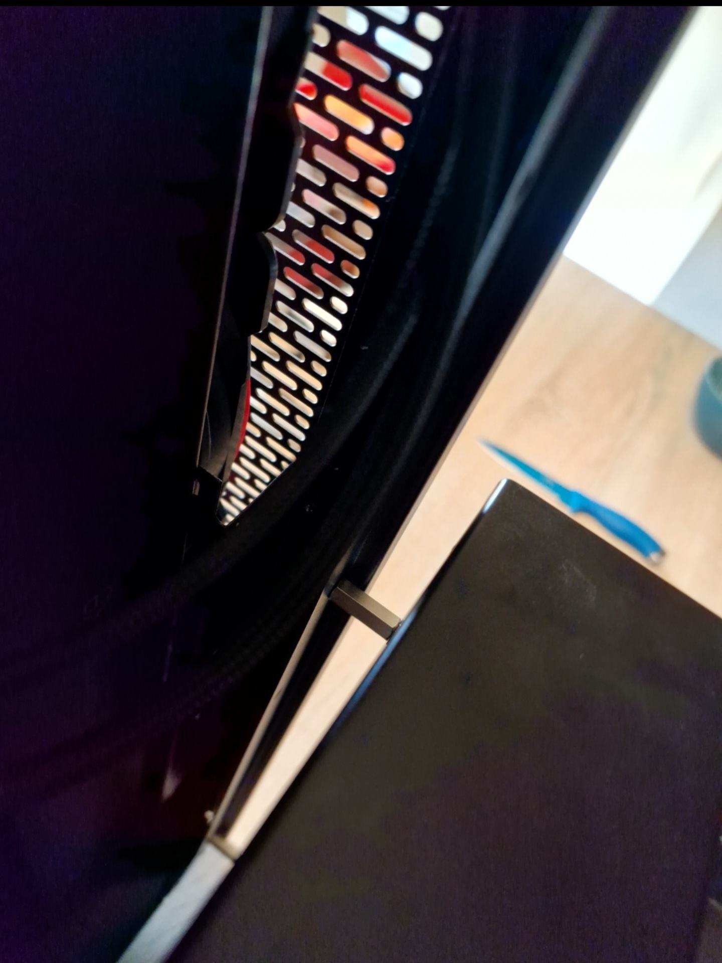

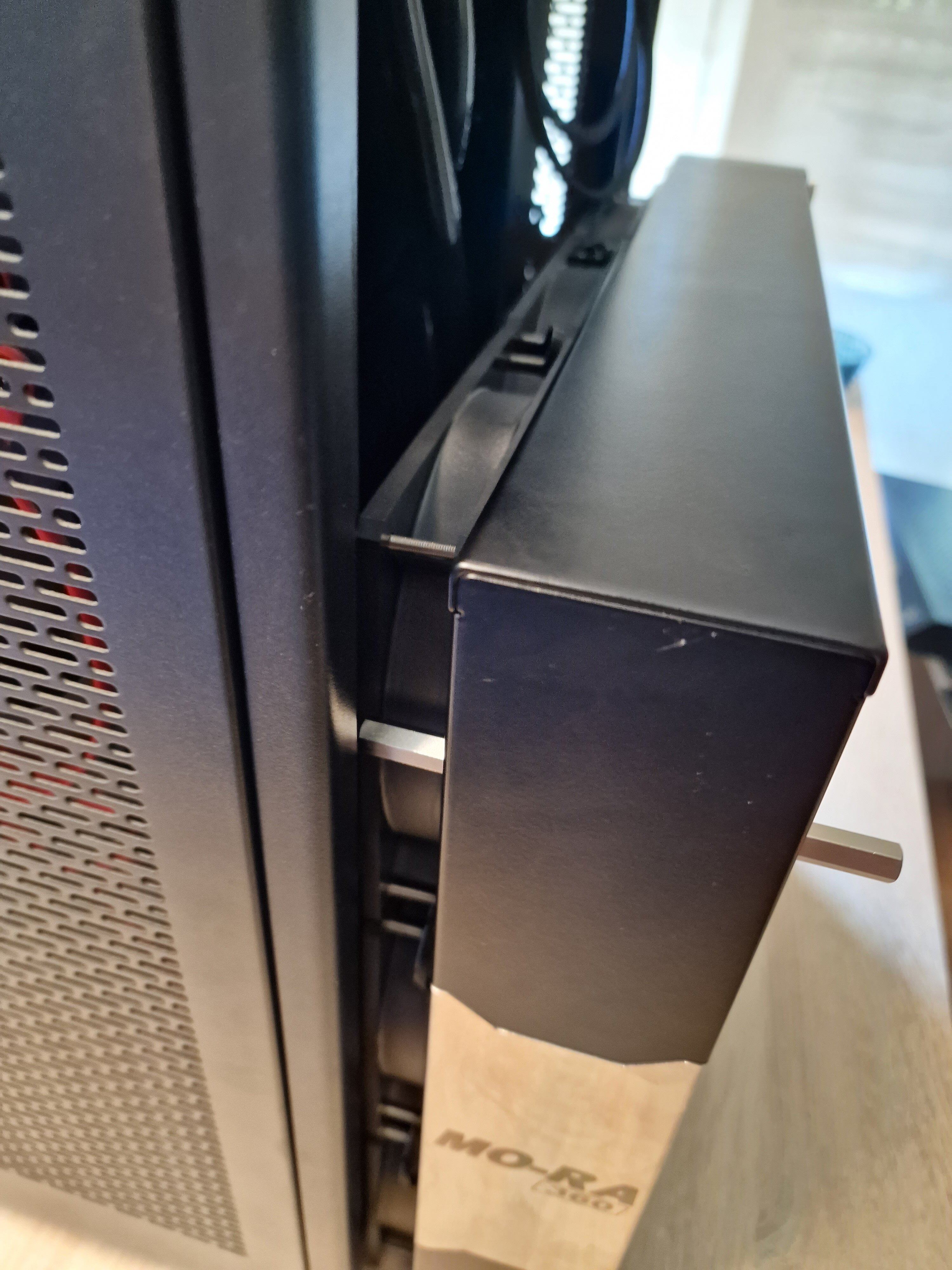

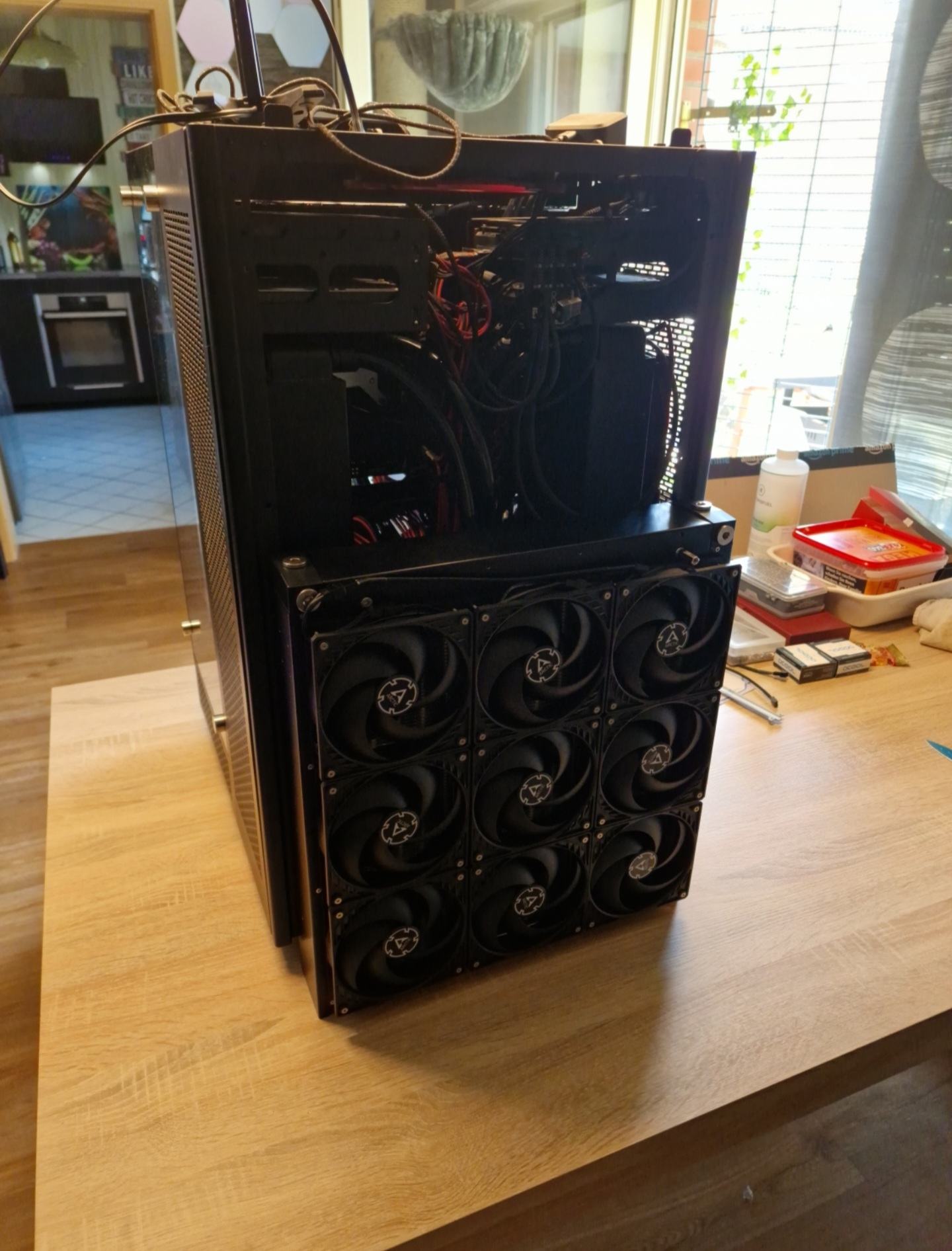

Oki, werde das wohl aktuell mit den abstandshalter realisieren können. Nur meine Frage dazu. Meint ihr das Case hält mit den 4xM4 schrauben den Mo-Ra Inc Wasser und den 9 Lüfter fest und Stabil?
Nein, 4 Schrauben sind schon wenig.
Auf Dauer wird es ein Problem mit dem Blech, würde sonst Koch schauen ob du nicht noch zusätzlich stabilisieren kannst.
Kommt darauf an wo die Gewinde sind. Wenn das ein Blech in L- oder U-Form ist, dann, denke ich, sollte das gut gehen. Wenn das ohne Profil ist, dann könnte es das schon unschön biegen.
Ja mir gerade eingefallen und aufgefallen. Das unten noch 4 Löcher links und rechts sind für die Standfüße. Werde mir da was besorgen/drehen lassen in der Höhe wo der mo-ra hängt. Das sollte es reichen
Schwer zu sagen, tendenziell eher ja als nein.
Kannst Du ihn nicht so weit runter hängen, dass Du von unten zum Boden mit irgendwas zusätzlich abstützen kannst?
Edit: da hatten wir die gleiche Idee 8-)

So hast Du nen ziemlich langen Hebel - da würde ich eher was Kürzeres nehmen, damit er näher dran hängt ...
Ist ja auch nur bildlich. Wie du ja auch weisst wird mein Mo-Ra rausblassen.
Hatte mich schon gewundert, dass Du trotz der Königstiger doch umgeplant hast o_O
Muss nur noch 0.3mm von dem Blech wegfeilen. :)

Genau deswegen hatte ich angenommen, Du hättest umgeplant. Sah schon vorhin auf dem Bild weiter oben nach ner sehr engen Kiste aus :unsure:
Das Case hat ja vier Standfüße. Tausch die mal gegen ein paar Möbleroller aus. Und dann lass Dir eine 2mm Stahlplatte zuschneiden, die nach hinten raus x cm länger als das Case ist. Die befestigst Du dann mit den Möbelrollen unten am Case. Sollte das Case unten Luft ziehen, kannst Du ja die Ausschnitte an den betreffenden Stellen noch machen. Sollte bei 2mm der Stabilität keinen Abbruch tun. Und dann kannst Du den Mora schön hinten am Case aufstellen. Und zum Saubermachen kannst Du das ganze Konstrukt dann soweit es die Kabel (Strom, Grafik, Sound, US-Geräte) zulassen hin und herschieben. ...

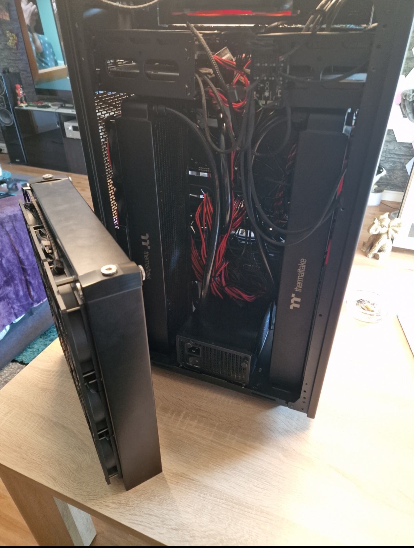

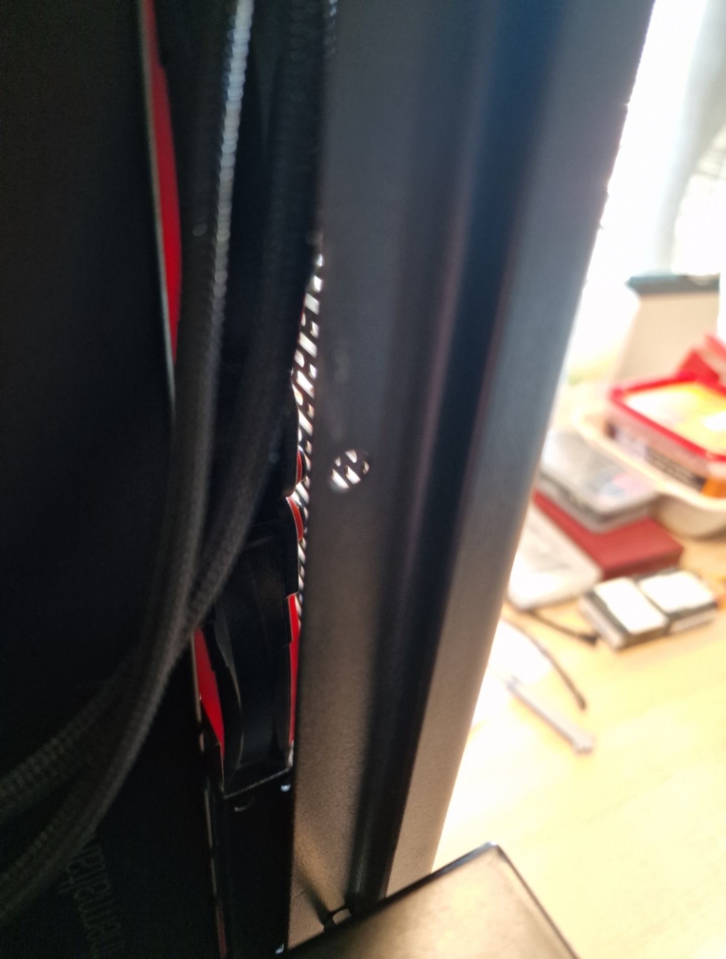

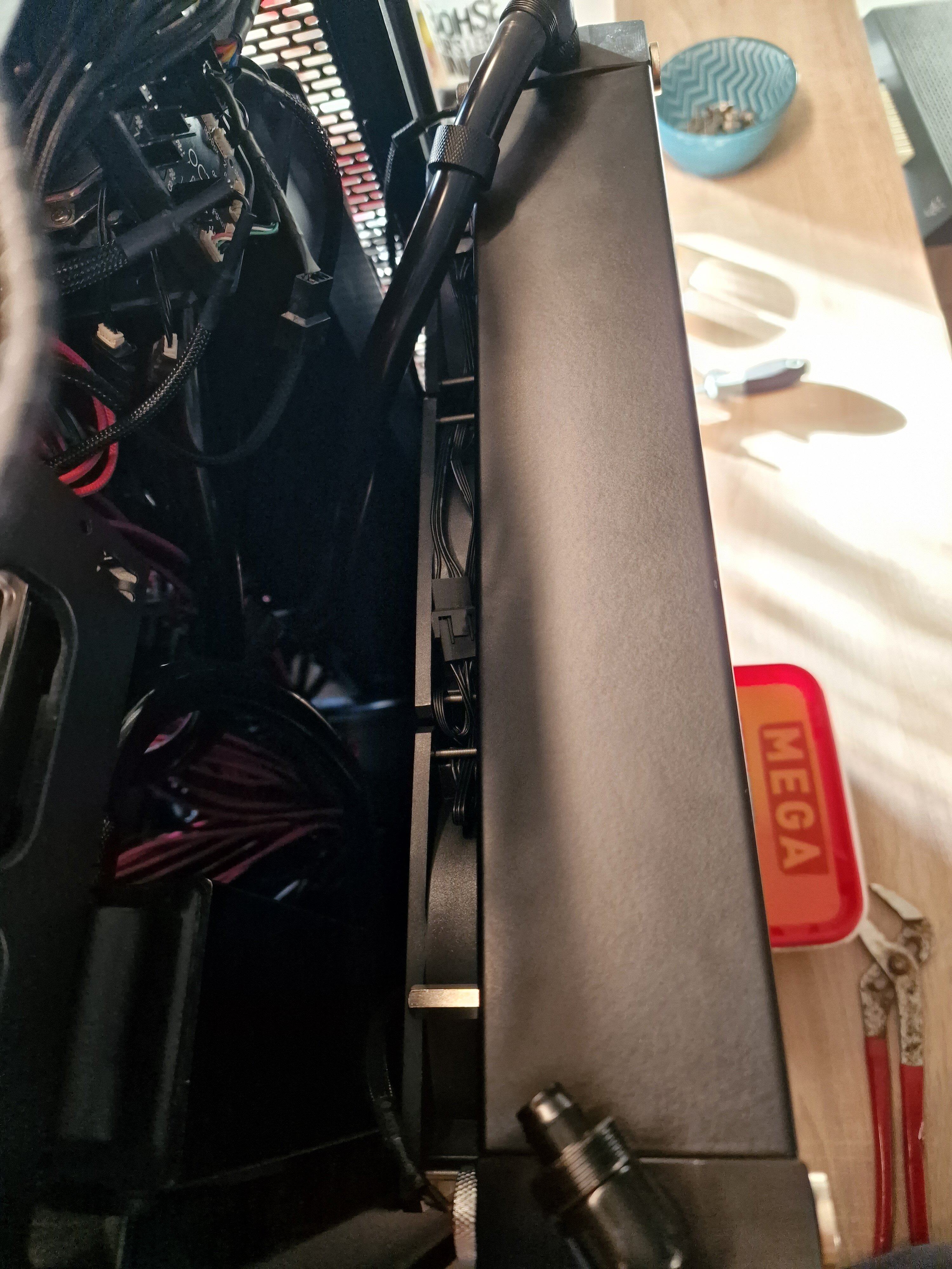

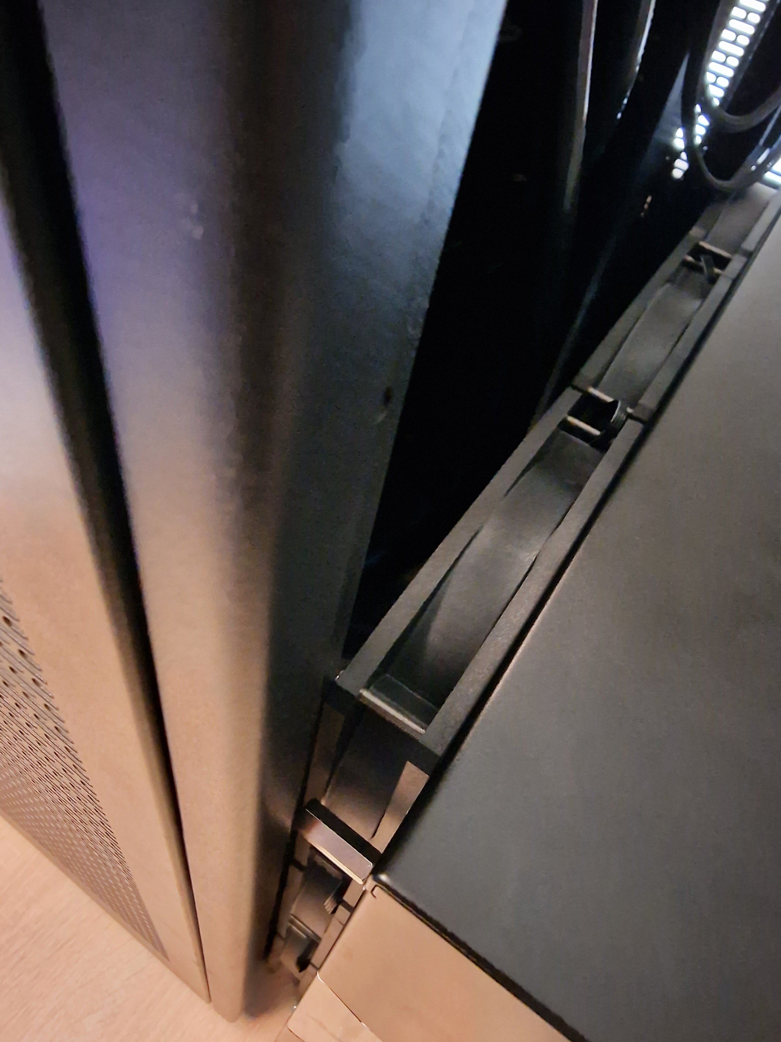

Update,
Irgendwie geht's nicht wirklich so wie ich will. Morgen geht's weiter

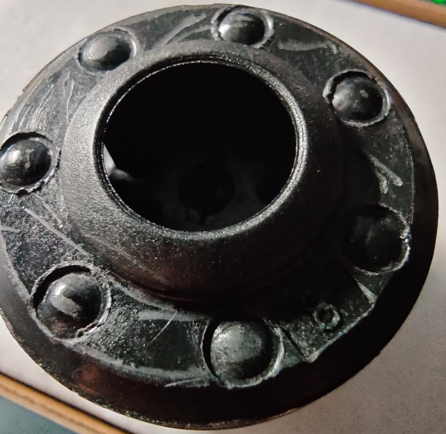

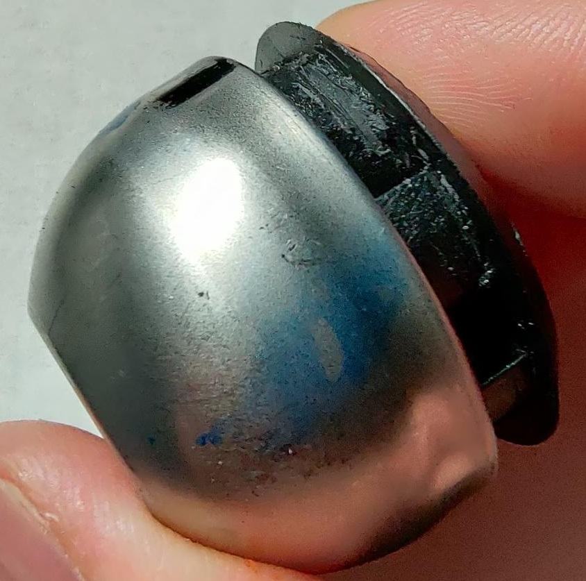

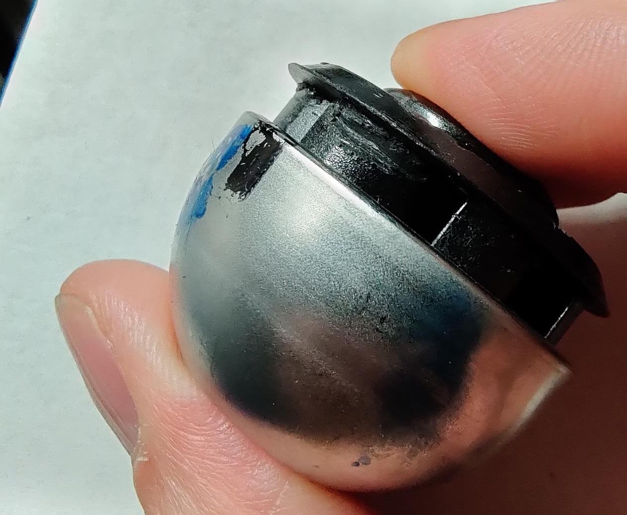

Gehört der Rotor einer nagelneuen D5 so?
Der Rotor meiner 18 Jahre alten DDC sieht noch nicht mal so aus!:eek:
