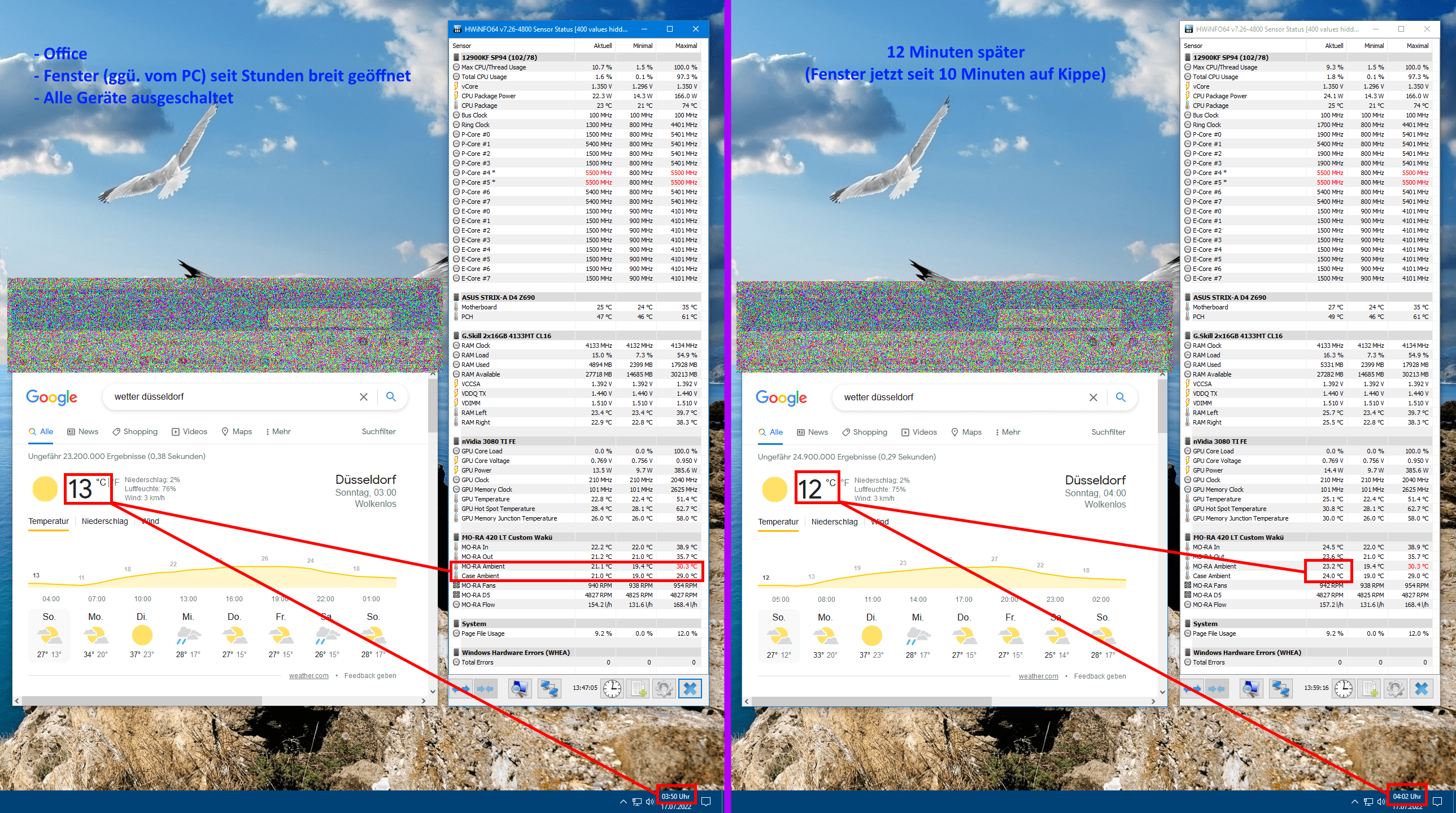

mit Blick auf die Außentemperaturen der nächsten Tage hier im Ruhrpott, habe ich mal meinen Custom-Loop für den Worst-Case getestet. Ich würde mich über Eure Einschätzung zu meinen Temperaturen freuen (y)
Hauptverbraucher:
- AMD Ryzen 5950x (im BIOS auf TDP 300 Watt, 230 Ampere eingestellt)
- PowerColor Liquid Devil Ultimate 6900XT @330Watt BIOS
Kühlung:
- Raijintek Paean Premium Gehäuse
- Dual D5 PWM @50% fixiert
- 4x HWLabs SR-2 360MP Radiatoren @ Phanteks T30 Lüfter
(2 Radis in der unteren Kammer, einmal Push, einmal Pull, also Durchzug in der unteren Kammer)
(1 Radiator push hochkant ins Gehäuse, 1 Radiator im Deckel push raus aus dem Gehäuse)
- Gehäuse hab ich an einigen Stellen gemoddet, u.a. Front durch Mesh-Platte getauscht, Staubfilter ausgebaut, dafür lieber regelmäßig den PC mit Druckluft auspusten
Die Lüfter werden von einer Commander Pro über die Loop-Temp gesteuert. Base sind 1000 rpm bis 30°C Wasser-Temp, danach eine Gerade bis theoretisch 2000 rpm bei 40°C Wassertemperatur. Dual D5 fix bei 50%, was ca. 2600 Umdr./Min. entspricht.
Derzeit Zimmertemperatur 25.5°C. Ich hab den Worst-Case mit ca. 30 Minuten Prime95 und Furmark gleichzeitig simuliert. Die GPU hat fast konstant 332 Watt gezogen, die CPU ca. 220 Watt. An der Steckdose wurden mir ungefähr 730 Watt im Schnitt angezeigt. Wassertemperatur hat sich bei ca. 37°C eingependelt, schwankte dann um ca. 0,5°C am Ende. Sämtliche Lüfter waren dann bei ca. 1700 rpm. Die CPU hatte maximal 79°C, die GPU 51°C (Hotspot 73°C).
Haltet Ihr 37°C Wassertemp bei 25,5°C Zimmertemperatur und 730 Watt Leistung an der Steckdose für akzeptabel?
Erstmal passt das, aber woher kommen die 730w im Schnitt?
wenn man nich den ganzen Tag Prime und Furmark durchspielt, passt das schon. Die Frage ist halt willst du weniger Lautstärke und höhere Temps oder niedrigere Temps und mehr Lautstärke. Ne andere Option hast du nicht, außer du klatscht mehr Radis rein.
Würde sagen durch dein Setup verschenkst du einen Haufen an möglicher Kühl-Leistung, sowohl oben als auch unten.
1. Der Radiator oben raus ist quasi nutzlos, da er mit zu warmer Luft bedient wird. Alle Radis rein oder alle radis raus, niemals mischen)
2, Das selbe gilt für die untere Kammer.
Als Gegenbeispiel: ich komme bei ~500Watt an der Steckdose auf 37° Wassser bei 3 Radis, und Lüfter bei ~600upm
Ich glaube das hier einige meinen Wenn nächste Woche es mal bisschen was Wärmer wird ihr PC direkt Explodiert :) Glaubt mir das wird nicht der Fall sein. Ich bin einer der Sorte, der 1 Jahr Lang mit 38° Wasser Temperatur gelebt hat ( und ich bin hier direkt zerissen wurden :) ) und glaubt mir mein PC ist nicht Explodiert. Und der Hardware schadet das auch nicht. Und ja ich bin auf nächste Woche Gespannt, da es WARM wird nachdem ich mir nen Mo-Ra dazwischen geklatscht habe, und auch hier wird der PC nächste Woche nicht Explodieren. Und ich glaube auch nicht das nächste Woche das Wasser Plötzlich anfängt zu Kochen :) Wenn es aus irgendwelchen gründen auch immer das Wasser 40 oder höher steigt. Geht hier auch nix Kaputt, und wenn ihr angst haben solltet. Macht den PC einfach aus.

das System hat ca. 80-90Watt im Idle. Leider ist Ryzen 5000 und speziell X570 nicht die beste Plattform fürs Stromsparen. Dazu noch 2x D5 Pumpen.
GPU 330 Watt
CPU 220 Watt
Pumpen 40 Watt
Lüfter 20 Watt
Board (X570) 30 Watt
640 Watt PC-seitig plus Kleinkram plus Effizienz Netzteil ergeben dann wohl 730 Watt unter Volllast
@citsejam
ich bin bei den Radiatoren noch auf der Suche nach der idealen Konfig. Der Ansatz alle rein oder alle rausblasend klingt erstmal plausibel. Wobei ich dann wohl alle rausblasend realsieren würde, weil ich keine Luft oben einsaugen will. Der gesamte Boden des Gehäuses ist Lochblech, darum sollte wohl beide Seiten rausblasend möglich sein ohne zusätzliche Belüftung.
In der Hauptkammer müsste ich dann aber mehr Luft ins Gehäuse bekommen... mal sehen. Oder mal zum Test einfach die Front weglassen, diese steht sowie direkt an einer Wand.
