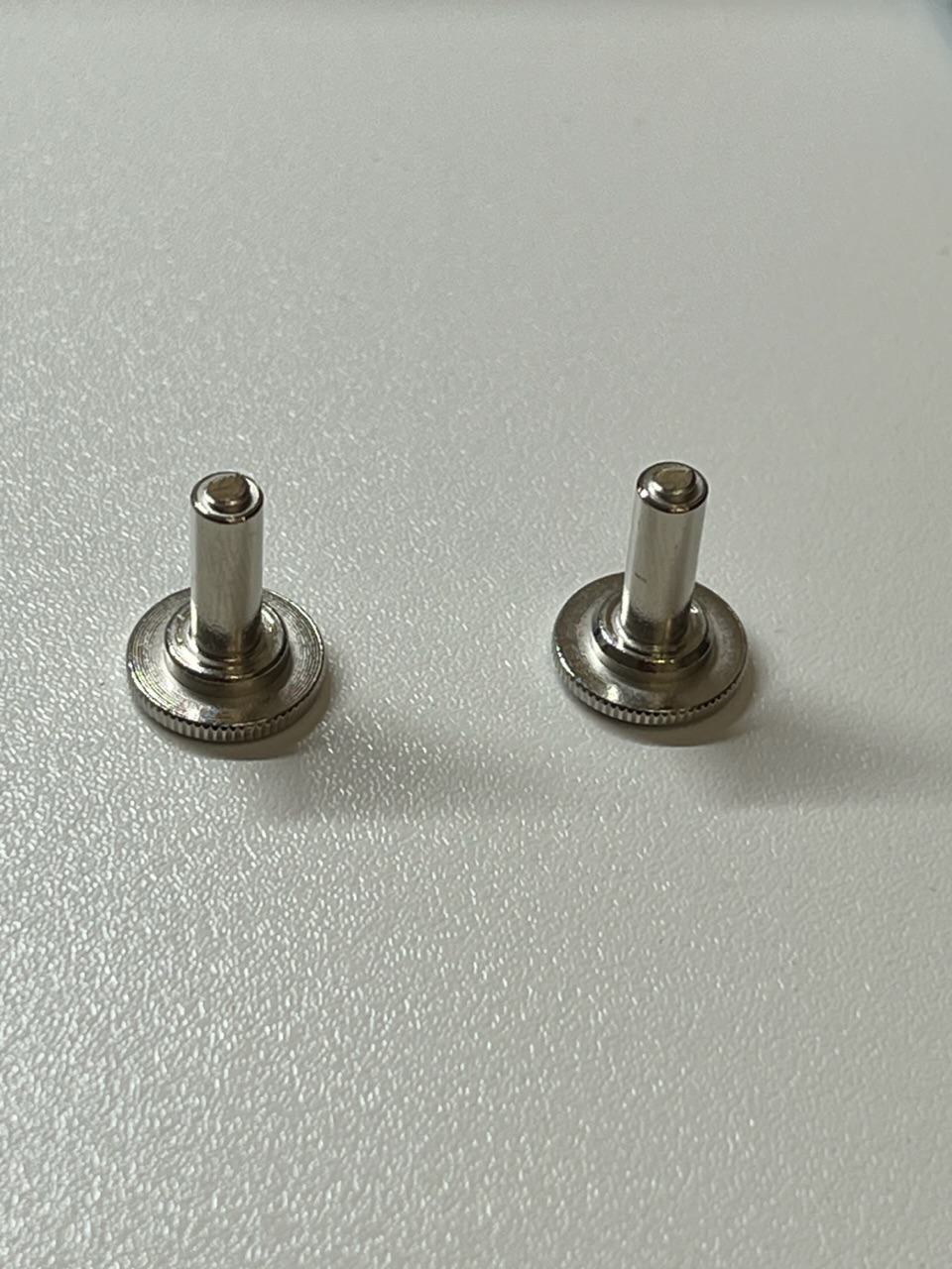

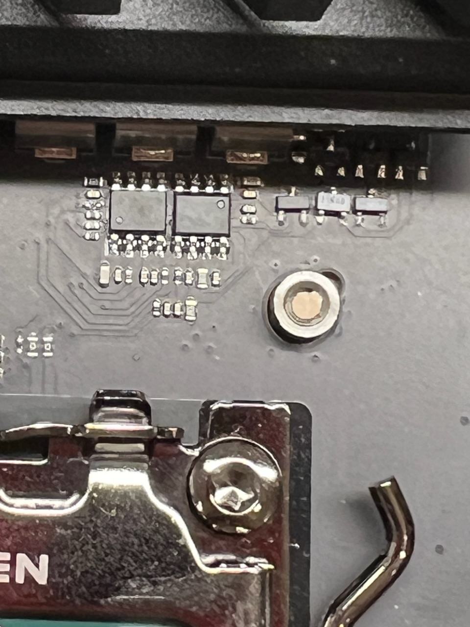

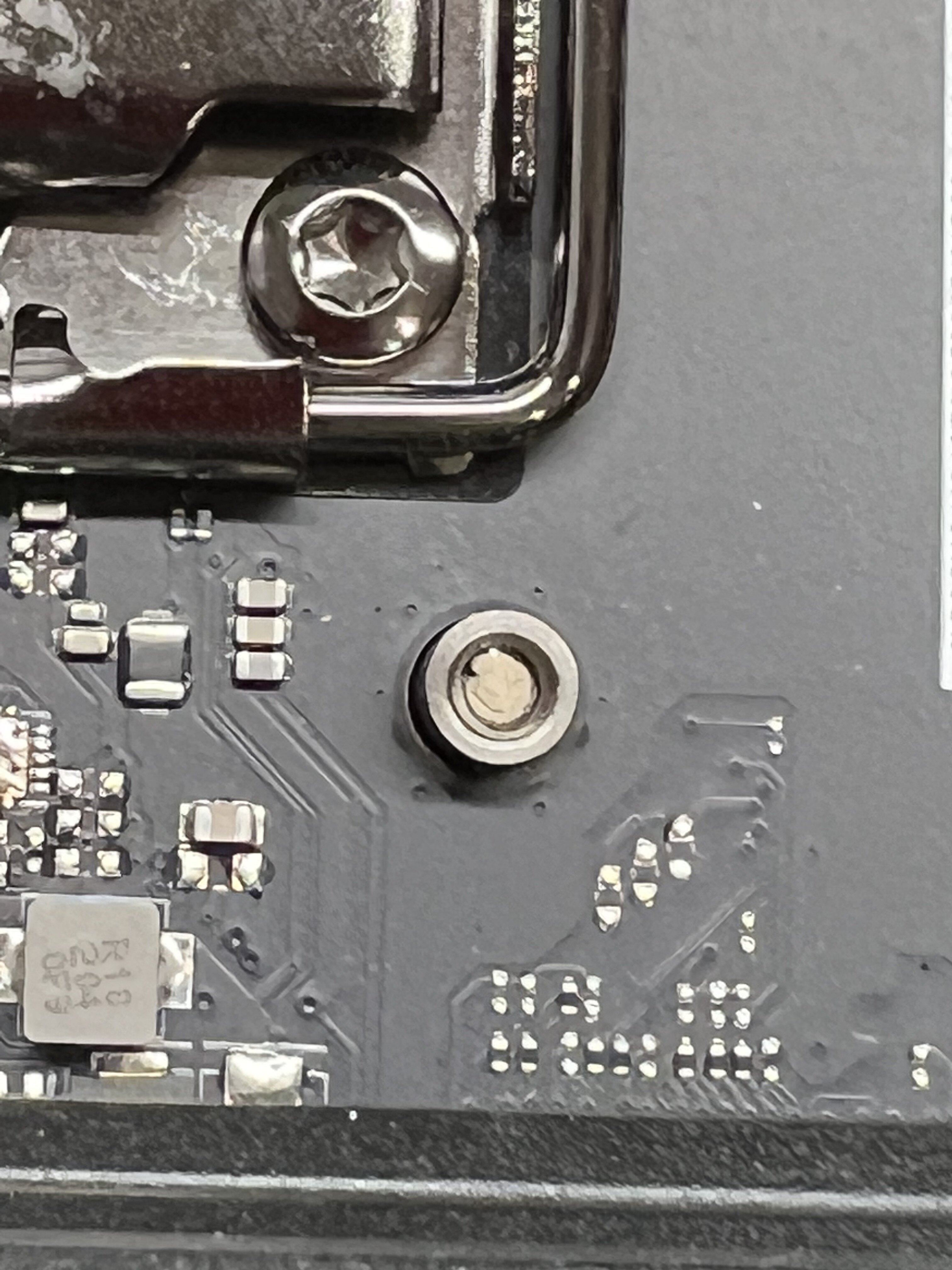

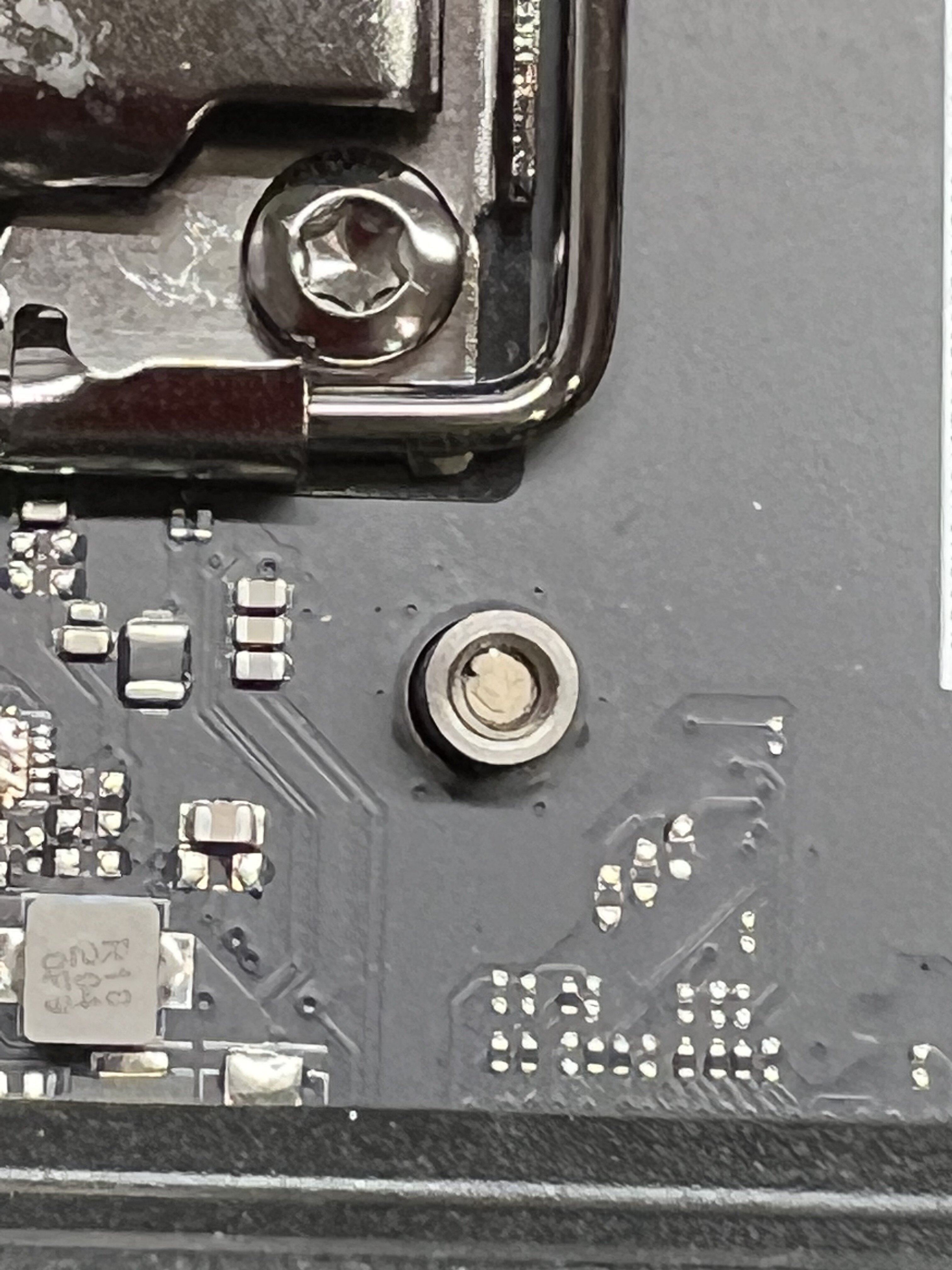

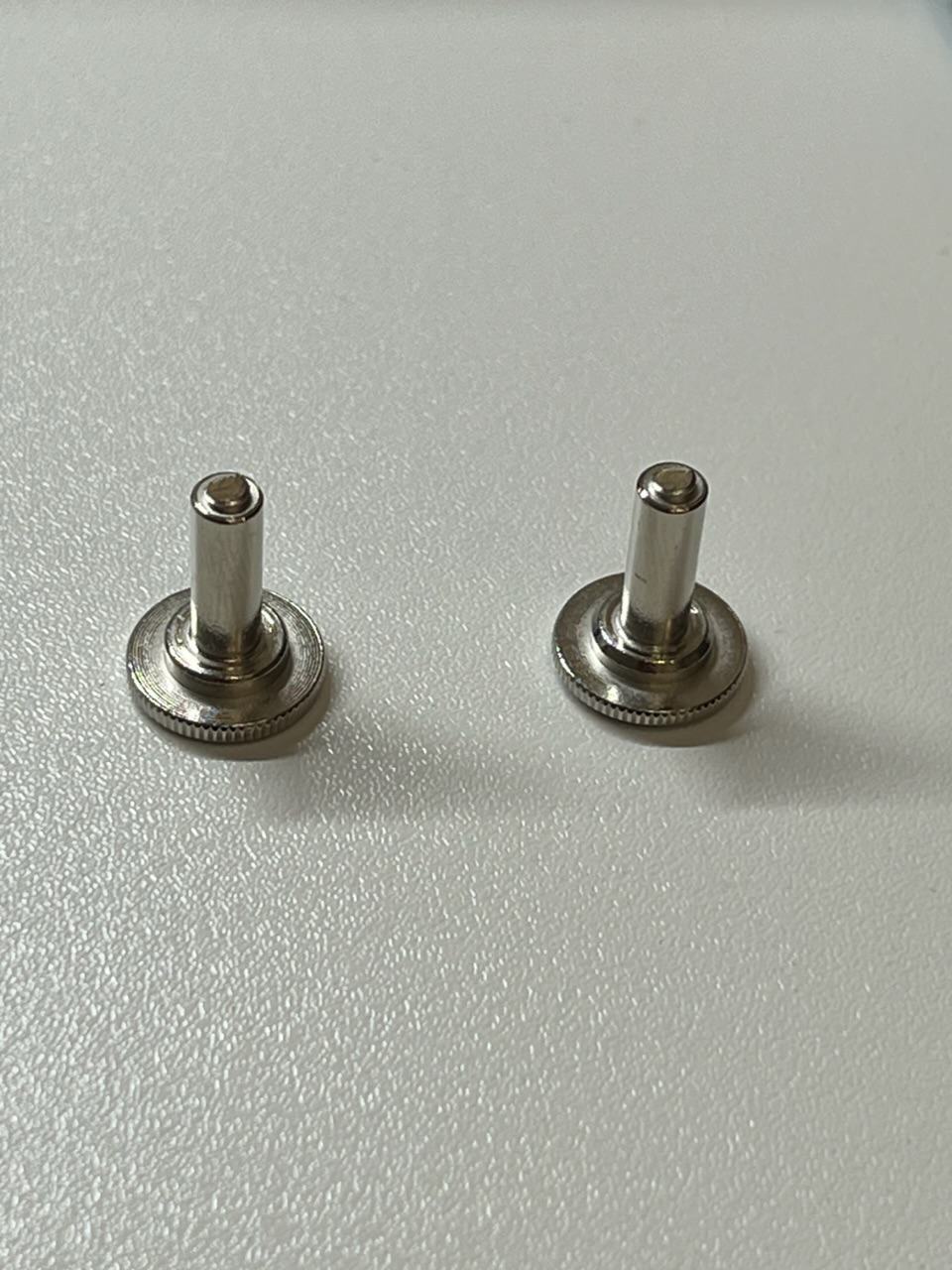

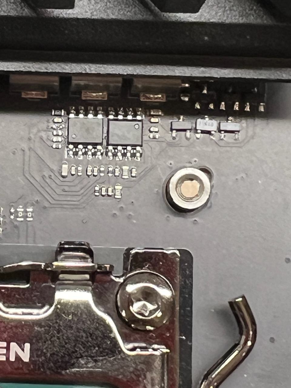

Ich bin gerade dabei mein System zu erneuern. Es liegt gerade alles mehr oder weniger zerlegt vor mir um einen 7950x in einem Asus ROG Crosshair X670 Hero einzubauen. Hab mir sogar extra das "Sockel AM4/AM5" Umrüstet von Aquacoomputer bestellt um die Kühlerposition noch etwas zu optimieren und naja:
Ja, ich weiß nach ganz fest kommt ab, aber ich habe die Schrauben nur handfest angezogen und bin nicht anders vorgegangen als sonst auch. Allerdings sind die gezeigten Schrauben aus dem Umrüstkit und nicht die Schrauben welche dem Cuplex Kryos Next beilagen.
Hat jemand eine Idee wie ich die abgerissenen Gewinde aus der Backplate entfernen kann ohne eine neue bei Asus zu bestellen?
Wäre es ein AM4 MB würde ich einfach eine der anderen Backplates nehmen die ich hier noch so rumfliegen habe. Bei AM5 hab ich aber einerseits keinen Ersatz und andererseits muß ich mir erstmal Werkzeug besorgen um die Halterung vom MB abschrauben zu können, da der Haltemechanismus auch mit der Backplate verschraubt ist.
Ich muss übrigens sagen, dass ich das Umrüstkit nicht nochmal kaufen würde. Die angepassten Halterungen sind nicht einmal korrekt entgratet, die beigelegte Anleitung ist sehr dürftig und ich gehe mal davon aus das die Schrauben jetzt auch nicht so prall sind wenn sie einfach so abreißen, obwohl ich den Kühler nicht sonderlich anders montiert habe als schon ein halbes dutzend Mal davor.
Ich zitiere mich hier mal selbst weil ich vom Aqua Computer Support einen Tipp bekommen habe der wirklich gut funktioniert hat
Man kann die abgerissenen Gewinde ähnlich wie im Video beschrieben mit einem spitzen Gegenstand einfach rausdrehen wenn man es so macht wie im Video. Jedenfalls wenn diese nicht fest sitzen.
Die verwenden für die im Video gezeigten Gewindebolzen ein Cutter-Messer.
Ich habe einen Rouladenspieß verwendet, Hauptsache spitz und mit grip
