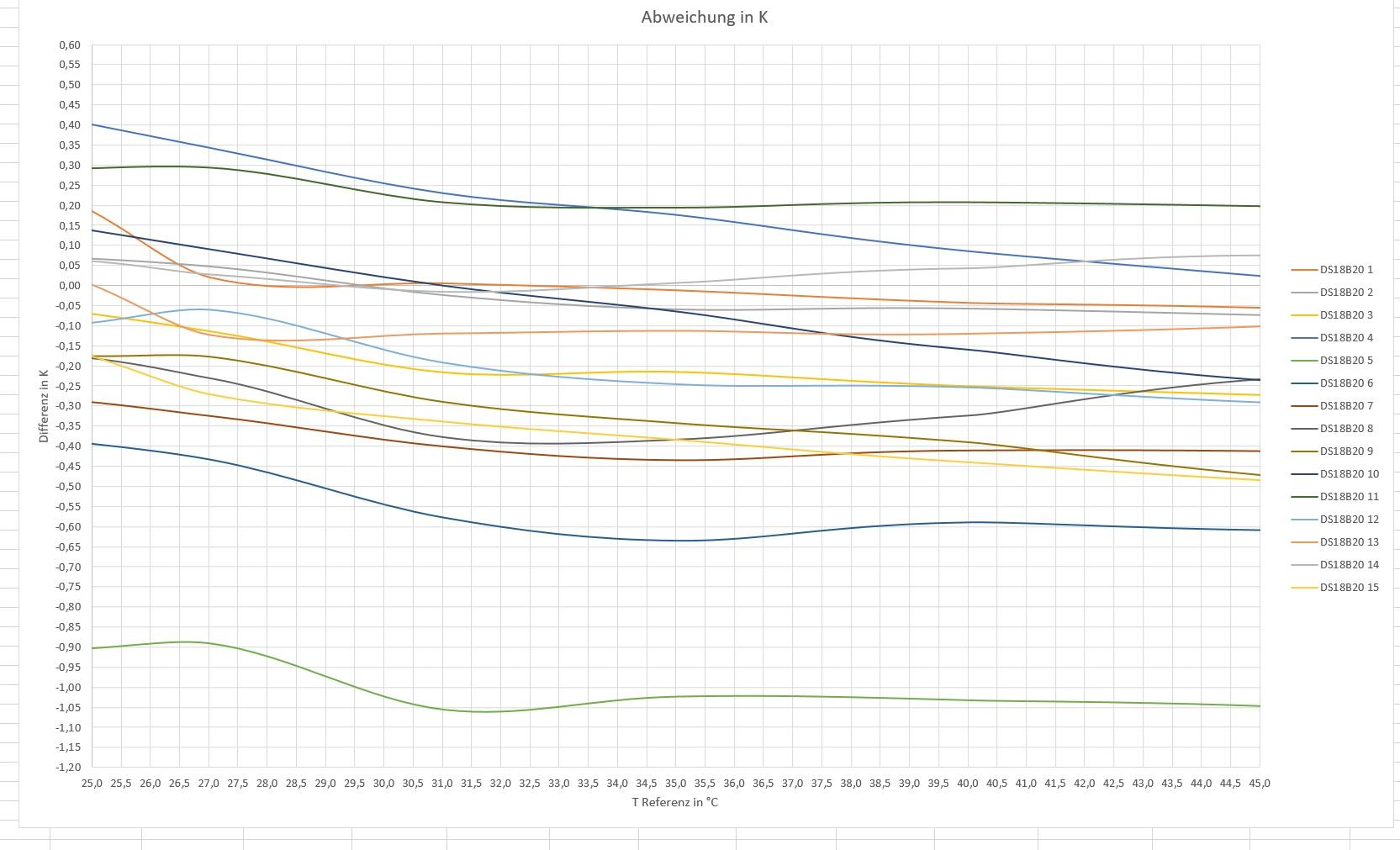

Ich muss sagen, dass ich die Genauigkeit von Calitemps nicht besonders toll finde. Ich habe mehrere Calis in meinem Kreislauf und deren Temperaturen gehen ohen Offset nicht auf (z.B. nach dem Radiator etwas höher als vorher, oder nach der GPU und vor der CPU höher als nach der CPU ist. Und wir reden hier von 0,5 - 1,5° Celsius.
Ja das immer wiederkehrerende Märchen der angeblich genauen Temperatursensoren in HWLUXX. Einigermaßen genau sind DS18b20, sonst eigentlich nichts. Und darüber wird es sehr teuer und die Rede ist hier von mehreren tausend Euro.
Und es ist sichergestellt, dass diese DS18b20 nicht in den Calitemps verbaut sind?
Warum sollte AC denn behaupten, dass die Calitemps so hochgenau sind?
Ich denke, das Problem ist die Anbindung an die Temperatur des Wassers selbst. Z.B. wenn das Cali direkt das Metall einer anderen Komponente berührt (z.B. des Radiators oder eines Kühlkörpers) wird die Temperatur massiv verfälscht, weil die Metallbrücke einfach die Temperatur beeinflusst.
Genauer kann nur ein Fühler sein, der direkt nur mit dem Wasser in Kontakt steht. Aber das ist nicht so einfach und wird vom Calitemp definitiv nicht erfüllt.
Ich denke ein ds1820 würde da reinpassen. Hab Zuhause ein paar rumliegen. Könnte aber auch ein anderer sein. Gibt ja noch andere. Von der Kabelbelegung könnte es passen. Wobei ein ds1820 auch mit mir 2 Kabeln parasitär betrieben werden kann.
DS18b20 sind digitale Sensoren, davon gibt es zich Hersteller und Modelle. Das kann man so an der Verkabelung gar nicht feststellen.
Wenn dann sitzt der eh außen und dort bringt er nichts:
Der mißt dann über den Spalt des Gewinde mit Luft dazwischen.
Wo wird das behauptet?
Calitemp ist ein digitaler aquabus-Temperatursensor der neusten Generation mit einer hervorragenden Auflösung und Genauigkeit über einen sehr weiten Temperaturbereich.
0.2° Genauigkeit in unserem Temperaturbereich
Nun. Anstatt 3 Kabel (GND, Daten und VCC) zu benötigen können die auch nur mit GND und der Datenleitung betrieben werden da letztere über einen Pullup bereits eine Spannung liefert. Diese saugt der Chip für die Spannungsversorgung an. Dann dauer nur alles halt länger und man muss mehr beim Design der Schaltung beachten. Wichtig ist aber, NTC können beliebig herum eingesteckt werden. Ds1820 nicht.

So genau sind noch nicht mal die DS18b20, also ist von dieser Aussage nicht viel zu halten:
In den Calitemp Sensoren sind ja auch keine Steinzeit Sensoren/Chips wie die DS1820*. Und über die Kontaktfläche am Sensoranschluss sind die Sensoren schon sehr genau. Verbessern kann man das wenn der Sensor gegenüber der Umgebung etwas Isoliert wird (Armaflex,...).
DAnn Frage ich mich warum hier der Temperatursensor im High Flow Next alles andere als genau ist:
Wird wohl ein ähnlicher sein?
Wie ich weiter vorne schon schrieb: Das Metall leitet Wärme ganz hervorragend, und wenn Du mit dem Calitemp eine andere Komponente Metall-an-Metall berührst, muss das die Messung verfälschen.
Ja, nur das solltest Du den Personen erklären die behaupten dass der Sonsor so angeblich genau ist. Die Praxis ist doch eine andere.
Ich vermute mal man hat einfach stumpf das Datenblatt abgeschrieben. Sie Sensoren stellt man ja nicht selbst her, sondern werden irgendwo zu gekauft. Nur haben Datenblätter meist enge Geltungsbereiche. Bei den Cali-Temp wird der Sensor grundlegend im Aufbau verändert und eingebettet, somit kann man nicht mehr einfach die Daten von einem Datenblatt übernehmen.
Ich finde jeden Falls den Aufbau nicht geeignet. Man misst nur an der Gehäuseoberfläche die nicht der Wassertemperatur entspricht, wie Du ja es bereits erwähnt hast. Außerdem haben digitale Sensoren mit einer Versorgungsspannung dann noch ein Problem mit der eigenen Erwärmung wenn man diese einbettet.
