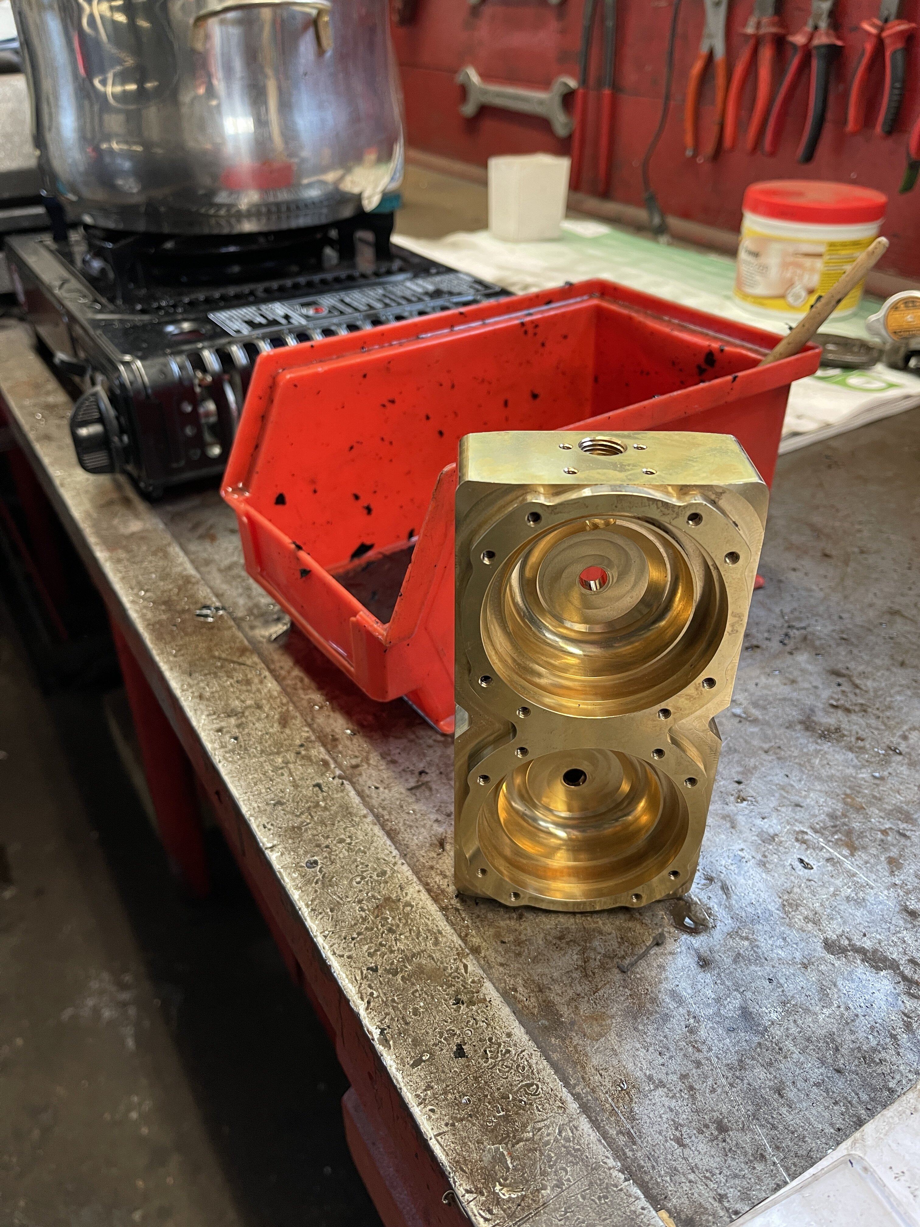

Ich wollte den Block/Top nicht zu heiss machen, weil ich irgendwie um den Pinselreiniger Angst hatte. Ich wollte das Zeug nicht entzünden oder richtig ausgasen lassen. Lüfte den Raum gut!
Ok, jetzt verstehe ich, was du damit meinst. 😨
Hitze und Pinselreiniger zusammen ist lebensgefährlich. Gut, dass ich die Schüssel mit dem Top nicht auf dem Herd hatte. Ich habe das Top für 30 min im heißen Wasserbad erwärmt. Dann kam das Top in ein Vollbad aus Pinselreiniger für 1h. Dabei habe ich die Ausgasung komplett unterschätzt. 🤮
Am Ende ist alles gut. Das Top ist entlackt, ich lebe noch. :d
Es war etwas mühsamer die Bohrungen zu befreien, ging aber dann doch letztlich.
Ich war mit dem Pinselreiniger etwas sparsamer und habe ihn mit einem Pinsel auf dem Top verteilt. Deswegen gab es bei mir wohl weniger Dämpfe. Eine Bürste hilft wahrscheinlich auch, weil es die Beschichtung mechanisch, aber sanft entfernt.
Die Farbe ging fast vollständig mit einem Pinsel ab. Manche Stellen musste ich mit dem 800er Schleifpapier bearbeiten.

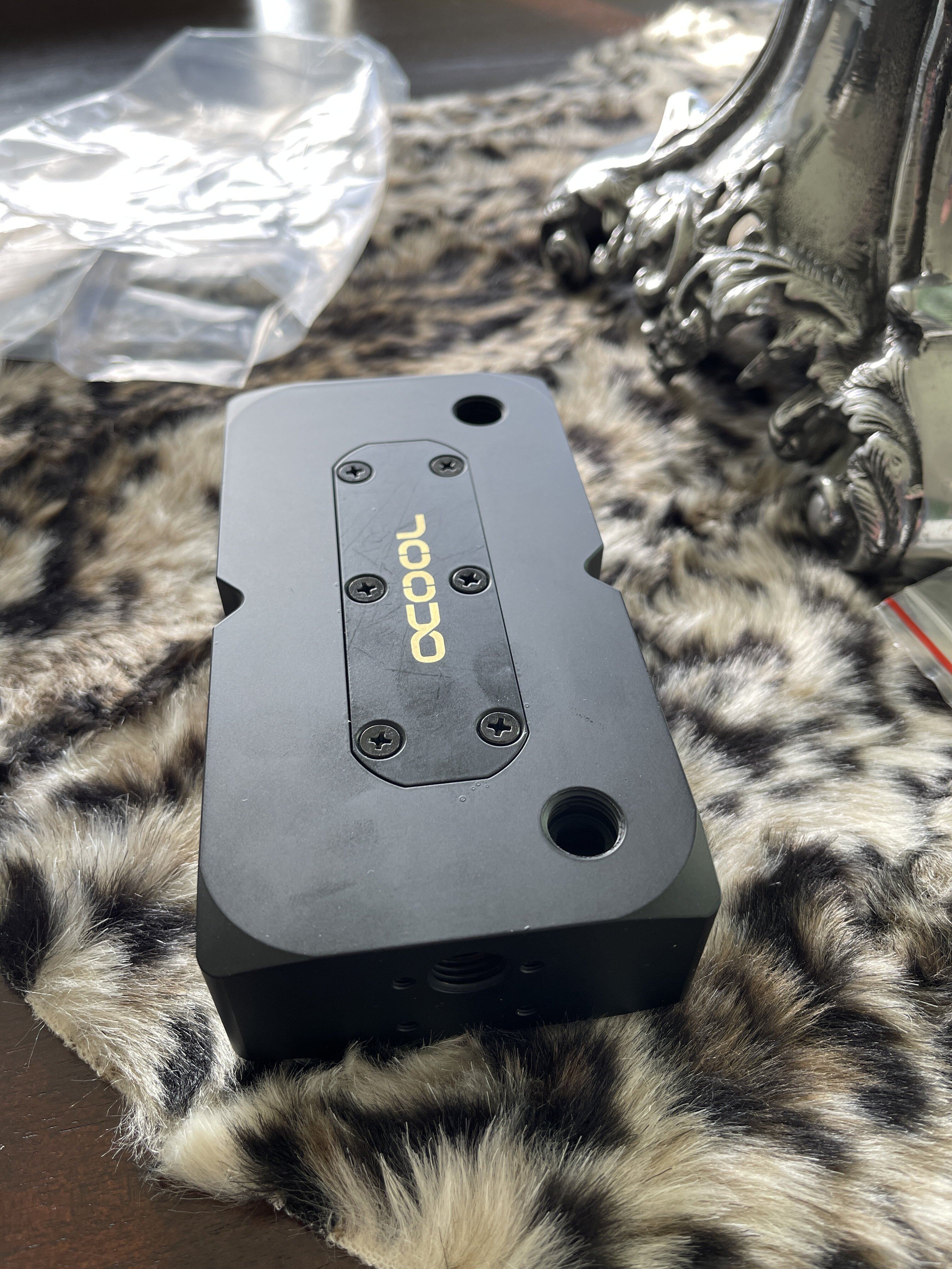

Hier, bitte.
Man erkennt schon beim neuen Top so leichte Bläschen in der Beschichtung. Nach dem Warmmachen im Wasserbad löste sich auch bereits etwas.
Der Lack ist auch in der Innenseite und gerade hier aufgrund der unebenen Struktur und der schlechten Reinigung im Vorfeld landen Lackreste ist kurzer Zeit im Kreislauf. Kannst in der Regel an manchen Stellen schon mit dem Fingernagel abkratzen. Manche entfernen ihn darum auch nur innen.
Tendenziell schlecht finde ich den Lack nicht, schön die schwarz, matt und an vielen Stellen hält der auch sehr gut, nur scheint das Top nicht gründlich gereinigt zu sein und warum Alphacool nicht zumindest sagt, dass der Lackierer nur außen lackieren soll, versteht niemand.
Vielleicht schmeißen die das Top einfach nur in ein Tauchbad, weil am wenigsten Aufwand, bzw. am Günstigsten?
