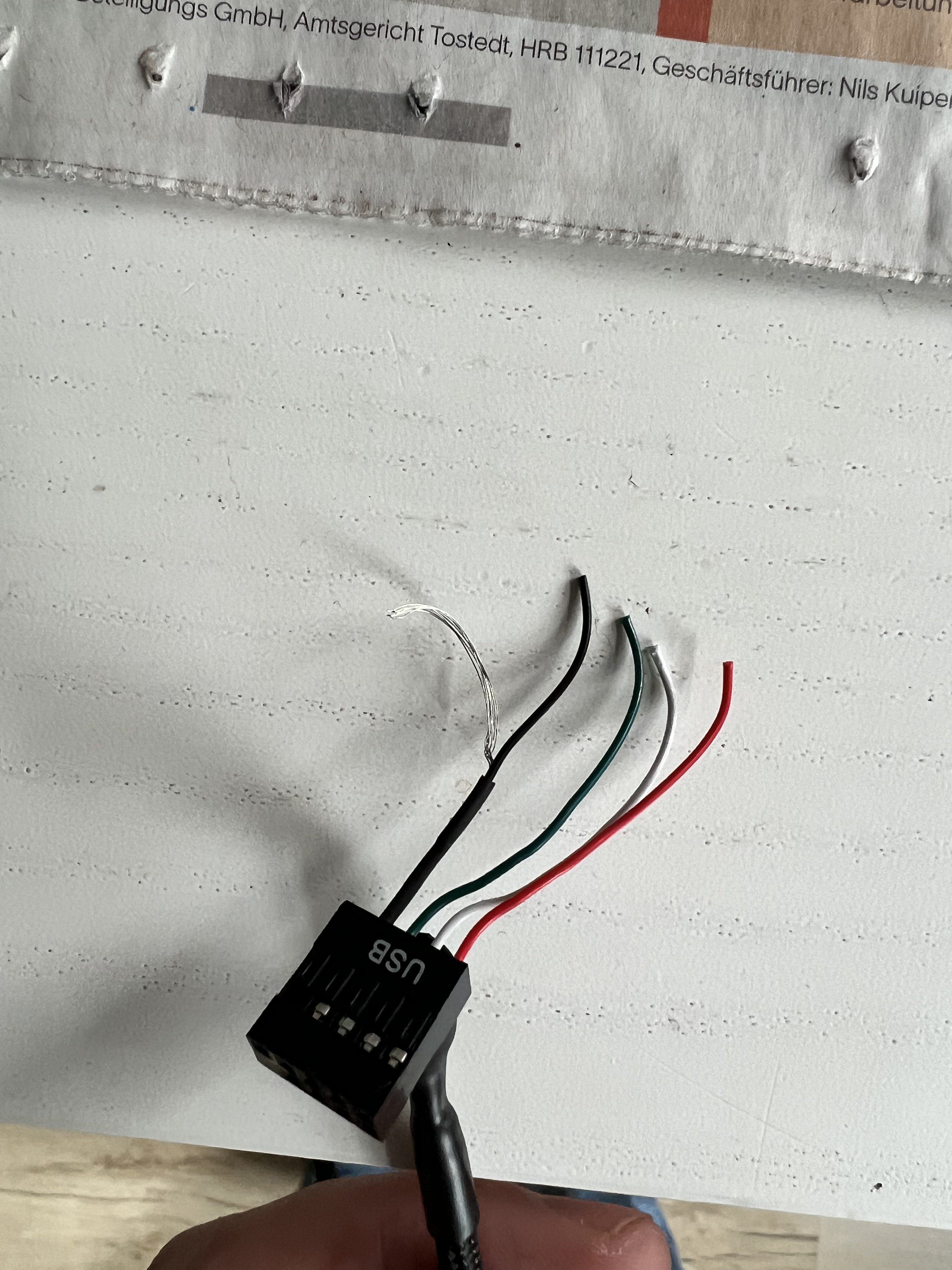

Doofe Frage - muss ich den Beidraht auch mit Löten (der vom Schwarzen Kabel abgeht) oder ist der egal?

Also reicht es einfach die vier Kabel (rot, grün, weiß und schwarz) jeweils zusammen zu löten? :)
Will nur auf Nummer sicher gehen. Habe den Lötkolben heute das erste Mal in der Hand :fresse:
Schau dir mal die Pinbelegungen und Adern an.
Generell würde Farbe an Farbe gelötet, aber manchmal hast man dann dennoch kein Signal.
Korrekt (y)
Aufpassen, dass du die richtigen zusammen lötest und nicht vergessen den Schrumpfschlauch vorher drüber zu ziehen.
Wobei du in dem Fall mit nem sehr kleinen Schraubenzieher oder ner Nadel auch die Pins ausm Stecker fädeln kannst

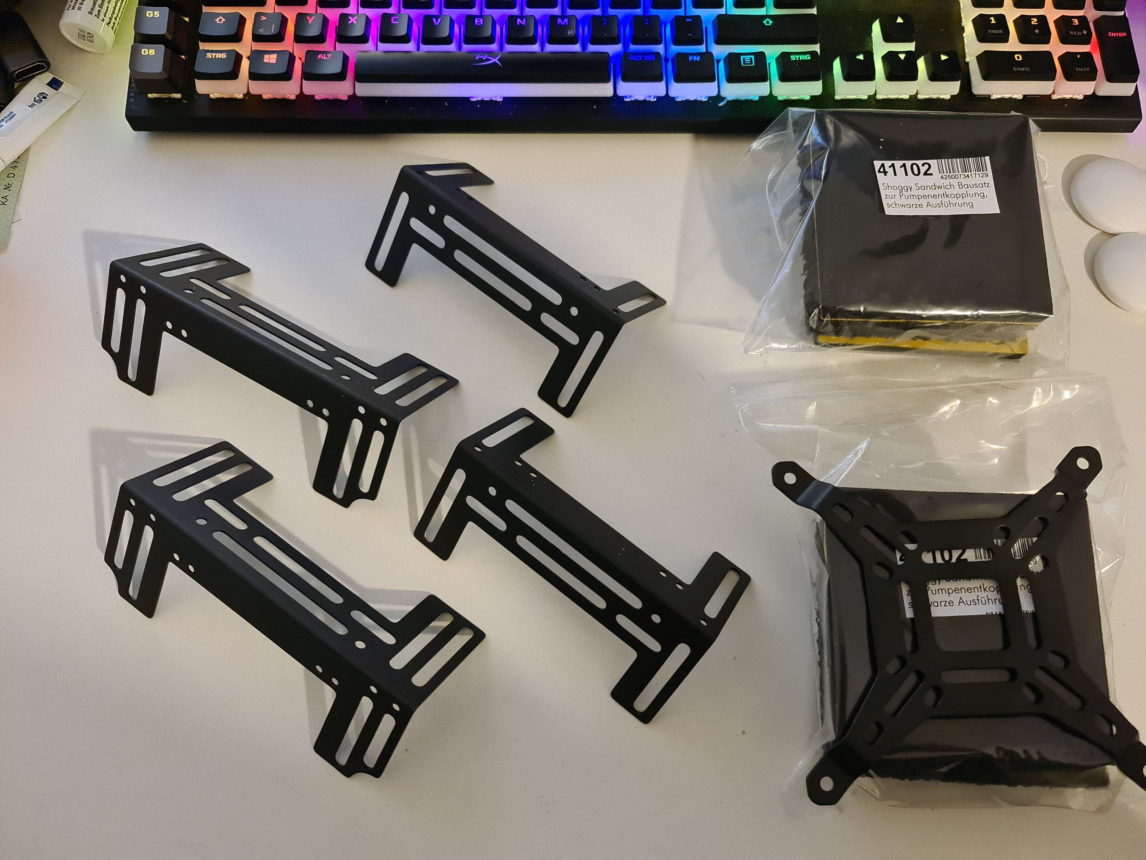

Ob es Sinn ergibt, ein Shoggy in 4 Teile zu zerschneiden?
Habe die Befürchtung, dass das instabil wird mit den Klebeflächen, aber siehe unten rechts auf dem Bild, der Mount ist grösser als das Shoggy.
Wieviel Shoggy benötigt es um ein 2 kg Dualtopgespann zu entkoppeln?
Tatsächlich vierteln oder langen 5-10 mm um die Schrauben herum?
Bin unmotiviert mal eben 11 Euro (inkl. Versand) zu zerschnibbeln und es passt dann nicht.
An sich müsste eins reichen, hab aber immer 2 genommen und die Pumpen dann einfach draufgelegt. Hält halt. Shoggys habe ich immer ein paar auf Vorrat. Irgendwann habe ich mal 10 Stück bestellt und benutze sie, wenn es eben nötig sind. Gerade müssten 7 in meinem System sein.
