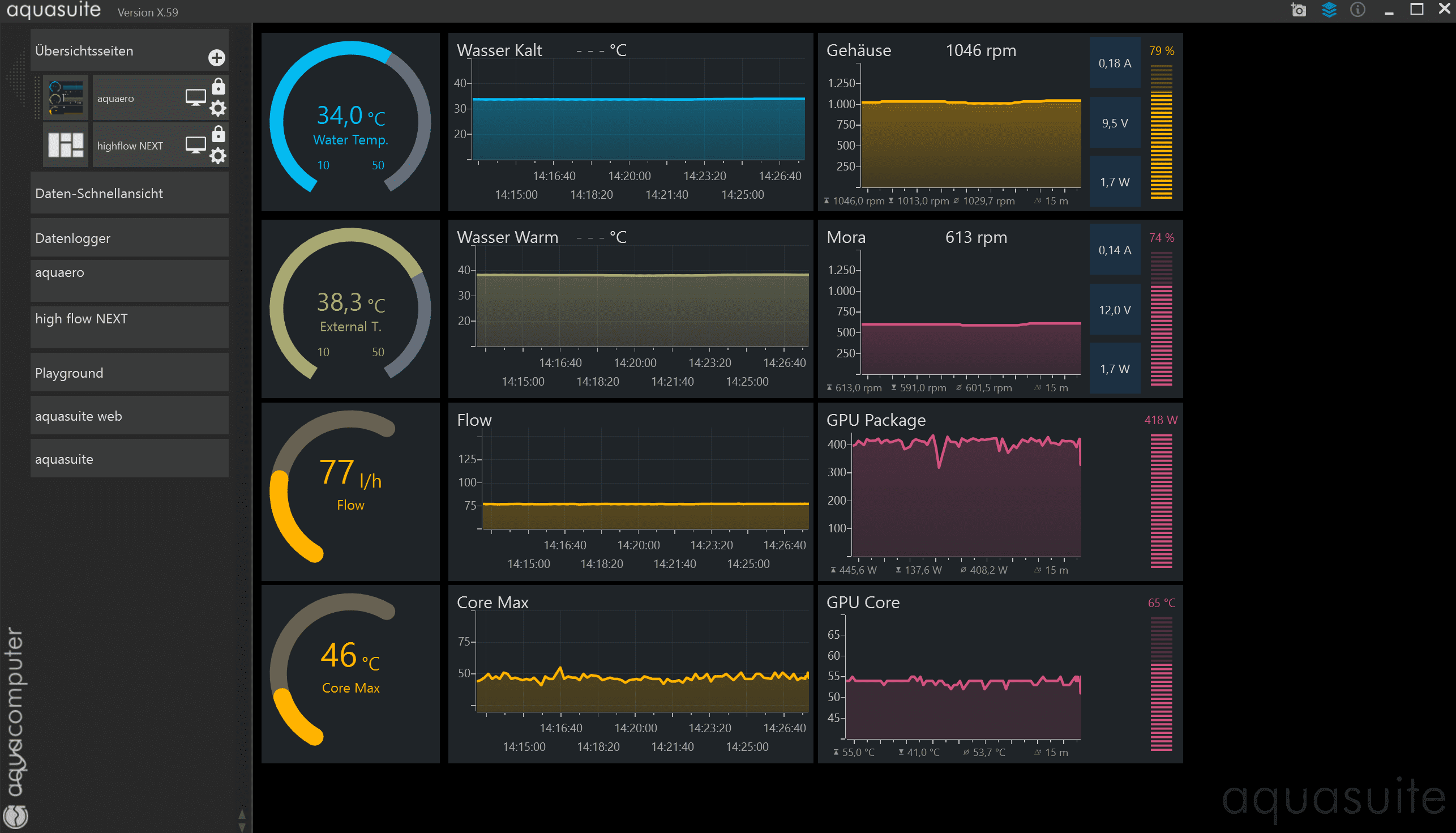

beim highflow next kann man durch hinzufügen eines weiteren temperatursensors die wärmeleistung anzeigen lassen. ich habe das nun mal mit einer eve steckdose direkt am pc getestet. die zeit mir 595watt verbrauch an bei 590watt wärmeabgabe. natürlich gibt es noch andere wärmequellen als grafikkarte und cpu und natürlich auch verluste, aber so richtig mies daneben liegt das ergebnis nun aber auch nicht. wahrscheinlich bräuchte man einen besseren zweiten temperatursensor, um die temperatur genauer zu bestimmen. 0,1°C abweichung macht ja schon nen großen prozentualen unterschied.

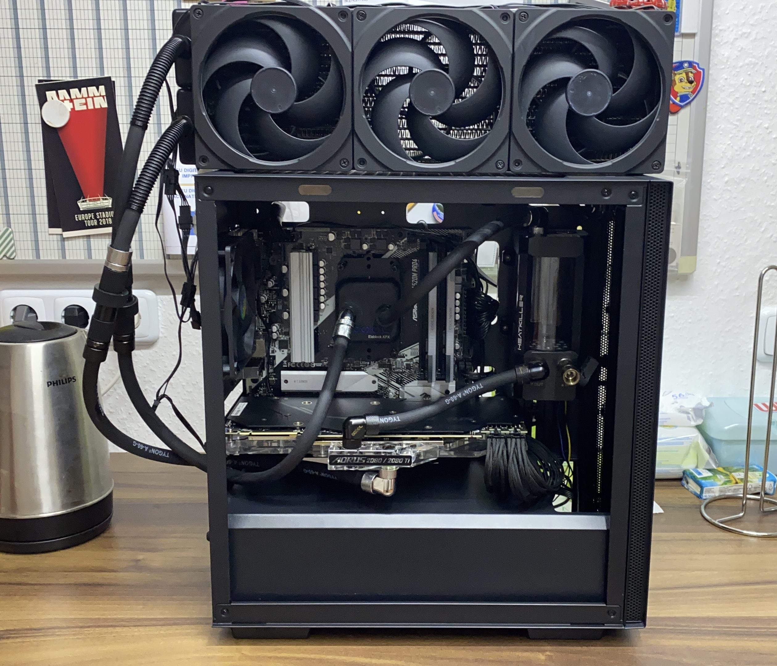

Hier mal ein Bild von meiner damaligen Kombi.
Edit: übrigens ist das Evo hübscher als das Air. Und dafür gibt's direkt von Lian Li ein Mesh Front Kit.
