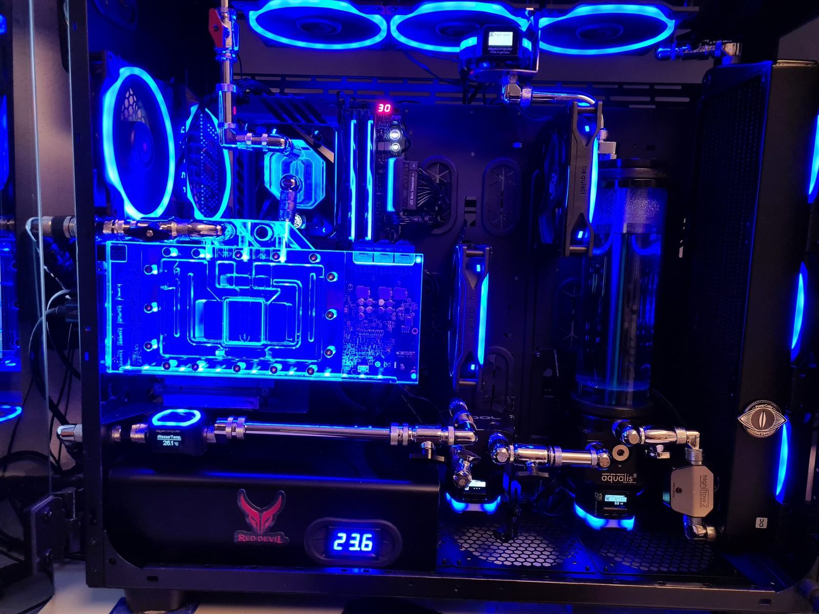

ich habe gerade den internen oberen Radi, ein 420er xt 30 gegen einen 420er xt 45 getauscht. Lüfter sind bei mir auf leise gestellt. Man hört sie sind aber nicht störend, unter 1000RpM. Ohne Last liegt die Wassertemp. bei ca 25° unter Last also beim zocken,etwa ähnlich. Etwas besser sind die CPU Temp. geworden. Ob es nun am anderen Radi liegt oder an dem neu gewechseltem CPU-Kühler kann ich nicht sagen. Jedenfalls stellt ein dickerer Radi für mich keine Probleme dar. Unter Umgebungstemp. kann eine herkömmliche Kühlung eh nicht kühlen. Meine Raumtemp. liegt derzeit bei 24,5 und das Wasser wird mit 26,1° angezeigt. Für mich gute Werte. Ahja Asus sagt CPU Kerne liegen bei ca. 30° und beim zocken bei ca. 45-55°.
