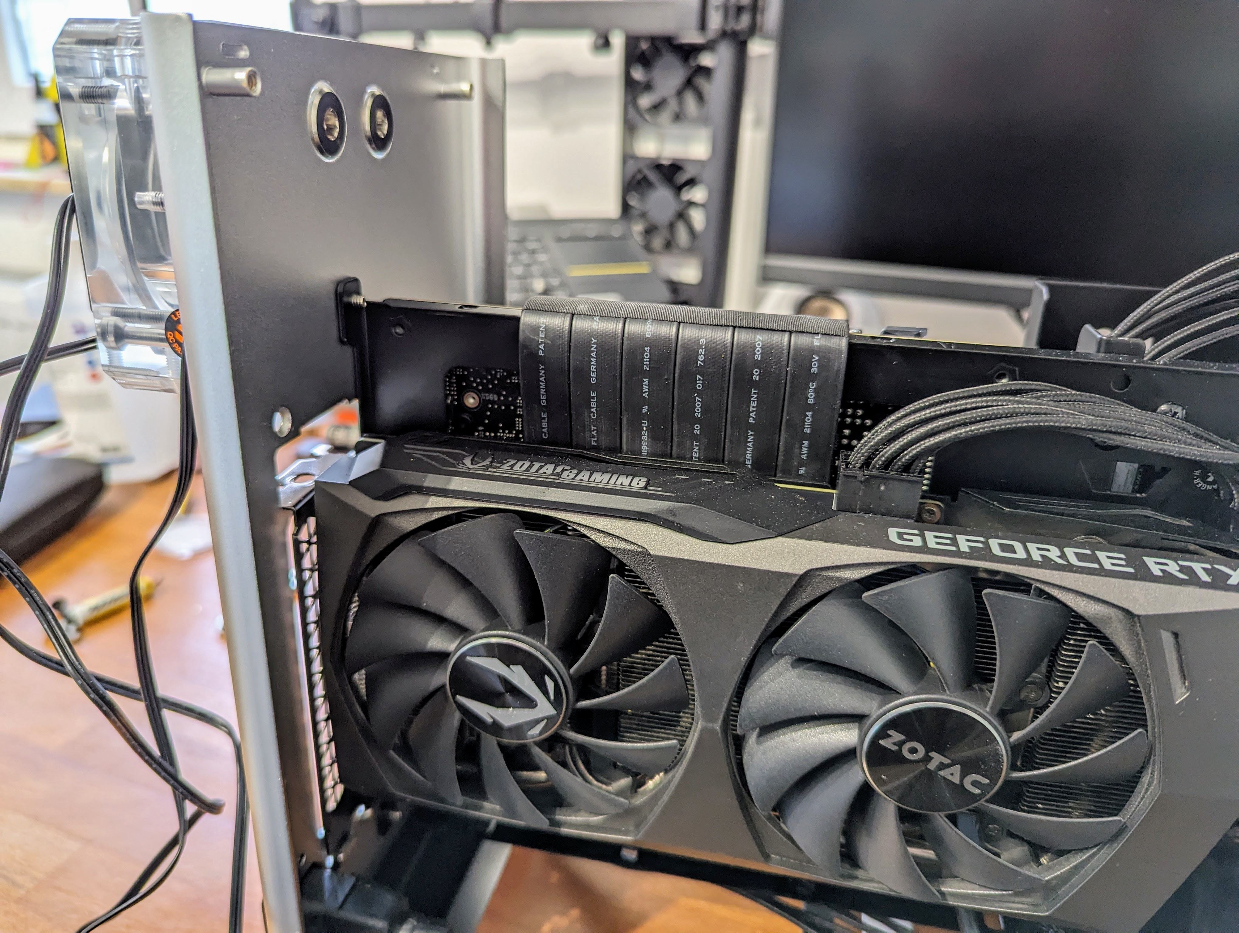

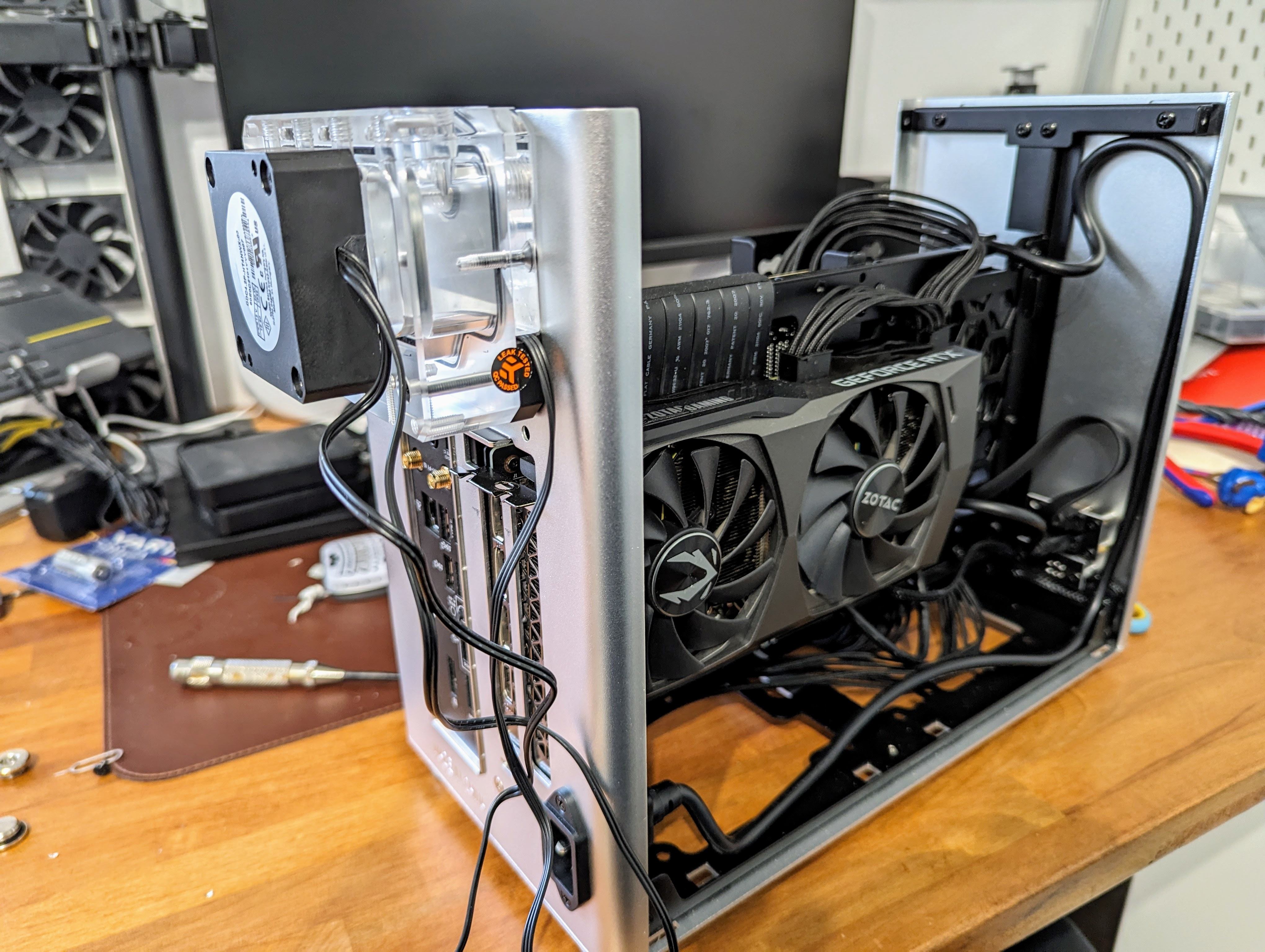

So hab mich jetzt für externen AGB und Pumpe entschieden.
Hab jetzt nur für das Bild AGB und Pumpe mit 3M Klebeband angeklebt. Später möchte ich versuchen es mit diesem Nanotape anzukleben. Das klebt abartig gut und entpuffert noch. Sollte das nicht halten wird sie geschraubt. Von vorne sieht man Pumpe und AGb nicht und lässt sich super einfach von oben befüllen.
Jetzt muss nur noch der zweite radi kommen.

Dachte ich auch früher und nein alter PC ist voll wassergekühlt. Aber die Grafikkarten (nicht Referenz) sind mittlerweile so gut gekühlt das die selbst unter Last nicht so laut werden. Da ich dann zocken und Headset auf habe höre ich sie gar nicht. Das ich jetzt die CPU mit Wasser kühle liegt daran das ich kein guten CPU luftkühler verbauen kann vom Platz. Sonst hätte ich diesmal komplett auf Wasser verzichtet.
Ein NH-L12S wäre zumindest eine Option für den Ryzen 5600 im Jonsbo A4.
Denkst du der Kühler ist nicht stark genug nur fürs Gaming?
Kanns ja immernoch wechseln, wenn dir das dauernde Gesäusel der DDC auf S... gehen sollte. ;) Zum Glück ist nicht jeder gleich empfindlich, was Geräusche anbelangt.
Idle ist mir eigentlich am wichtigsten und dazu sieht ne Wasserkühlung ja auch gut aus 😂
Evtl. Verbau ich später auch doch noch ein GPU Wasserkühler. Erst Mal gucken wie sich die zwei radis machen. Geplant war am Anfang ein Radi und der alphacool eisbear LT. Jetzt bin ich schon wieder bei allen seperat und 2 radis 🫣
Um ehrlich zu sein: Im Idle ist die Luftkühlung deutlich im Vorteil, sieht aber nicht so schick aus.

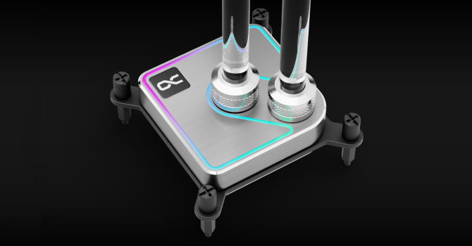

Wie ist eigentlich der Alphacool Core 1? Der gefällt mir optisch sehr.
Ist ja nicht mehr so einfach was ohne plexi oder ohne RGB zu bekommen.
@HardwareFreaky wurde hier im luxx getestet :)
edit: der test ist nicht wirklich aussagekräftig, da nur ein andere wasserblock im vergleich mit drin ist.
edit2: hier wurden noch ein paar mehr getestet, aber kanidaten wie heatkiller fehlen leider trotzdem:
hier gibts noch einen vergleich zum heatkiller:

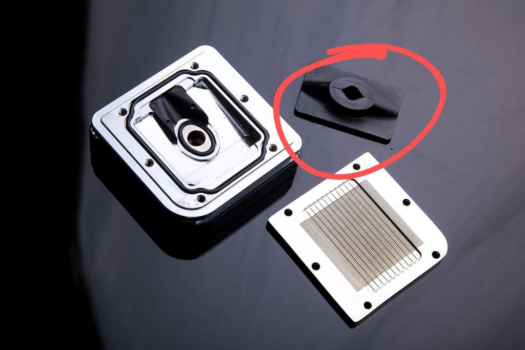

Soll ein sehr guter Kühler sein. Wollte ihn eigentlich auch nehmen, als ich nun auf AMD umgestiegen bin, aber das Inlet/die Jetplate aus Plastik/Gummi gefällt mir nicht und soll wohl bei einigen nach längerer Zeit Probleme machen.
Ich habe mich dann für einen Kühler von Aquacomputer entschieden und bereue es nicht. Billiger, kühlt sehr gut und sieht (meiner Meinung nach) gut aus.
