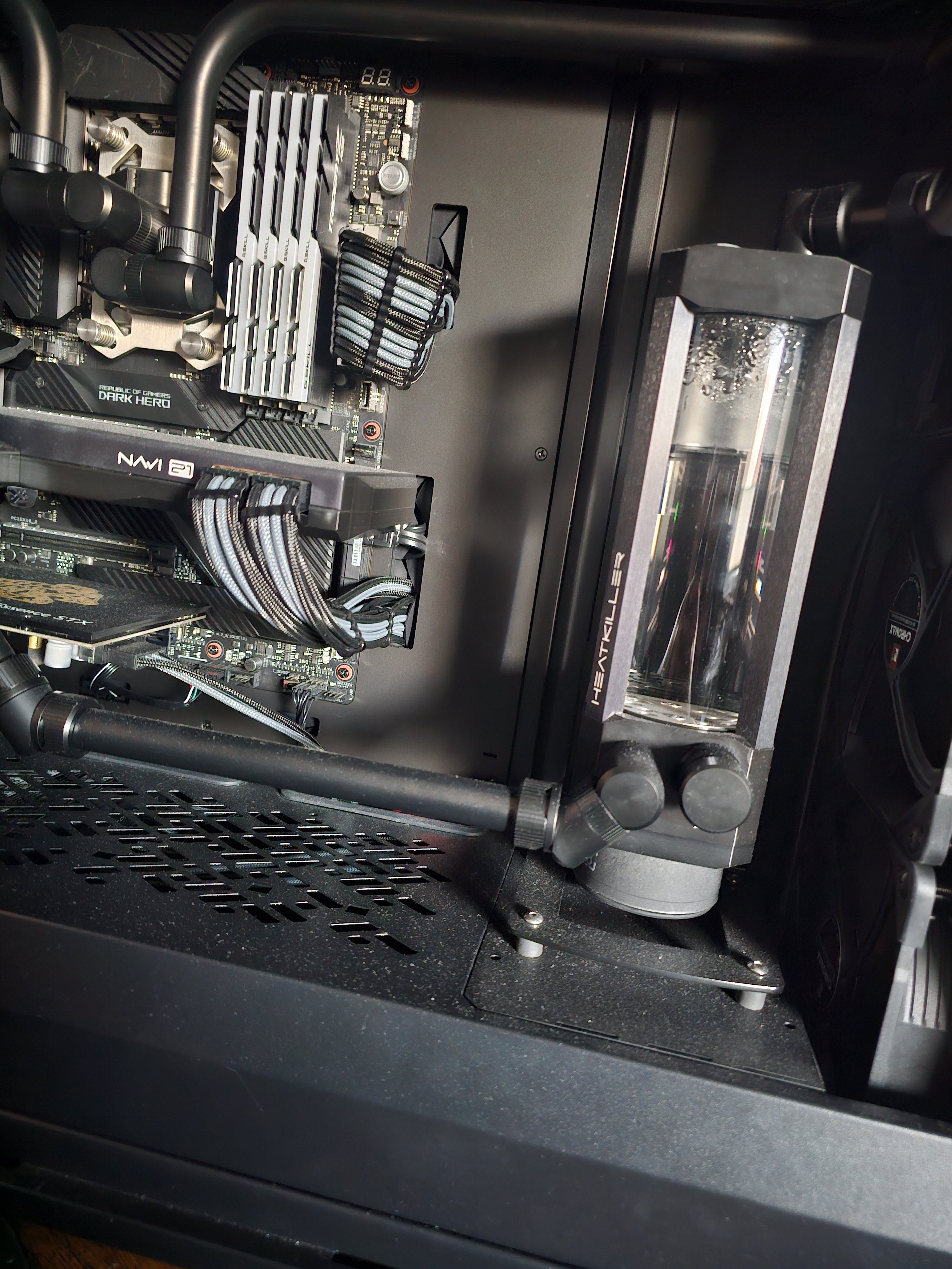

Moin Moin, habe seit kurzem das Problem, dass mein Gehäuse anfängt unter Last zu vibrieren.
Ist ein Define 7 XL mit Glasseitenteil, wenn ich leicht gegen das Glas drücke ist es weg.
Pumpe ist eine D5 PWM und läuft immer bei 40% PWM bei ca. 3200 RPM
Die Pumpe ist an einer Heatkiller Tube dran mit dem Entkopplungskit von Watercool
Hat irgendjemand Tipps wie ich das Seitenteil gegen die Vibrationen unemfänglich machen kann ?
Hatte noch Schaumstoff hier liegen und hab es damit mal versucht, leider kein Erfolg.

@choinn9 wenn das nur unter Last auftritt, die Pumpe aber fix läuft würde ich eher die Lüfter im Verdacht haben. Willst du mal nen Bild Oosten wo man sieht was und wie das bei dir aufgebaut ist?
