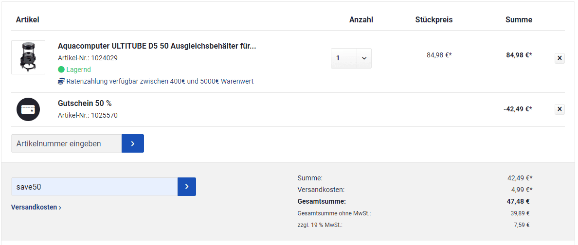

Ansonsten bekommt man gerade die Aquacomputer ULTITUBE D5 50 für 47,50 € bei Aquatuning.
Ist auch aus Borosilikatglas.
Auch da gibt es für einen schmalen Taler Halterungen um die an den Frontradiator zu befestigen.
