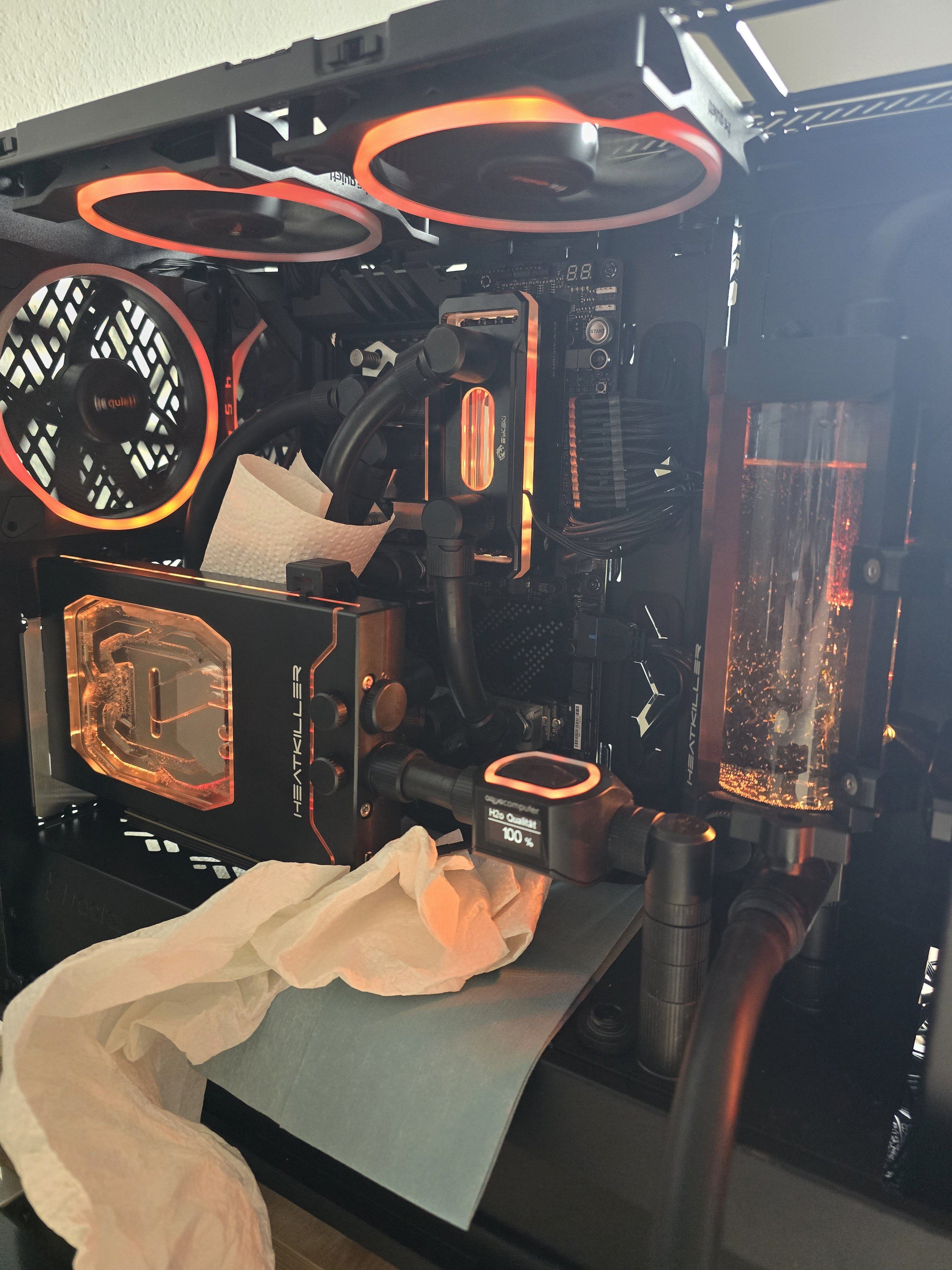

Die Aufnahmen klingen natürlich immer etwas anders. Am Anfang hast du das Hintergrundrauschen, dann fährt die Pumpe hoch auf 100% und zurück. Das elektronische Geräusch beim Hochfahren mein ich natürlich nicht. Das Lautstärke-Delte zwischen Anfang und Mitte ist, was mich stört. Die Lautstärke zum Anfang ist, was ich am Rechner sitzend nicht wahrnehme. 10% höre ich, wenn ich mir drauf konzentriere. Ab 20% nehme ich es einfach und bewusst wahr und ab 30% nervts mich, so das ich bei ruhiger Büroarbeit nicht weitemachen mag.
Pumpe heute nochmals per Hand geschüttelt. Das Geräuscht wird davon, ob die Pumpe in meiner Hand ist, oder per Klett-Puffer im Gehäuse steht oder ich das Gehäuse gehen mein PC Gehäuse drücke, weder lauter noch leiser - sind also auch keine Schwingungen, welche sich da irgendwie übertragen und ungünstig verstärkt werden.
1. Was ich noch garnicht gechrieben hab, aber darum gehts hier auch garnicht: Der Eistation AGB hat unten ne Metallplatte zum ranschrauben. Aber die kann man nicht ranschrauben, weil die Apex hat unten ihre Kabel hat, die voll mit der Bodenplatte kollidieren. Ich also bereits am Freitag in baumarkt um die Montageschrauben mit Hülsen zu verlängern, dass man die Bodenplatte überhaupt montiert bekommt. Und diese Bodenplatte brauchts wieder, um unten den Klett anzukleben.
2. Und zu guter letzt hab ich gestern durch die obere Schraube der Eistation Wasser nachgefüllt und gut zugedreht. Über Nacht hats mitr an dieser Schraube X Spannungsrisse gegeben, die Schraube ist also auch durch.
Oh mann, wa sist das für ein Mist - das geht zurück. So ein unfertiges Produkt kann man einem Kunden garnicht verkaufen - und die eingebaute Pumpe ist dann zudem noch ein Montansmodell.
Die absolute Lautstärke lässt sich kaum beurteilen in Aufnahmen. Ich habe für dich mal meine aufgenommen (2 APEX gleichzeitig nah beieinander), die aktuell mal wieder mit Luft zu kämpfen haben. Im Vergleich finde ich surrt und brummt deine bedeutend stärker grade bei 20%. (2650 RPM müssten das sein um Sek. 6 in deiner Aufnahme). Luft hast du keine, das hört man auch im Unterschied zu meiner. Deutlich berühren tut der Rotor da sicher auch nichts.

Danke! Also da ich eine VPP 755 hab, die mich bis ca. 80% nicht stört, muss die Apex, die mich ab 20% stört weg. Weil so hat die keinen Sinn.
Also entweder tauschen, oder ganz zurück und wieder gebraucht ne zweite VPP 755.
