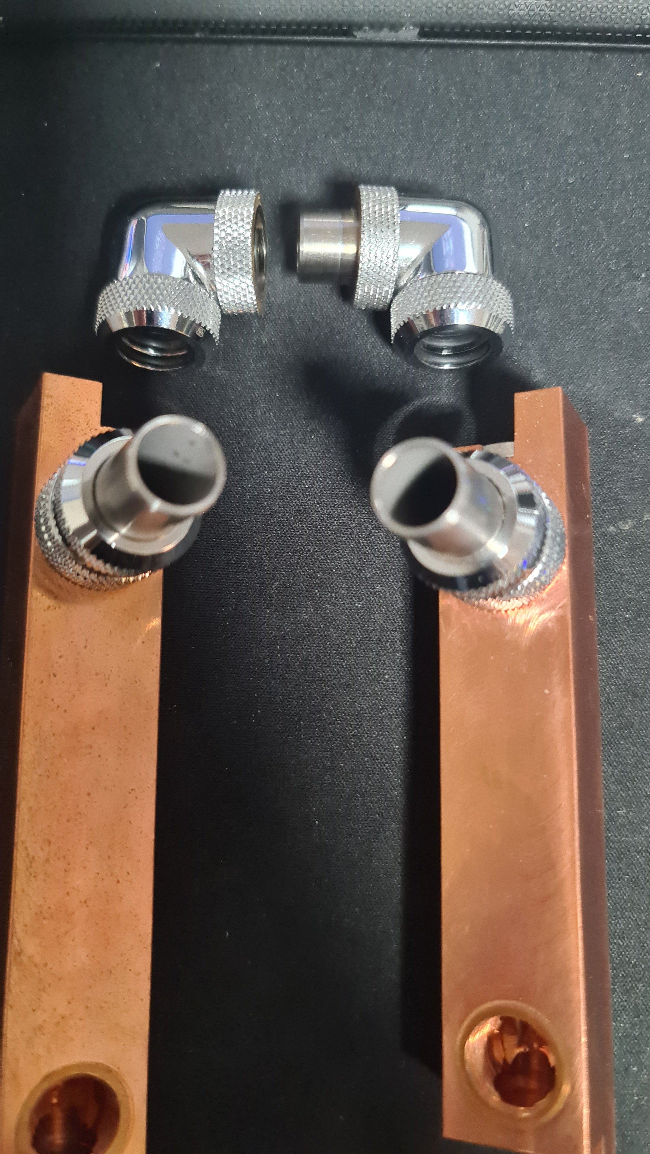

@KaerMorhen wenn du ein konkretes Beispiel hast, dann hau raus. Ich hab keine Ahnung, wo ich ein hardtube U-Stück überhaupt gerne dauerhaft verbaut hätte, geschweige denn mit QDCs. Für nen temporären Beipass wär mir das viel zu zerbrechlich und aufwändig. Davon abgesehen, meine QD3 haben ganz schön wumms. Glaub kaum dass das Acryl mehr als ein paar mal mitmacht. Aber da könnte man ja theoretisch noch welche zum Verschrauben nehmen wie die ALC. QD3 sind ja nich Maß aller Dinge.
Für den MoRa, mit dem Schlauch bekomme ich das nicht hin wie gewünscht, werde das aber wie hier beschrieben versuchen.
Damit behalte ich die Flexibilität und Stabilität vom Schlauch, mit der Optik und stabilem Verlauf/ Sitz durch HT.
Könntest Tubes als ne Art Sleeve/ Formvorgabe nehmen, das hatte ich mal wo gesehen, sah nichtmal schlecht aus.
Milchige Tubes recylt, Schlauch durch (war 16/10er EPDM) und Tubes eben 2-5 mm an jedem Ende gekürzt.
Sah dann aus wie HT, war aber Softtube.
