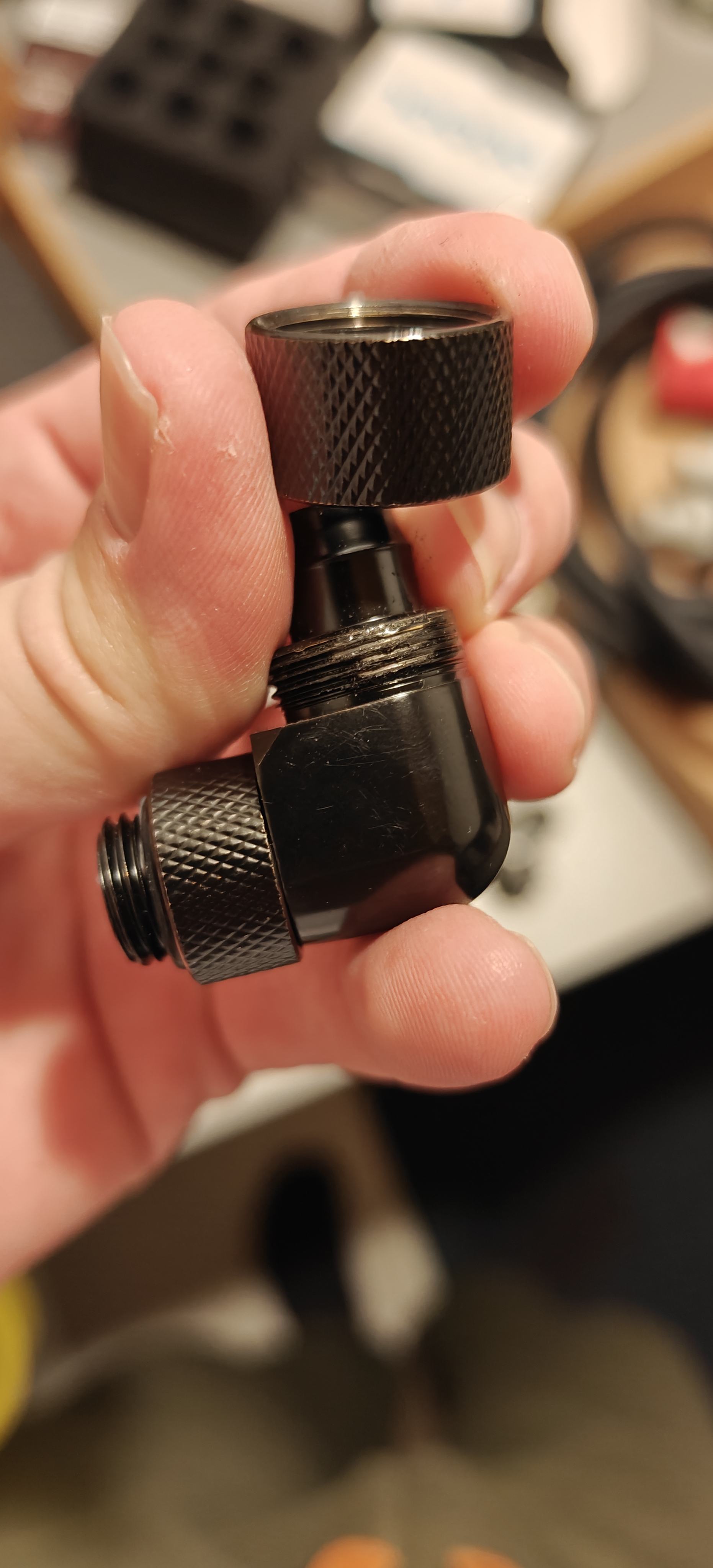

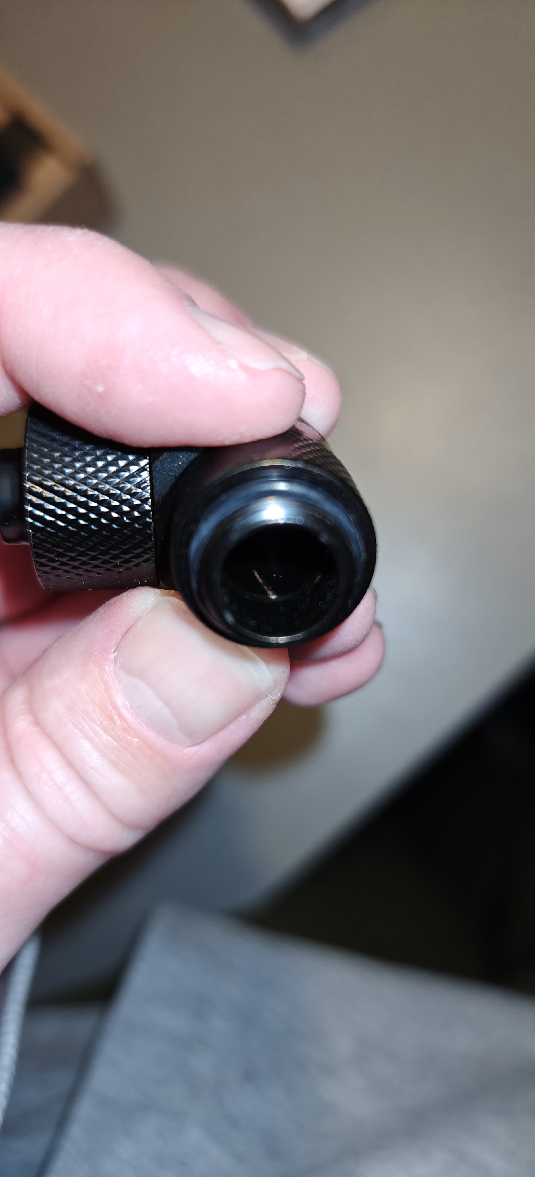

Hat die Qualität der fittinge bei Alphacool nachgelassen? Hatte einige schon bestellt, die letzten waren echt nicht sonderlich gut. Spanreste bei einem fittinge und Abrieb von der Beschichtung bei einigen Fittingen, bis zum Kupfer. Innen erkennbar, als auch am Gewinde. Denke das werde ich mitteilen, auch wenn's nach gründlicher spülen nichts ausmacht...
Innen sind die ALC Fittinge doch eh blank?

Das ist doch keine Neuware? :eek:
Mal ne Lanze für die schwarzen ALC-Fittinge gebrochen: Ja, grobe Behandlung nimmt die Beschichtung schnell übel, vor allem Werkzeugeinsatz. Und auch innen können die HF-Teile blank werden. Die mit "B" haben bessere Nehmerqualitäten, falls Barrow gemeint ist. Gerade die drehbaren 45- und 90°-Fittings sind beim Bauen aber einigen Kräften quer zur Schraubrichtung ausgesetzt. Da wird gedrückt, gequetscht und geschoben, bis alles sitzt. In den sechs Jahren, seit ich ALC nutze, musste ich trotzdem noch keinen O-Ring tauschen, und keins der Teile hat je einen Tropfen verloren. My two cents.
Die neueren THKN-3/8-V4 Fittinge von Barrow haben innen einen Sechskant zum eindrehen.

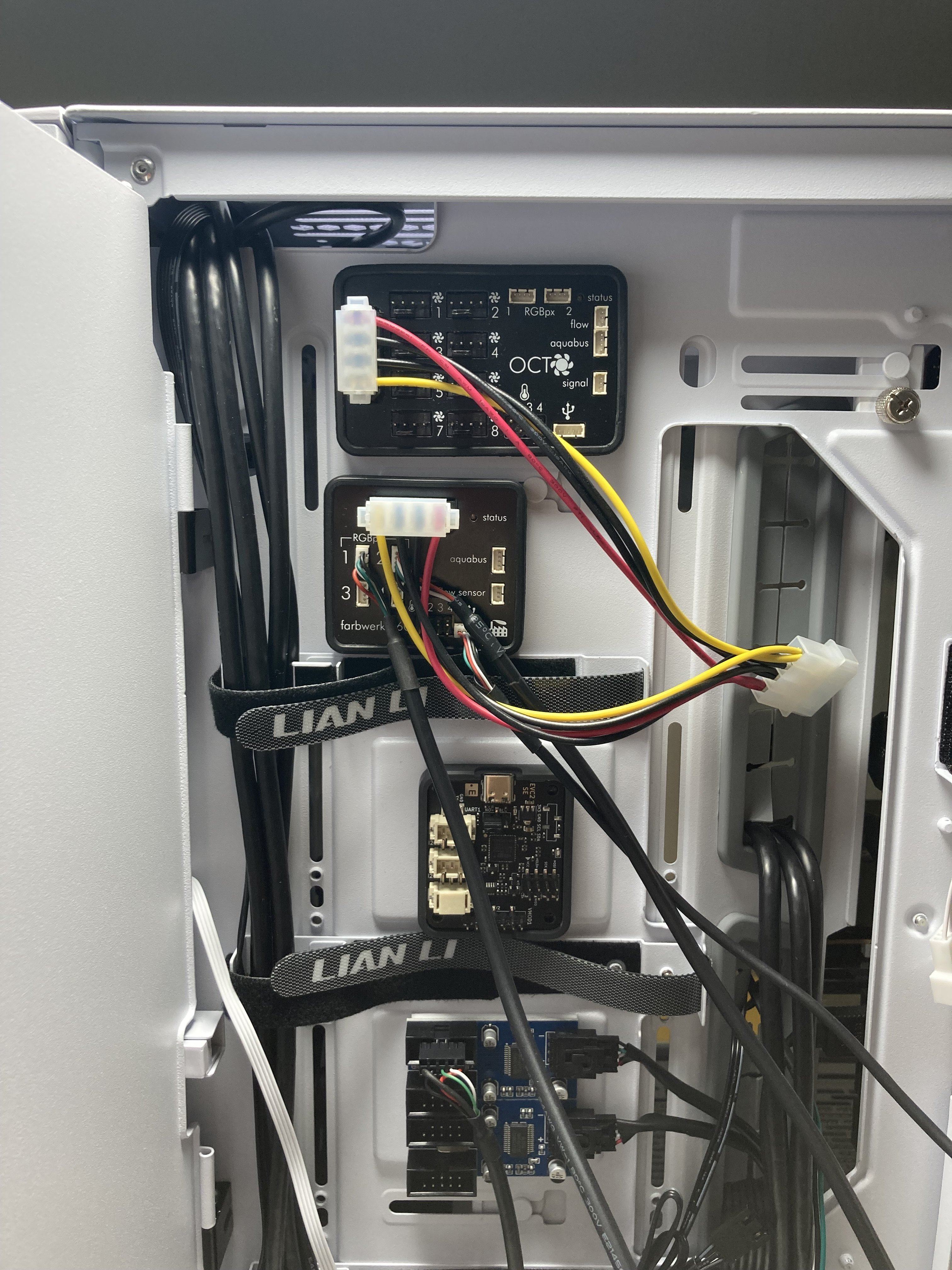

Das wird gehen mit der Molex-Winkelbuchse, danke @harryhirsch76 für den Link (auch bei A. für einen EUR weniger). Spart 3-4 mm zu einem nichtgewinkelten Stromanschluss.
Aber: Der Strecker zeigt in die falsche Richtung. Zwei PWM-Anschlüsse am Octo (3 u. 5) sind wegen der Kabelführung deshalb faktisch tot, aus acht werden sechs. Ich bräuchte sieben, werde nun aber zwei der drei Pumpen per Y-Adapter in einen Anschluss zusammenführen; die drehen AS-gesteuert ohnehin synchron.
Das ist natürlich doof.
Lässt sich das gelbe Kabel vom Octo Molexkabel auch nicht zwischen die PWM Anschlüsse 5 und 7 drücken oder wäre es einfach zu stramm ?
Ginge vielleicht mit Druck, werd ich aber nicht machen. Ich führe die Kabel mittig zwischen 4 und 6 raus. Es sei denn, jemand sagt, "keine zwei Pumpen an einen Fan-Header. weil ...".
Also ich habe meine beiden externen DDC Pumpen (der gleiche Typ) über ein Y-Kabel am Octo angeschlossen und konnte keine Nachteile feststellen.

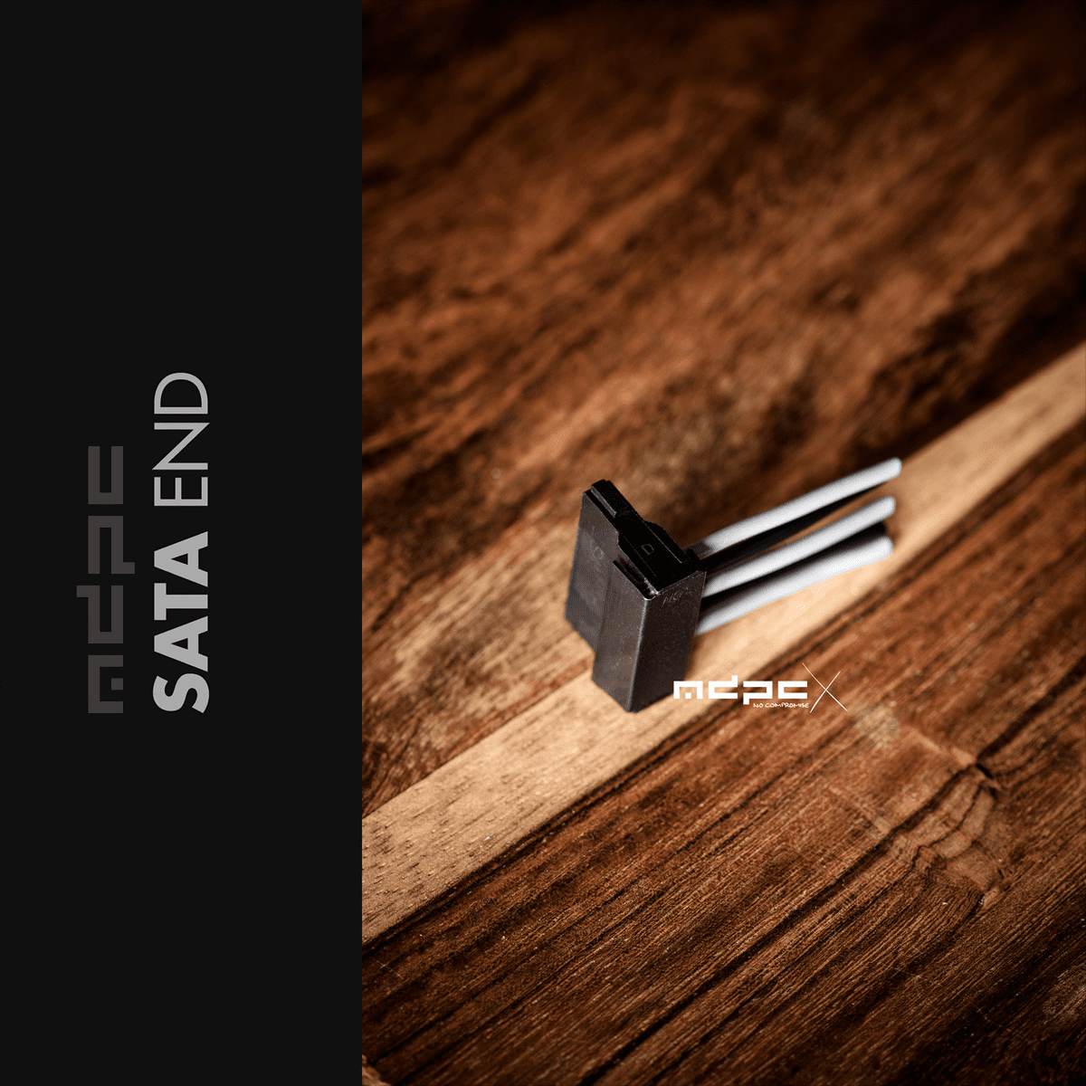

wie @der Horst schon geschrieben hat, sollte man den Adapter relativ einfach umbauen können. Der Molex-Stecker scheint von der Art zu sein, welche diesem SATA-Stecker entspricht:
Einfach die Schutzkappe abnehmen (aufgeklippt), die Adern hochziehen und andersrum wieder eindrücken mit einem Schraubenzieher. Natürlich auf die Polung achten ;-)
Auch dir danke für den Vorschlag, sogar bebildert. Selbst wenn sich das einfach anhört, werd ich an Steckern nur rumbasteln, wenn es keine andere Lösung gibt. Nicht meine Kernkompetenz; das soll jemand anderes versuchen und berichten. ;)
