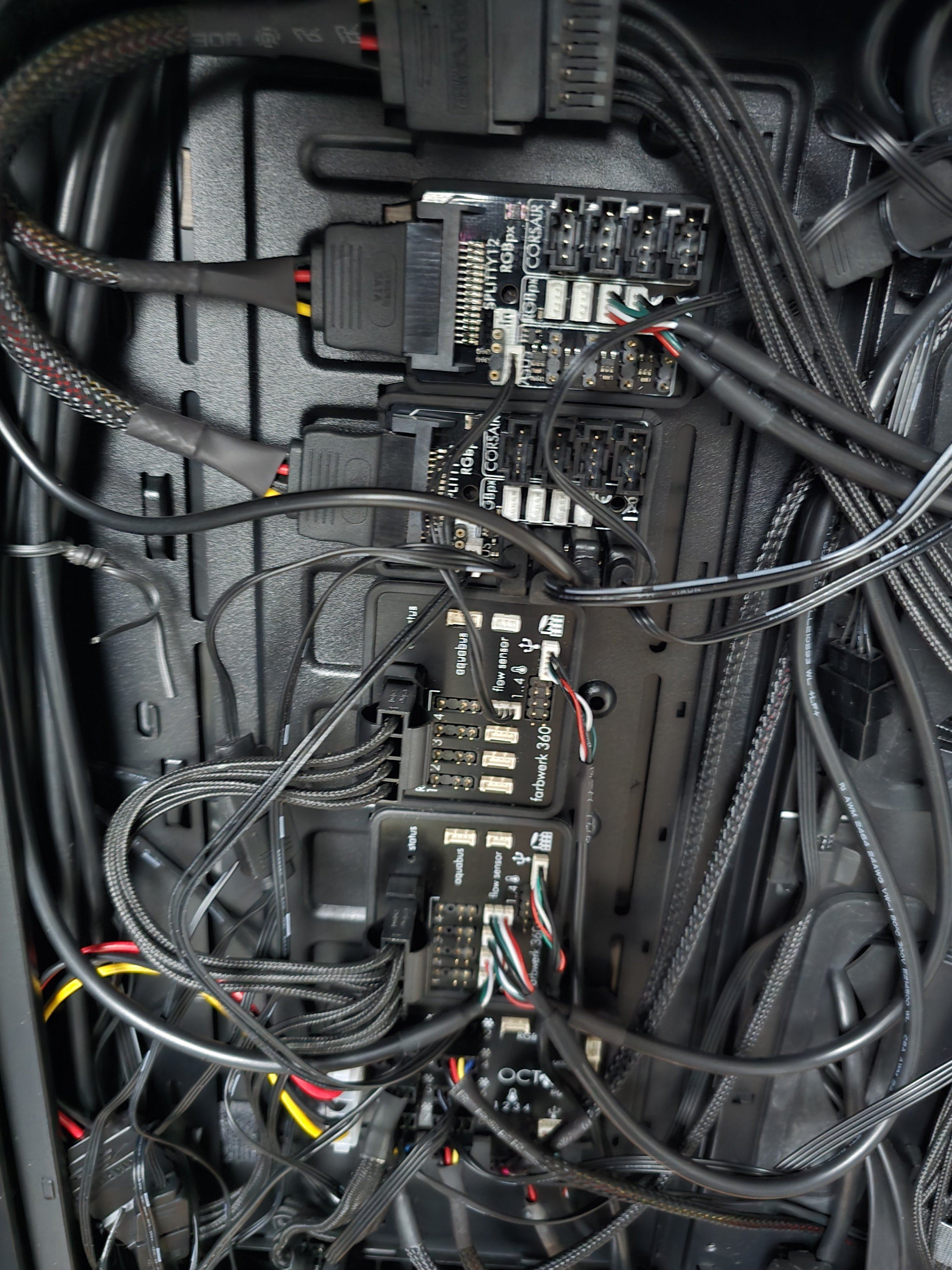

Wie löst ihr ein Platzproblem mit Quadro, Octo, Farbwerk & Co. durch die weit herausragenden Molexstecker im zu schmalen Seitenteil des Gehäuses? Mit einem Molex-Winkeladapter? Eine Empfehlung vielleicht?
Wieviel Platz hasst Du denn überhaupt? In meinem Fractal Meshify 2 habe ich zum Glück knapp 3cm Platz und habe es so verbaut.
Bei einem Arbeitskollegen der hatte weniger Platz habe ich dieses Kabel genommen.

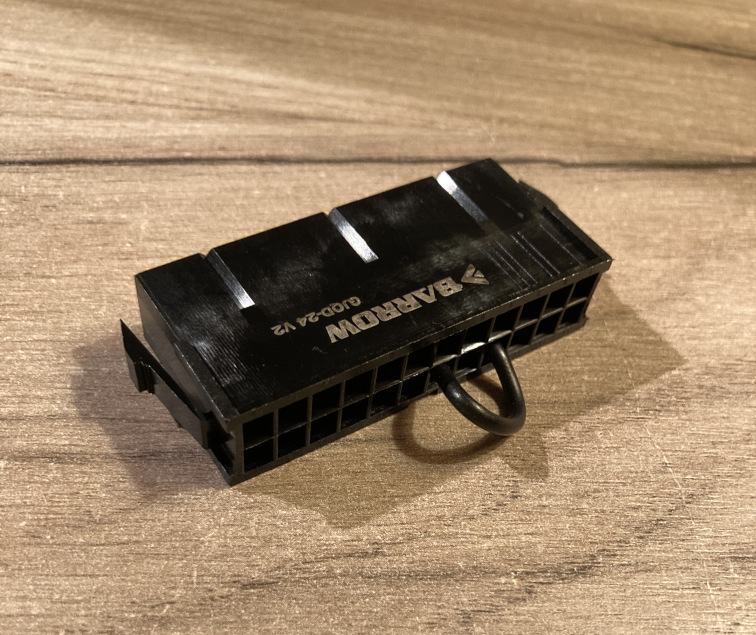

Moin. Hab beim Gruschteln (wie heißt das auf Norddeutsch?) in den PC-Kartons ein irgendwann gekauftes, sofort wieder vergessenes und deshalb nie benutztes Teil gefunden, das beim demnächst anstehenden Erstbefüllen des Loops hilfreich sein könnte.
Frage: Wenn die Überbrückung das Mainboard stilllegt (und damit auch die im AC Octo gespeicherten Pumpensettings), drehen dann alle drei D5-Pumpen nach dem PC-Einschalten mit 100 %? Das wär mir in einem frisch gebauten Loop nämlich zu riskant, und ich würde eher nach dem gewohnten Einschalt-Ausschalt-Prinzip verfahren.
Nicht genug. 3 cm reichen, zweieinhalb nicht.
Das könnte was sein! (y) Wieviel Platz das wohl spart? Sieht nach nicht mehr als 3 mm aus. Acht Euro, meine Fresse! :ROFLMAO:
Bei mir liegen die einfach ganz unten neben/hinter der PSU.
Kein Platz dort. Wird voll mit Ultitop Dual, Highflow 2, Schläuchen, Kabel.

Kein Platz dort. Wird voll mit Multitop Dual, Highflow 2, Schläuchen, Kabel.
Oh, ok - Multitop und HFN habe ich jeweils im vorderen Bereich untergebracht. Mir ist Optik allerdings ziemlich egal. 🙈😅
Ich habe sie von Unten an die Zwischendecke im Bereich 1 mit Klettband angebracht. Vielleicht ist das noch eine Idee
Wie gesagt: da wirds voll. Ich bin durch jedes Fach, jeden Spalt und jeden Schlitz des Gehäuses gekrochen, in Gedanken jedenfalls. :LOL: Ohne Winkel-"Molex", der 5 mm spart, bleibt nur die Klappe unten rechts. Optik spielt eine Rolle, in den sichtbaren Bereich kommen die Platinen auf keinen Fall.
Kein Playground, nur Kurvensteuerung per Wassertemperatur. Startboost und niedrige Rückfallleistung hört sich vertraut an. Leider habe ich vor dem Abbau weder aktuelle Screenshots von der Aquasuite gemacht noch die Anschlüsse am Octo fotografiert. Einziger Anhaltspunkt ist die Reihenfolge der Sensoren in älteren HWiNFO-Screenshots. Wird schon schiefgehen. 🙈
Die Molex Stecker wo dir harryhirsch76 geschickt hat sollten gehen, noch niedriger gibt es nicht, hatte die Problematik bei einem kleinen Gehäuse mit wenig Platz auf der Rückseite auch schon mit 1x Octo 1x Quadro und 3x Farbwerk.

Entweder einen gewinkelten Stecker finden, oder etwas eigenes löten.
Bisher habe ich jedoch noch jeden Quadro mit Molex in die Gehäuseboden bekommen.
Und wie die mit 100 % rennen! Müssen 250, 300 l/h gewesen sein bei den Testbefüllungen, ohne MoRa, GPU-Backplate-Kühler und mit nur einem Radiator.

sobald ein software sensor im spiel ist, nach dem geregelt werden soll, greift die rückfall-leistung beim booten; die rückfallleistung steht bei dir wahrscheinlich auf 100%?
der octo / quadro speichert zwar setups ab, allerdings nur rein hardwarebasierte & nix, was unter zurhilfenahme der virtuellen sensoren erstellt wurde.
Aus'm Kopf: 50 % Rückfallleistung. Vielleicht waren es vorhin ja ebenfalls nur 50. Schwierig nach Geräusch zu beurteilen, wenn man mit dem Kopf quasi im Gehäuse steckt und es dort sprotzt und sprudelt. Trotzdem strange, denn in den diversen Win-Installationen auf dem demselben Rechner ohne installierte Aquasuite drehten die Pumpen nie hoch, sondern bei kaltem Wasser brav mit 50-60 l.

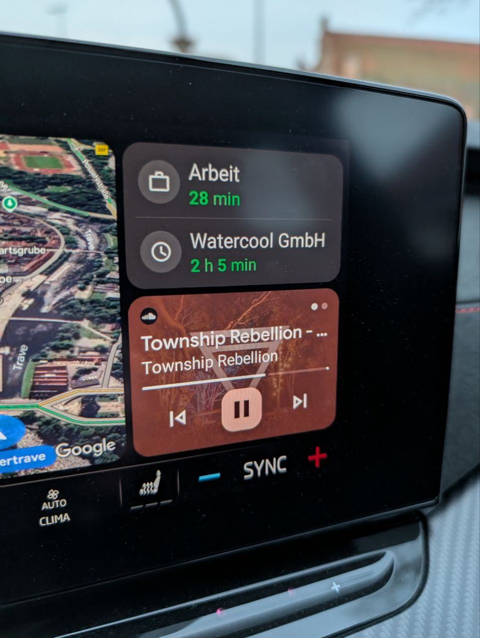

Was wollte mir Google Maps damit Freitagmorgen sagen??
Etwa sowas wie "Wenn du JETZT los fährst, kannst du am WE den Mora600 in Betrieb nehmen"?
Und, bist du Googles Wunsch gefolgt? Hast du deine tiefsten Sehnsüchte erfüllt und genießt nun die absolute Kühlleistung des stärksten Wakü-Radiators auf dem Markt?
