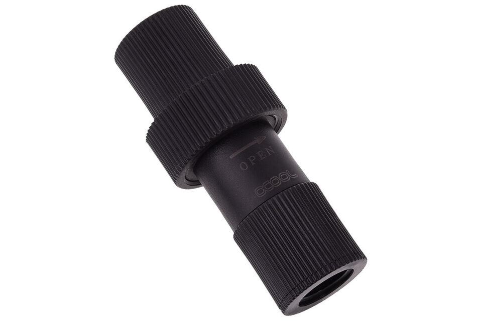

Ich muss mir unbedingt auch mal ne Lüfterkurve in der AquaSuite einstellen. Aber mal ne andere Frage, wenn ihr Komponenten tauscht, verschließt ihr die Schläuche mit Stopfen? Und wenn ja, welche?

Selbstgedrehte Einwegstopfen. :d
Einer hatte sich Schlauchklemmen versorgt.
Lüfterkurven sind was feines, vor allem weil das System dann recht schnell wieder leiser wird wenn die Last vorbei ist.
Kommt auf die Komponenten an, da ich bei 13/10er Softtubing bleiben werde solange es das irgendwo zu kaufen gibt kann ich eigentlich alles auseinander nehmen.
Oder meintest du Komponenten des Kreislaufs? Wennja, da lasse ich immer alles Wasser ab, die 15 Minuten hab ich immer Zeit ;)
Ich muss das Netzteil tauschen, und dazu die CPU und Grafikkarte aus dem Loop nehmen...
Netzteiltausch hab ich auch schon erledigt ohne irgendwas außeinander zu ziehen. Kommt halt drauf an wo das Netzteil sitzt und wie alles verkabelt ist.
Verschlussstopfen dreh ich auch immer rein. Generell bei jeder Verbindung die geöffnet wird.
Wechsel aber dann beim Zusammenbau überall die O-Ringe bei den Fittings. Ist doch nie was gewesen…
