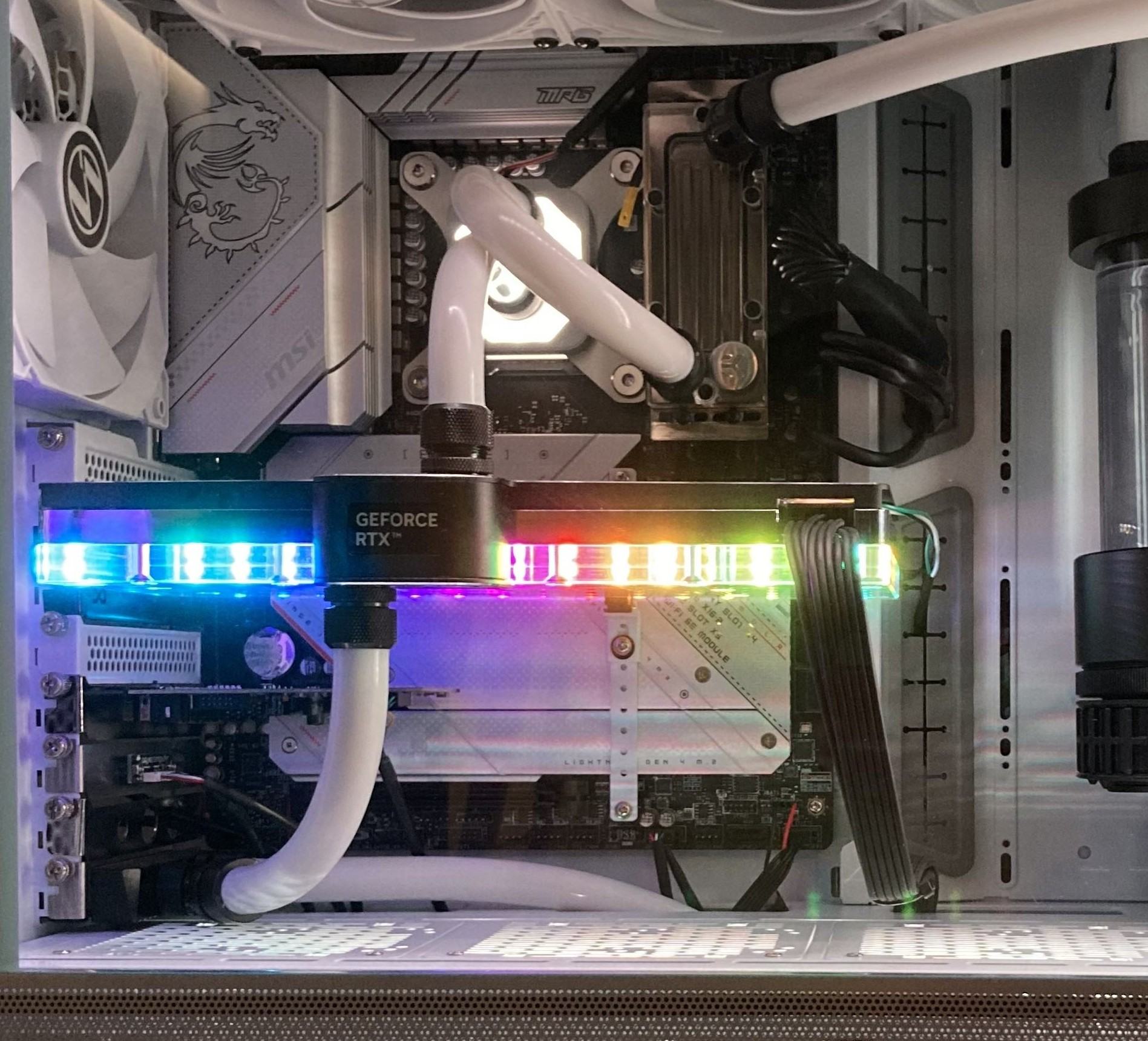

So, alles vorbereitet für Blackwell! :drool:
Karte kommt dann wieder vertikal rein, dieses mal aber um 90 Grad gedreht (mittels Vertical GPU Mount). So sieht man den Kühler dann von vorne.
Bin mal gespannt wie das dann alles aufgeht, müssen ja noch zwei Rohre rein zur Grafikkarte.
Lian Li V3000 Plus
... riesen Trümmer. Wiegt glaub jetzt locker über 40kg.

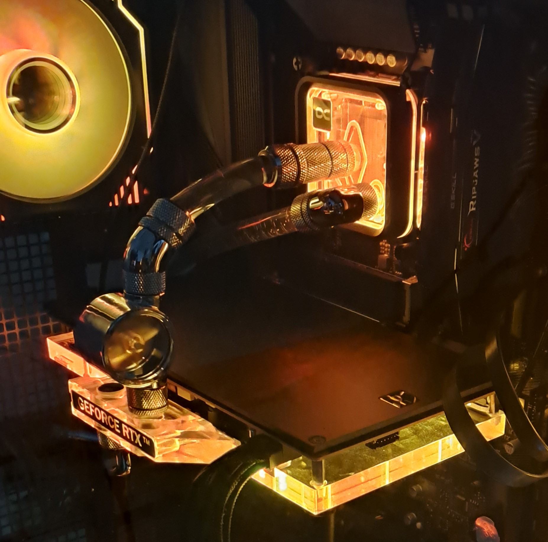

So hab ich das gelöst

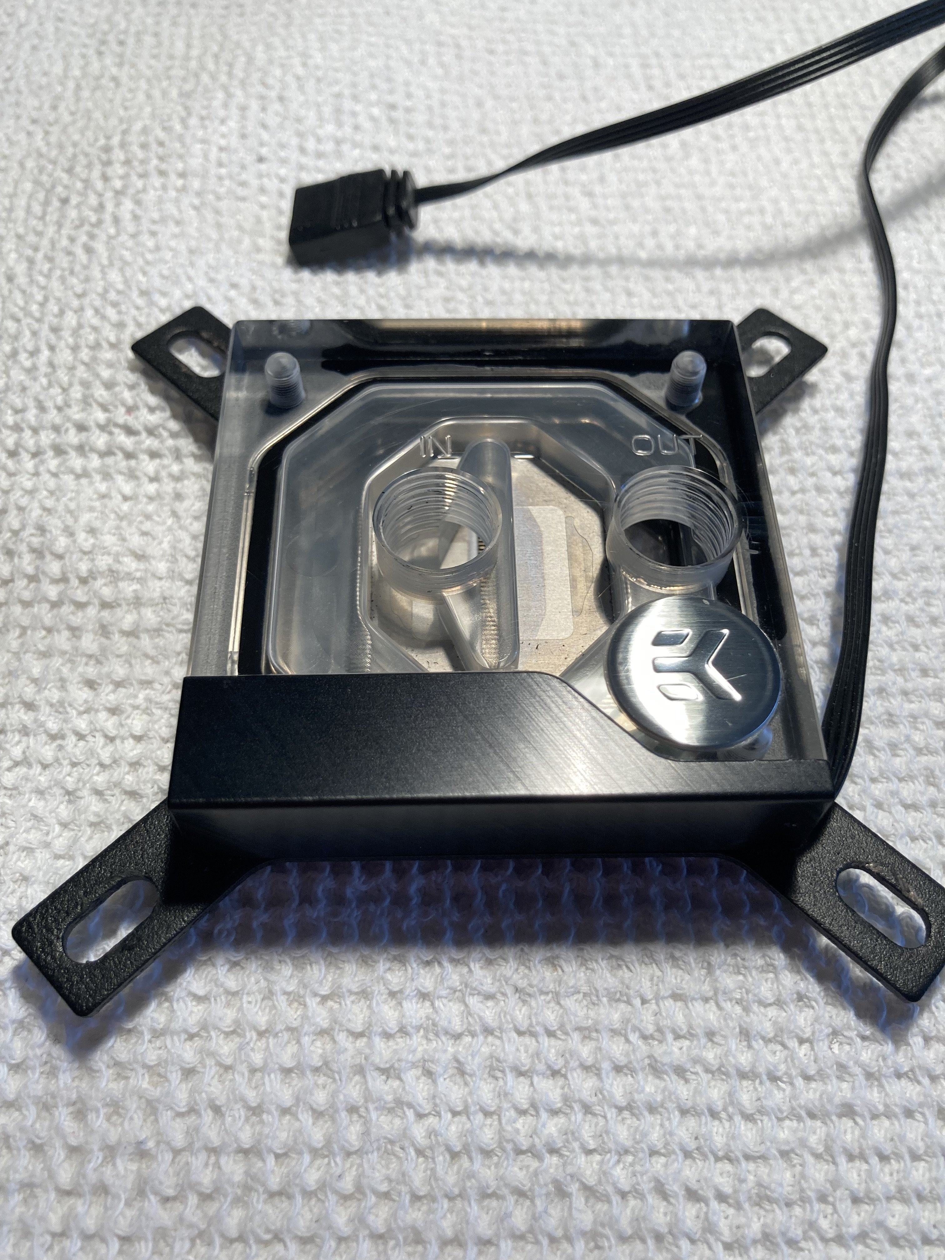

@El3ss4R sind die Abstandshalter zwingend notwendig? Ich dachte, der HK iv wäre mit am5 kompatibel.
weiß ich tbf nicht sicher. Meiner is halt einige Jahre alt und ich hatte damals die Intel Version gekauft, brauchte das Umrüstkit also eh.
Im Handbuch von Watercool steht dann, Am4 nutzt 4mm spacer, AM5 5mm. Hier haben aber auch schon welche geschrieben den auf AM5 mit den 4mm spacern zu nutzen. Und vor n paar Wochen schrieb hier halt jemand bei seinem Umrüstset waren nur die Am4 spacer bei.
Wenn man Risse im Acryl hat, dann treten die meistens in alle Richtungen auf, was eine einseitige Kraft eigentlich ausschließt.
So wie hier. Die Haarrisse um "Out" damals erst auf den Fotos entdeckt. Und den Kühler dann verschenkt statt verkauft. :fresse:

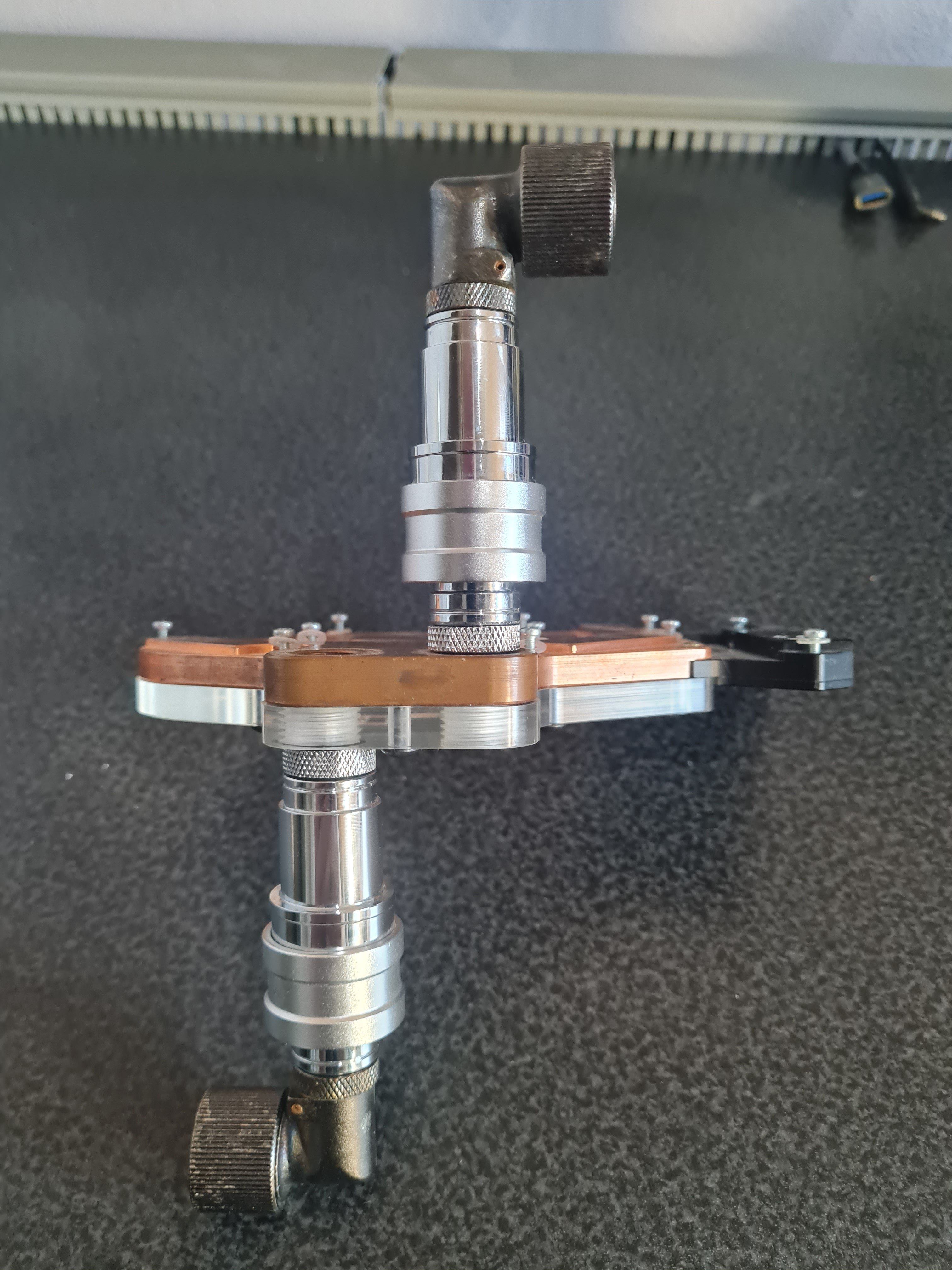

So in der Art dachte ich mir das
