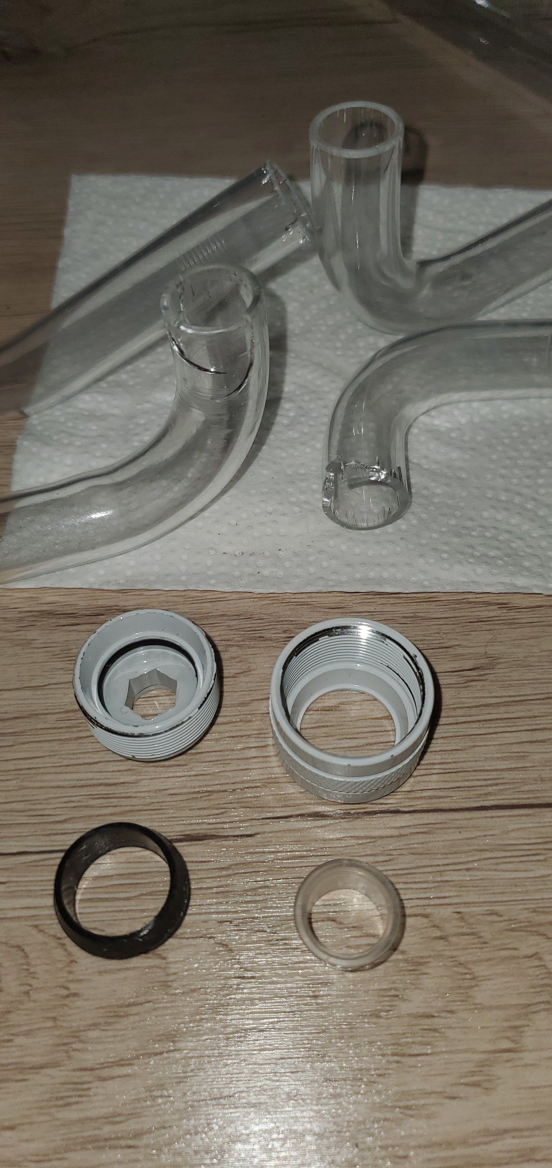

Ich habe beim Umbau meines Loop festgestellt, das einige Hardtubes an den Enden gesplittert bzw eingerissen sind.
Komischenweise aber nur die wo ich die ALC Pro Fittinge benutzt habe.
Bei den normalen Fittingen und 90° Anschlüssen sind die Tubes völlig ok.
Weis jemand woher das kommt? Zu fest angezogen?
Tubes sind 16mm und aus Pmma.
Bis zum Ausbaum war das System völlig dicht.
Hatte mal ähnliche Risse. Traten aber erst nach dem Ausbau auf. Ich vermute es lag daran, das der Biegeradius zu knapp am Rohrende war. Quasi das Rohr durch den Biegevorgang nicht 100% rund, aber durch den Fitting dann rund gepresst. Bin momentan weg von HT. Eben wegen solchen Gründen.
Vll. würde auch "tempern" nach dem biegen helfen. Hatten wir hier schon ein paar mal.

Das ergibt Sinn.Speziell nach einem Bogen ist mir das auch öfters passiert.
Was mich nur wundert,das die normal ALC Fitting wesentlich fester sitzen,da die Enden aber völlig ok sind.
Bei diesen braucht man fast schon Gewalt um die reinzubekommen.
Du meinst passent biegen und ab in den Ofen😀
joa genau. Temperaturen und wie lange müsste man mal googeln / testen. Bei mir wars auch seltsam, da die Risse erst kamen nachdem die Röhren ein paar Tage ausgebaut rumlagen. Im verbauten Zustand war alles ok.
