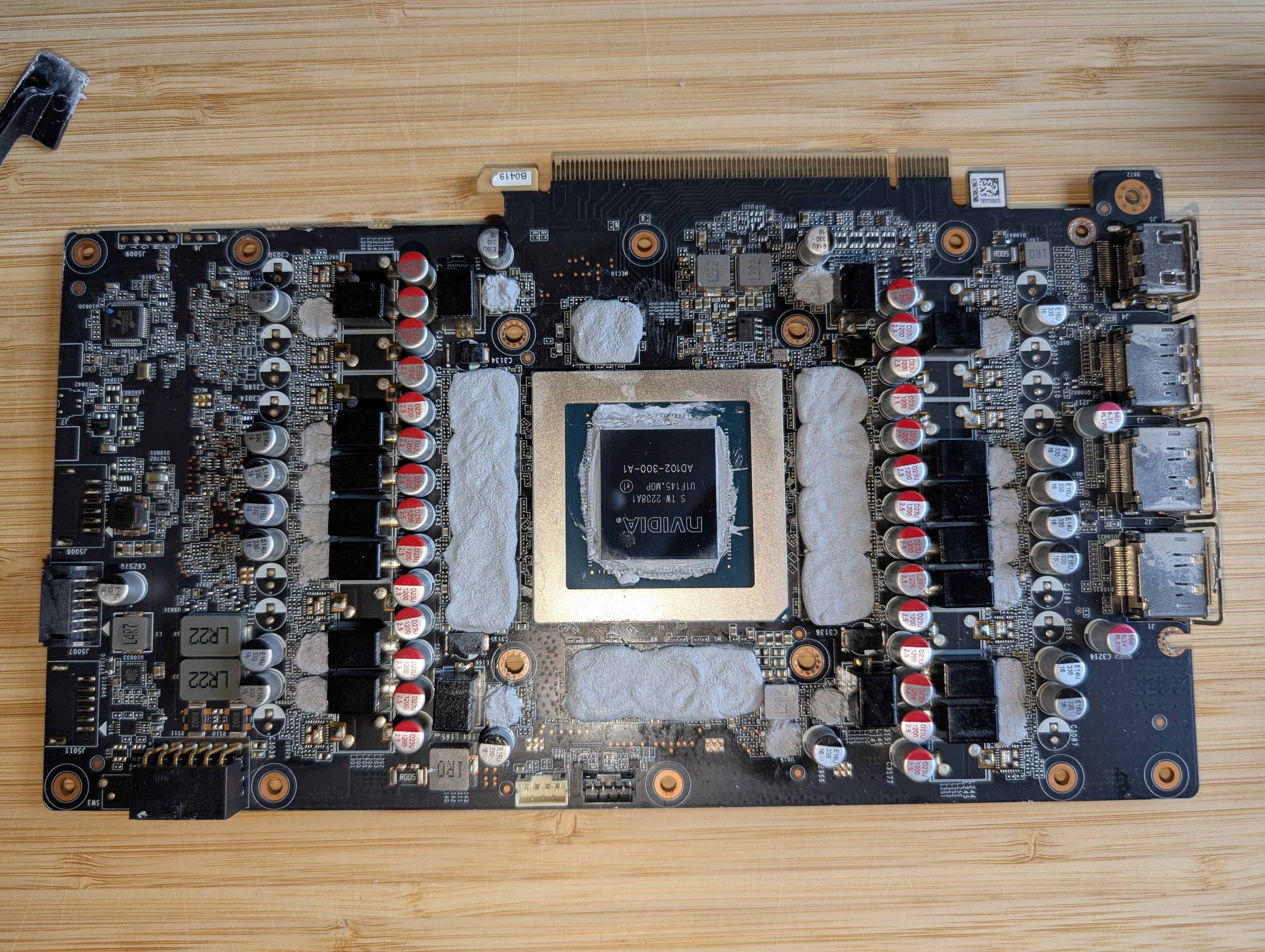

30g müssten tats. reichen. das putty pro wurde auf meiner allerdings nicht voll bestückten spar-version-4090 :fresse: vor kurzem verbastelt, von dem sind noch 13g übrig geblieben.
mitten im prozess, ungereinigt und unoptimiert verteilt, nur plattgedrückt:
mit 30g sollte auch eine voll bestückte 5090 versorgbar sein (y) spätestens mit perfekt abgemessener dosierung, was ich nicht gemacht habe. hab nur auf 1.8mm höhe geachtet, nicht unbedingt auf "korrekte menge". auf dem bild sind ~2mm zu sehen.
was aber den unterschied zu anderen putties betrifft, kann ich nur vom k5 pro berichten. und das zählt mMn nicht, da das zu den schlechtesten überhaupt gehört :d war aber absicht damals, ich wollte höhere VRAM temperaturen beibehalten. das delta von k5 zu tg pro beträgt jedenfalls um die 35°C.

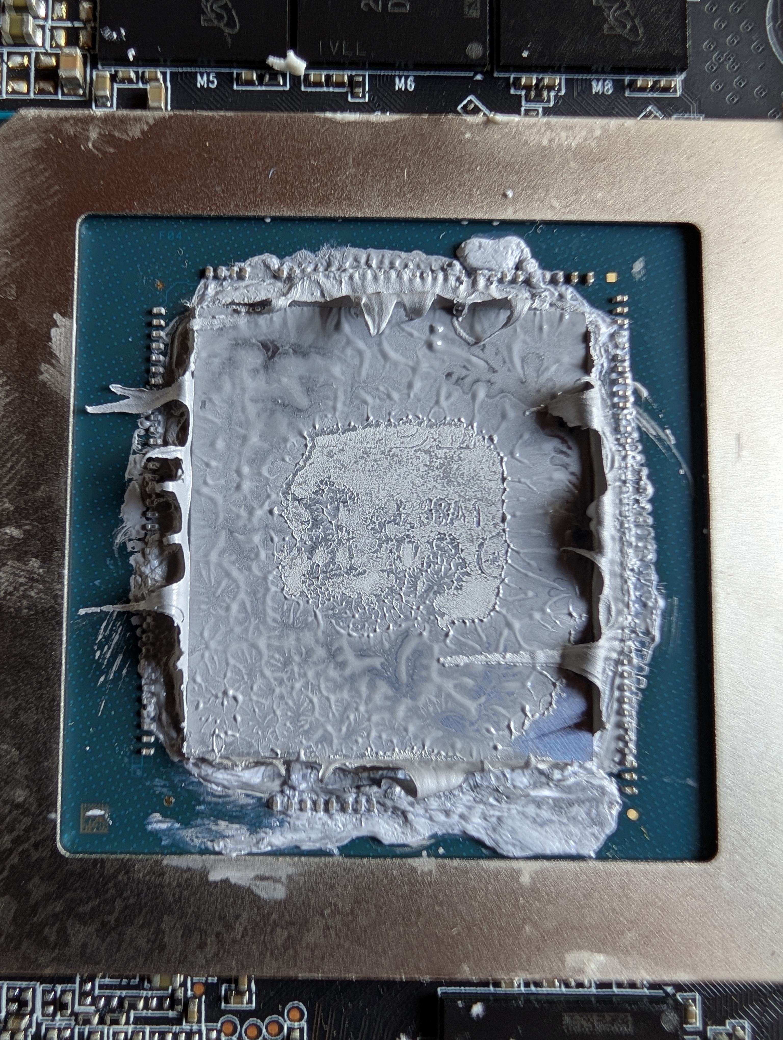

ansonsten bin ich bei den neueren gpu-chips wohl nur noch ausschließlich bei phasen- oder sonstigen pads. das honeywell pad fasziniert, die überall gelobte langzeitstabilität ist mir da das wichtigste. verbaut wurde das ganze vor zwei wochen, mit den vier zuvor verwendeten pasten (gelid gc-extreme, thermalright tf7, arctic mx-6 und syy 157) war jeweils nach einer woche schon verschlechterung bemerkbar. mit dem pad nun noch alles stabil, ich hoffe das bleibt so... die berichte stimmen zuversichtlich :)
so sah die syy nach sechs wochen aus. kA ob das nun pumpout oder verursacht durch konvexe kühl- / gpu-oberfläche ist und ja, ist bisschen viel :d es hat einfach nur noch genervt...

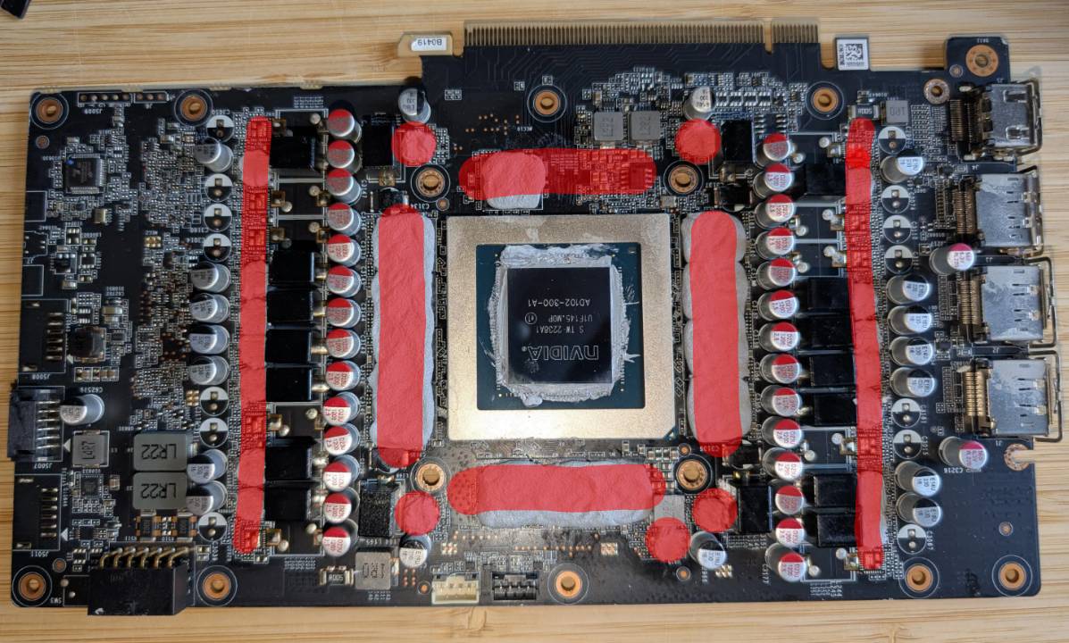

Die cx-h1300 Putty funktioniert auch gut, und ist auch nicht zu klebrig. Die Putty hat vielleicht 10% weniger Wärmeleitfähigkeit als das "gute" Zeug. Das ist aber egal, wenn du es einfach auf einer 10% LeiterplattenFläche verwendest. Wo du die Putty auf der Leiterplatte aufträgst, würde ich nicht nur von den zu kühlenden Spannungsreglern und VRAM abhängig machen, sondern auch überall dort wo eine Kontaktfläche zum Kühler vorhanden ist, selbst wenn an den Stellen kein Bauelement auf der Leiterplatte bestückt ist. Denn auch die LeiterplattenFlächen um den zu kühlenden Bauelementen herum nimmt Wärme von den Lötkontakten der Bauelemente auf, und gibt sie auch wieder an die Kühlerkontaktfläche ab, wenn Putty vorhanden ist und so für den Wärmekontakt zum Kühler sorgt. Man darf es mit der PuttyFläche aber auch nicht übertreiben, sonst "schwimmt" der Kühler auf der Putty auf, und reduziert so die Andruckkräfte zwischen Kühler und GPU.
Ich weis jetzt nicht wo Seadersn Kühler überall WärmeKontaktflächen hat. Aber ich wäre da auf jeden Fall nicht ganz so geizig mit der Putty umgegangen. Gerade da wo versionsbedingt keine Spannungsregler bestückt wurden, hätte ich auf jeden Fall auch Putty aufgetragen. Ich finde es auch immer sinnvoll, wenn die Verteilung der Putty insgesamt möglichst gleichmäßig von der GPU aus(Druckkräfte Zentrum) vorhanden ist, selbst wann da kein VRAM bestückt ist. Das verhindert das sich der Kühler bei der Montage verkippt setzt, oder sich die Leiterplatte ungleichmäßig "durchbiegt".

Interessant wird die shore Härte der Putty ja nur an den schmalsten Wärmekontaktlücken. Die Fächen mit sehr geringer Puttyschichtdicke werden aber nicht größer, auch wenn du Putty großflächiger verwendest. Bei nur 30g Putty würde ich mir da erst recht noch keine Sorgen machen, das der Kühler auf schwimmen kann.
Die übrigen 13g hätte ich auf jeden Fall noch mit auf der Fontseite verteilt. Wenn man noch mehr Putty übrig hat, kann man die ja auch noch auf der BackplateSeite verteilen, wenn die Backplate an den "heißen" Stellen nicht zu "löchrig" ist. Zum Beispiel unter dem 12V-2X6 Header, unter den Spannungsreglern, unter dem VRAMs und halt auch unter der GPU.

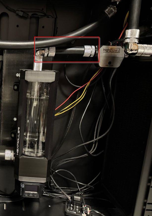

Erfüllt seinen Zweck. Wobei ich das Stück Schlauch nicht schlimm finde. Bei mir hätte aber keiner hingepasst.

@G3nna ne schlimm ist der Schlauch nicht, aber der ganze AGB kommt weiter nach rechts und der Abstand zum Radiator ist dann nicht mehr so groß. Dacht ich könnte dann besser eine feste Kombination verwenden. Also Verlängerungen (ob fest oder flexibel) mit Doppel-Nippel.
Gleich nen Rohr verlegen^^
Die Rohr Geschichte finde ich zwar cool, aber den Aufwand und die Kosten will ich nicht haben. Bleibe bei meinen Schläuchen :geek:
