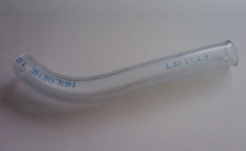

Wenn du ihn demontierst würde ich ihn vor dem erneuten Anbau abkochen, dann knickt er wahrscheinlich auch nicht :)
hm ok schade...dann heißtes wohl doch Schlauch demontieren....hat mir gestern eig schon gereicht das gefummel :d
Naja die Winkel sehen an der Stelle glaub ich nicht so pralle aus^^... Dann nehm ich vllt am ehesten noch einen Knickschutz..Schlauch hab ich ja noch genug und als 11/8er is das in schwarz wohl auch das beste was es gibt oder...
Bei den Plastik Knickschutzlösungen musst du den Schlauch nicht zwingend demontieren, zudem gibt es "starre" 45° Winkel aus Plastik, die optisch keinen Preis gewinnen, dein Problem aber lösen
Du kannst dir das demontieren auch sparen, frisst so Durchfluss, das wars aber auch.
Jo aber sieht einfach....shice aus^^
Ja das hab ich gestern versucht aber irgendwie nich hinbekommen :d^^ Nach dem abkochen haben sich die Teile irgendwie noch schneller geknickt...
Jo hab ich bei Aqua grad gesehen....sehen zum....^^ aus...
Najaaa ich versuch einfach mal zum test nen Kabelbinder rumzumachen dass der knick weg is und mehrmals hitnereinander föhnen und kalt werden lassen...vllt hilft es ja... ansonsten wohl nochmal demontieren und nen Kochkurs machen :d
Wie hast du's denn gekocht? Stück Kabel drin gehabt und ordentlich gib ihm?
Ich hatte es so probiert dass ich es zu einem leichten winkel fixiert hab...und dann kurz kochen lassen...
Du meinst Kabelbinder durch und direkt nen scharfen winkel erzeugen und dann rein?
Ich würd n Stromkabel richtig nehmen, son dickes Ding was grad noch durchpasst.. dann den gewünschten Winkel biegen, fixieren, abkochen und trocknen lassen, dann müsste das eigentlich halten.
Sofern der Winkel fürn 8/11er nicht zu hart ist halt ^^
Okay^^
ich hab grad die Föhntechnik probiert und der Knick is scohn abgeschwächt vllt reicht das auch wenn ich das noch ein paar mal mache...ansonsten werd ichs so mal probieren :)
danke erstmal.
€: Hab ihn mit dem Föhn ud nem Kabelbinder rausbekommen :d

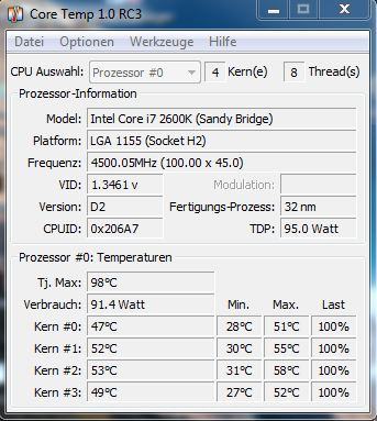

so leute .. ich hab mein system nun auch unter wasser gestzt... ist das eigentlich normal das die cores zum teil bis zu 7 grad (!) unterschied haben? wär mir vorher nicht aufgefallen mit luftkühlung..
CPU Kühler: EKWB Supremacy
mit den temps bin ich aber sehr zufrieden..
