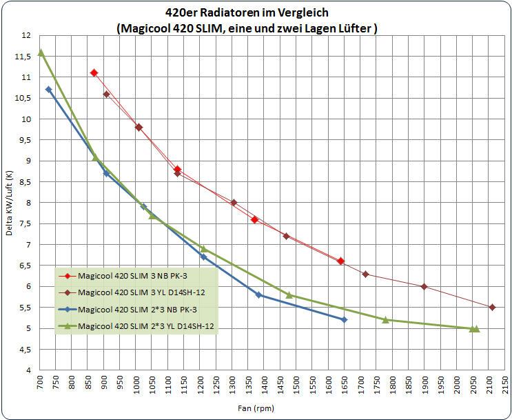

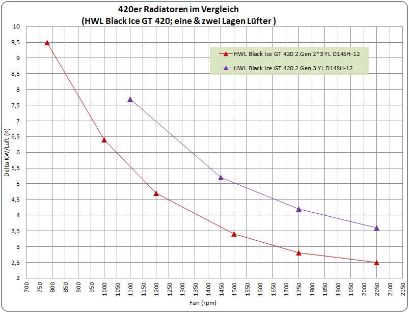

Dann stell ich die Daten mal anders zusammen und betrachte nur die Netzradiatoren:
30mm Magicool Slim profitiert im Mittel so um die 1K durch die 2.Lage Lüfter. (für niedrige Drehzahl optimiert)
45mm HWL Black Ice extrem profitiert im Mittel so um die 1,5 bis 2K durch die 2.Lage Lüfter. (für hohe Drehzahl optimiert)
Bei dem 60mm "Radiator der Firma deren Namen man nicht nennen darf" (röchel) sind es um die 2 K. Leider habe ich da noch nicht auf die Drehzahl geachtet, deshalb nur die Lüfterspannungen. Das bedeutet die Drehzahlen waren bei gleicher Spannung doppellagig höher als bei einlagig.
Ich habe auch den 420er Magicool Monsta (90 mm) der wird auch mal ein und doppellagig vermessen. Bei den ersten Messversuchen war ich bei dem aber nicht sehr begeistert.
Egal wie, 1 bis 2K sind immer drin. Ausserdem drehen die Lüfter doppellagig dann noch bei niedrigeren Drehzahlen (wenn man hochdrehende Lüfter einsetzt).
Hilft Dir das?

@ Dunkelvieh
Hilft Dir das?
Das rote ist das, was mich interessiert. DASS 2 Lagen Lüfter viel bringen ist mir sowieso klar, nicht umsonst hab ich auf meinen beiden 120mm MC Slim radiatoren je 2 eLoop, die einzeln fast so viel kosten wie der Radiator ( :lol: ).
Deine Aussage hier sagt aber, dass der Vorteil durch 2 Lüfter immer größer wird, je mehr der Radiator auf hohe Drehzahlen optimiert ist. Richtig?
Wenn das so ist, dann sind die Dicken, wenn man eh Sandwich macht, nochmals im Vorteil.

@Dunkelvieh
dickere oder mit mehr Lamellen besetzte Radiatoren habe eine höhere Wärmeabfuhrkapazität als SLIM Radiatoren. Dies erkaufen sie mit einem höheren Widerstand. Diese Kapazität kann nur genutzt werden, wenn der /die Lüfter genügend Druck oder Unterdruck aufbauen (pos. oder neg. Druckgradient) und dies dann zu einer entsprechenden Luftströmung führt.
Ich würde mal vorsichtig formulieren, das bis zu einer bestimmten Dicke alle Radiatoren in fast gleicher Stärke (bis zur Erreichung der maximalen Wärmeabfuhrkapazität) von doppellagiger Lüfterbelegung profiitieren (so um die 2K).
Ich würde aber vermuten, das zwei einlagige 30mm SLIMs besser kühlen als ein 60 mm Radiator mit gleichen Abmessungen (Lamellendichte und effektive Höhe der Lamellen) und 2 Lüfterlagen, weil der 2. Radiator mit frischer Luft gekühlt wird. Sicherlich eine Binsenweisheit... VDC kann da sicherlich mehr zu sagen. :)
