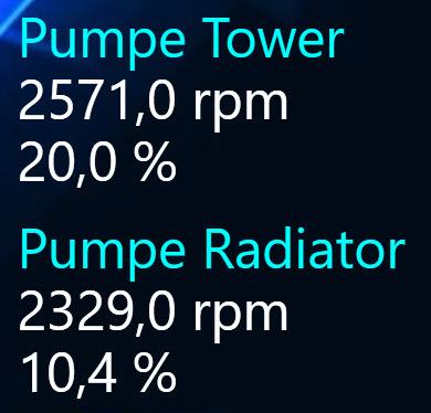

Möchte mir in Zukunft auch mal eine zweite D5 gönnen. Mit welcher Drehzahl laufen die beiden Pumpen?
Mit 10/20% kann man leider nichts anfangen, dafür sind die PWM Steuerungen zu unterschiedlich. Bei meiner EK D5 wären 20% gerade mal 800rpm. :bigok:
Kannst du dir über meine Signatur anschauen(y)
