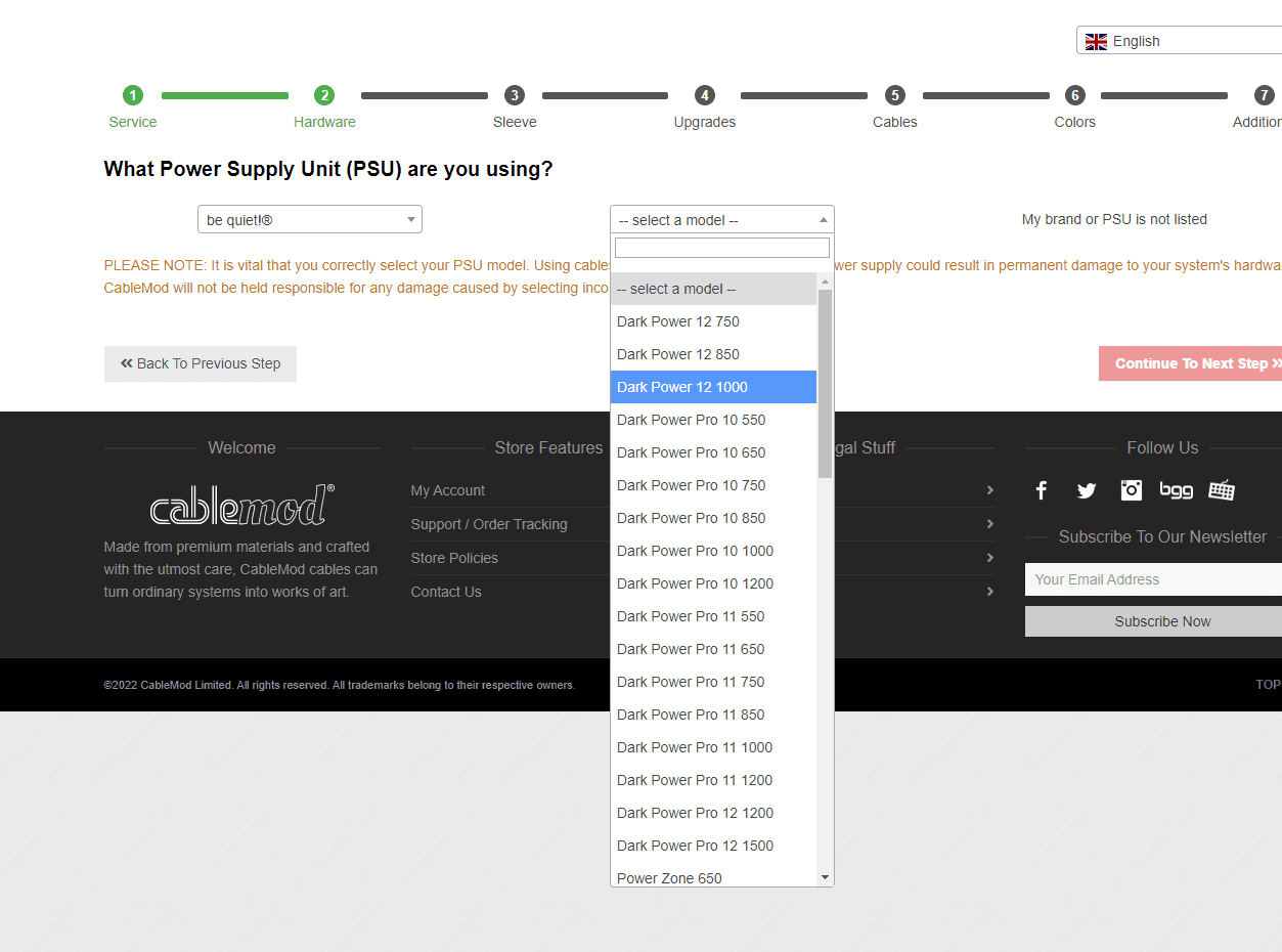

Gibt es von CableMod keine 12VHPWR Adapter für bequiet Netzteile, oder übersehe ich was? :confused:
Der, der die Karte haben möchte, macht nicht halt vor einem Netzteil, dass dazu nötig wäre.
Nur im Konfigurator für das doppelte Geld. Keinen fertigen. Wobei ich da gestern beim spontanen vorbeihuschen keinen entdeckt habe. Mir wurde das nur gesagt das es da einen gibt.
SP11 850w war jetzt ohne probleme auswählbar
Im Konfigurator konnte ich mir jetzt eines für mein Straight Power herstellen. Bei dem Preis überlege ich mir das aber lieber nochmal. Hab ja das bequiet Kabel...
ja der Preis ist total Irre.
Update: Wenn man statt classic auf pro geht, dann scheints die Kabel wohl zu geben.

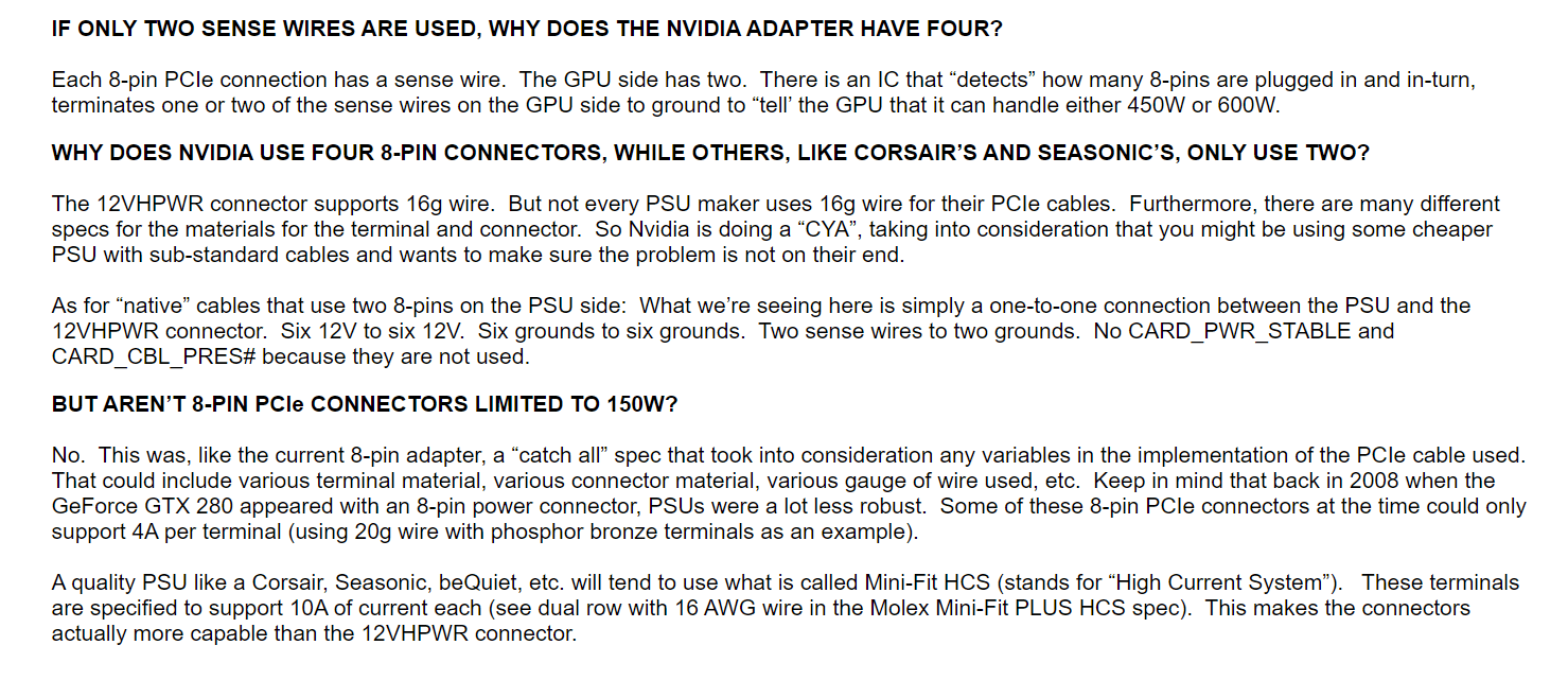

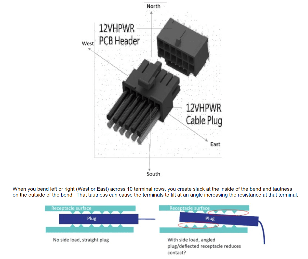

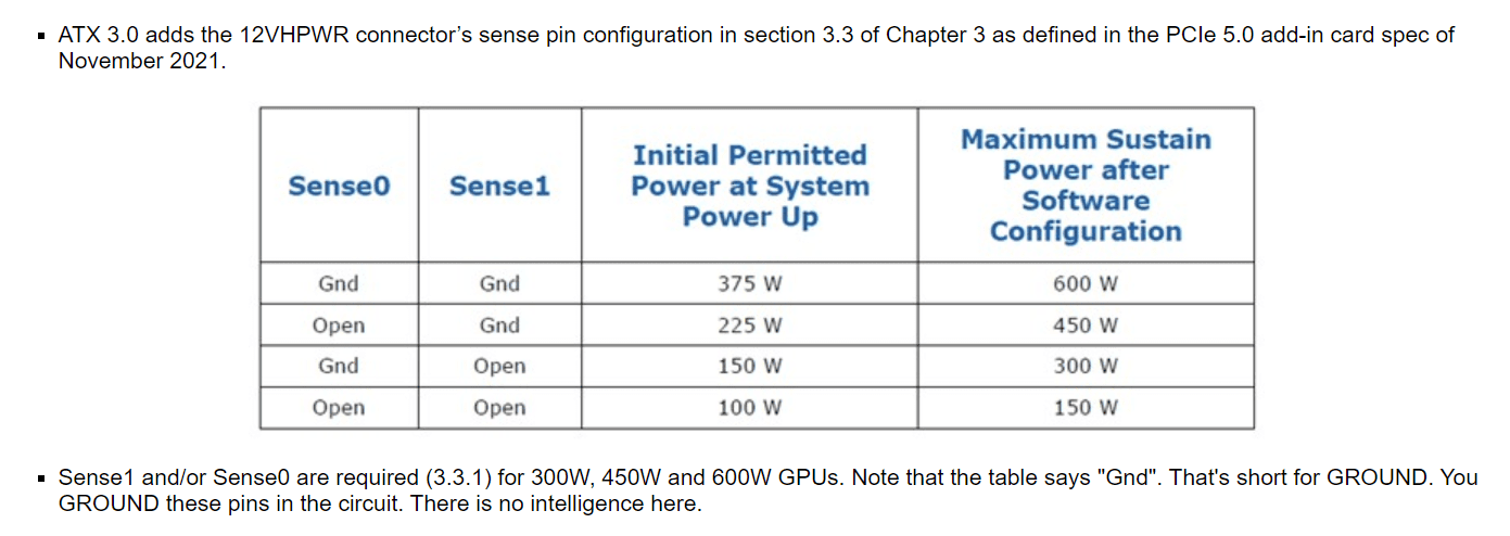

Interessanter Artikel:
Zitat:
Ist hier verlinkt im Update:
