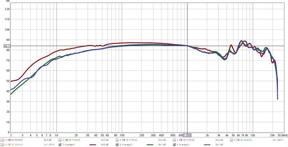

Nach jahrelanger Nutzung der Originalvelourspolster meinem HD 800 mal ein Paar "Dekoni Sheepskin Fenestrated" gegönnt.
Ersteindruck nach Montage und Aufsetzen: "Junge, Junge, sind die dick und straff aufliegend!" :d
Hat man sich aber keine 5 Min. später schon dran gewöhnt - "Klanggefühl" anders, schon durch den Abstand zu den Ohren, die Oschis sind bestimmt locker 2-3x dicker als die Originale... Kann mich aber nicht beklagen, spätestens nach einer Woche denkt man eh nicht mehr drüber nach.
Sitzen auf jeden Fall - für mich sprechend - saubequem, auch bei forcierten, schnellen Kopfbewegungen keinerlei Verrutschen.
Hatte ja doch erst eine Weile mit mir gehadert, ob es mir dies wirklich wert wäre, aber dann, nachdem ich ein Angebot über 50€ neu sah, über meinen Schatten gesprungen.
Da kann Sennheiser einpacken gegen. :coffee:
Kaufe mir nächstes Jahr auch direkt noch ein weiteres oder gar zwei weitere Paar(e), dann habe ich auf Nummer sicher vorgesorgt, falls der Laden pleite geht oder was auch immer... :d
Mal angenommen ihr habt das Mic für euer Cloud I Headset verlegt. Bevor ihr 15€ für ein neues original Mic ausgebt, was für andere sinnvolle Optionen fallen euch da noch ein, wenn ihr wieder ein vollwertiges Headset nutzen wollt? Wenn man bedenkt, es gibt für unter 40€ schon Superlux Headsets.. :fresse2:
@Colonel Faulkner:
Hast du mit den Dekoni-Pads Klangveränderungen beim HD 800 feststellen können? Gemütlich sehen sie ja aus... nur stellt sich mir die Frage, ob der Klang negativ beeinflusst wird.
Durch die Dicke der neuen Polster tritt natürlich eine größere Distanz ein, es wirkt erst einmal nicht mehr so "direkt", aber mittlerweile habe ich mich dran gewöhnt bzw. der Umstellungsprozess schreitet voran.
Bequem sind sie wirklich sehr, könnte mir aber schon vorstellen für den einen oder anderen ist es im Vergleich zu den Originalpads zu viel(?) Veränderung am gewohnten Klang - mit den neuen Pads wirkt die Bühne "enger", wobei es mich nicht wirklich stört, da die Abbildung immer noch weiträumig genug bleibt - mit einem ebenfalls noch herumfliegenden HD 650 verglichen gehabt.
Persönlich bin ich zufrieden, ich muss sogar sagen, mir macht es aktuell richtig Spaß mithilfe der neuen Pads meine Mucke nochmals "neu" zu entdecken.
Falls jemand damit was anfangen kann, hier eine Frequenztabelle (auf Amazon.com vorgefunden), Rot = Original Sennheiser Pads, Blau = Dekoni Velours Pads und Grün = die von mir genutzten Dekoni Sheepskin Fenestrated:

Danke, Colonel Faulkner!
Eine leichte Schmälerung der Bühne ist beim HD 800 ja kein Drama. Kann mir sogar vorstellen, dass das Plus an Intimität einigen gefallen könnte.
Der Frequenzgraph sieht imo auch nicht so schlecht aus; ins Auge fallen etwas weniger Bass und der Wegfall des schmalen Peaks bei ~4,5 kHz. Vllt. bestelle ich auch mal welche. Allerdings habe ich noch ein neues Set Originalpolster hier.
Ist definitiv eine Erfahrung wert, auch wenn man sich ggf. natürlich erstmal dazu durchringen muss.
Mittlerweile kann ich mir gar nicht mehr vorstellen, die Originalpolster nochmals aufzuziehen. :d
